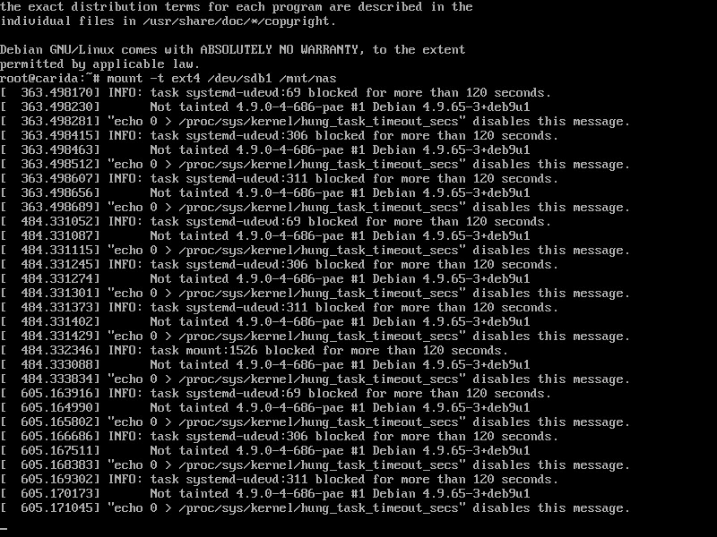

Was seltsam ist: Gestern hatte ich als SCSI-Controller noch den "VMware Paravirtual SCSI" eingestellt. Da hing der Boot.
Jetzt habe ich das abgeändert auf "LSI Logic SAS". Dann kommt beim Starten zwar auch ein Fehler, aber er bootet dann zumindest in den Emergency-Mode.
Habe dann den /dev/sdb1-Eintrag in fstab auskommentiert und neugestartet. Jetzt bootet er komplett durch.
Danach habe ich versucht, manuell mit "mount -t ext4 /dev/sdb1 /mnt/nas" zu mounten, was dann aber wieder hing:
In /var/log/messages steht dann wieder das hier:

Die "korrekte" VM hat eine "alte" MS-DOS-Partitionstabelle und die "fehlerhafte" einen GPT-Protection-Sektor mit darauf folgender GPT-Partitionstabelle. ("EFI PART") Das ist also erst mal kein Problem.
- Die GPT-Tabelle beginnt bei 0x200. Der Eintrag für sdb1 steht bei 0x400 bis 0x430.
- Bei einem meiner Server beginnt ext4-Partition auch bei 0x100400.
- Daraus lässt sich also nichts "Schlimmes" ablesen.
Teste doch mal mit einem GPT-Tool (gdisk, parted), ob die Partitionen und die Diskgröße noch korrekt erkannt werden.

Ja, das war wahrscheinlich eine schlechte Idee, alles auf eine VMDK zu packen und dann über die NAS nur die Verzeichnisse freizugeben. Hat natürlich den Vorteil, dass der Platz zwischen den einzelnen Shares gut verteilt wird. Ist aber halt später schwer zu handhaben.
Wie würde ich sowas denn "richtig" machen Das größte Share auf der NAS ist so ca. 7-8 TB groß. Das wäre dann meine größte VMDK. Oder würdet ihr die VMDKs noch kleiner machen und die im NAS wieder irgendwie zusammenbauen? Das würde doch nur einen weiteren Punkt schaffen, der kaputt gehen könnte...?
Mein Gefühl sagt mir, dass die Datenplatte an sich in Ordnung ist und dass das Problem irgendwo zwischen ESXi/SCSI-Treiber und dem Linux hängt.
Da die kleine VMDK-Datei in Ordnung ist, wird es daran wohl nicht liegen?
Was halt seltsam ist, ist, dass ich mit keinerlei Tools auf die gemappte Platte zugreifen kann. Habe es mit zwei Debian 9-VMs versucht und beide zeigen 100% CPU Last bei Zugriff auf die Platte. Kann ich das irgendwie debuggen?
Ich habe hier noch eine "System Rescue Disk" mit ein paar Disk-Tools. Mit der werde ich gleich noch etwas testen. Alles aber nur read-only.
Voraussichtlich am Mittwoch bekomme ich zwei 8 TB-Platten. Diese werde ich zusammen mit einer 3 TB-Platte, die ich noch hier habe zu einem JBOD verbinden und darauf die VMDK klonen in der Hoffnung, dass dann wieder alles gut ist.
Was könnte ich bis dahin denn vielleicht noch testen? Gibt's Software für Windows, die ext4 lesen kann? Oder mal eine andere Linux-Distri probieren?
Edit, 21:19h: Mit der System Rescure Disk lässt sich die Platte problemlos (read-only) mounten und darauf zugreifen. :grin:
Ich kopiere jetzt noch die Dateien, die in dem letzten Backup vor zwei Monaten noch nicht drin waren. Danach werde ich mir das Debian-System mal genauer anschauen. Das Problem scheint nicht im ESXi, sondern im Debian zu liegen. Warum zwei VMs unabhängig voneinander das gleiche Problem zeigen, ist mir aber noch nicht klar. Klonen der VMDK kann aber vermutlich trotzdem nicht schaden, um auf der sicheren Seite zu sein und dann das NAS mit mehreren VMDKs neu aufzusetzen.
