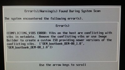

Ich möchte gerne von 6.0.0 3620759 auf den aktuellen 6.5 gehen. Nun wird mir dieser Fehler angezeigt:
Wenn ich mich an die Anleitung https://kb.vmware.com/selfservice/microsites/search.do?language=en_US&cmd=displayKC&externalId=2140962 halte, geschieht folgendes:
[root@ESXi:~] esxcli software vib remove --vibname xhci-xhci
 [DependencyError]
 VIB VMware_bootbank_ehci-ehci-hcd_1.0-3vmw.600.2.34.3620759 requires xhci-xhci >= 1.0-3vmw.600.2.34, but the requirement cannot be satisfied within the ImageProfile.
 Please refer to the log file for more details.
[root@ESXi:~]
Ich hatte da vor ellenlanger Zeit (5.0 oder so) mal ein Treiber im ISO gehabt. Ausserdem Habe ich den Host Client manuell installiert. Kann es an einem von beidem liegen?

Keine Ahnung, wie du von deinem Bildschirmfoto aus zum xhci kommst...
Lösung: http://imallvirtual.com/esxi-6-5-upgrade-oem-vib-conflict/

Ja danke! So wie ich das sehe, hat er das Update am Host per Upload und Konsole gemacht. Ich probier das mit einer CD-ROM.
Bei meinem 6.0.0 Host gehen die Befehle jedenfalls nicht.
[root@ESXi:~] esxcli software vib list | grep “OEM”
[root@ESXi:~] esxcli software vib remove –vibname OEM-00
Error: Unknown command or namespace software vib remove –vibname OEM-00
[root@ESXi:~]

Habe es jetzt noch mit einem USB Stick versucht, kommt der gleiche Fehler, wie oben auf dem Bildschirmfoto.
Ist die originale ISO von vSphere, ja.
VMware-VMvisor-Installer-201701001-4887370.x86_64.iso

Beitragvon irix » 10.02.2017, 16:12
MarroniJohny hat geschrieben:
[root@ESXi:~]
Das ist ja auch falsch was man mit blossem Auge erkennen kann. Der "Standard" ist fuer Kurzschreibweise ist "-f" oder in Lang "--foobar=" so fuer die Argumente bei Scripten und Befehlen. Somit ist "-vibname" falsch und es sollte "--vibname=" oder "--vibname" bzw. nur "-n" heissen in deinem Falle. Du hast da nur ein "-" und das erzeugt den Syntaxfehler.
Einfach nur mal "esxcli software vib remove" eintippen und man sieht die Syntax und Moeglichkeiten. Da taucht dann auch ein -f oder --force auf um Gewalt anzuwenden.
Zum eigentlichen Problem kann ich nichts sagen.
Re: remove --vibname xhci-xhci
Beitragvon JustMe » 10.02.2017, 17:35
Und auch sonst wuerden die Befehle auf dem ESXi viel besser gehen, wenn man sich die Muehe machte, auch mal selber zu tippen, und nicht einfach per Maus-Copy+Paste was ins putty-Fenster reinknallt...
Die merkwuerdigen Anfuehrungsstriche links und rechts von "OEM" sind der Grund, warum nichts ge-grep-t (d.h. gefunden) wird.
Und der Status "CommunitySupported" gibt dann einen glasklaren Hinweis, wo's her kommt.

Das hat mit remove vib dann geklappt, den Host hoch zu ziehen. Danke.
