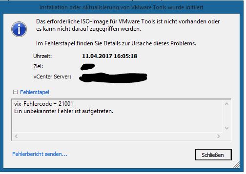

ich habe festgestellt, dass ich bei einem (6.0 Patch 2) meiner drei ESX-Hosts (6.0 Patch 3) kein VMWare-Tools Update mehr durchführen kann:

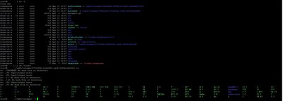

nun habe ich mich dran erinnert, dass die ISO Images zum mounten des CD-Laufwerks ja unter /vmimages liegen, also wollte ich nachschauen was mit dem ISO los ist.
mittels

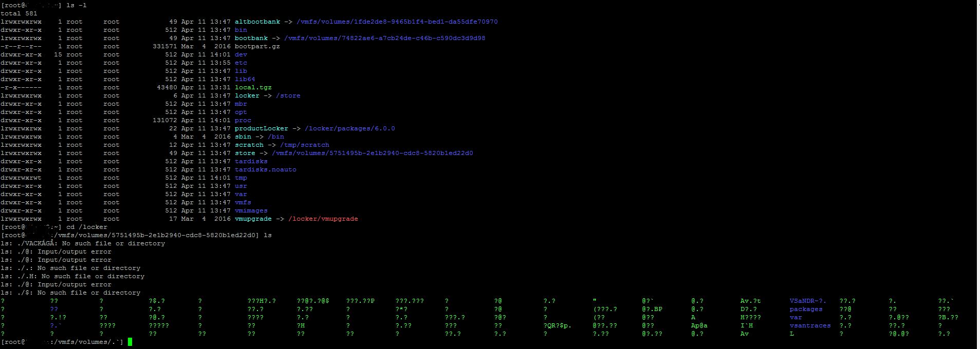

okay, ist ein symbolischer Link, gehen wir also in den Ordner /productlocker und suchen da weiter
und da stellte ich dann das hier fest:
Der USB-Stick im Server (auf dem ESXi installiert ist) ist geschätzt 4 Jahre alt. Meiner Meinung hat der USB Stick (auf dem ESXi installiert ist) das zeitliche gesegnet bzw. wird das zeitliche segnen. Oder wie würdet ihr das sehen? Auf meinen anderen 2 ESXi-Hosts existiert der Buchstabensalat jedenfalls nicht.

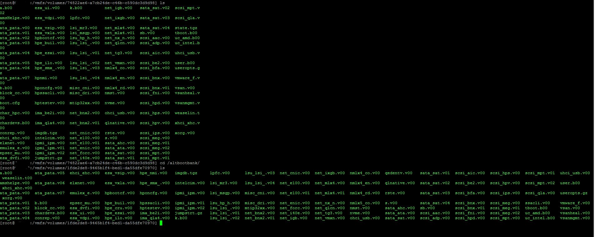

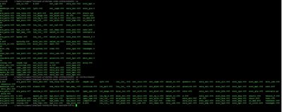

die anderen beiden von dir genannten Ordner sehen gut aus:
Re: VMWare-Tools productLocker-Ordner beschädigt?
Beitragvon ~thc » 12.04.2017, 09:17
O.K. - dann ist nur die "locker"-Partition (und nicht der gesamte Stick) offensichtlich beschädigt.
