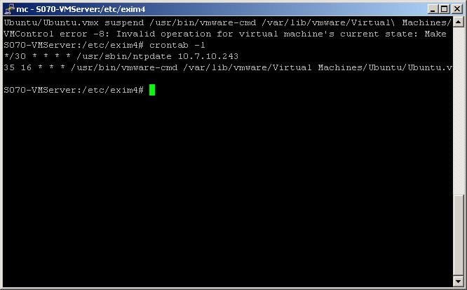

Beitragvon Alternativende » 30.10.2006, 16:01
So habe das mit dem Suspend probiert bekomme aber eine Fehlermeldung.
Habe das Bild mal angehagen...
Dake für die Hilfe...

Beitragvon e-e-e » 31.10.2006, 10:41
kann es sein, daß da während des Suspends ein cronjob läuft? Dieser wird natürlich jäh abgebrochen und das find´ er nicht gut. Was das crontab -1 usw. genau bedeutet, weiß ich aber nicht.
Gruß Ronny
Beiträge: 2082
Registriert: 21.10.2006, 08:24
Beitragvon bla!zilla » 31.10.2006, 10:53
Nicht crontab -1, sondern crontab -l. Damit kann sich der User seine persönliche Crontab anzeigen lassen.

Beitragvon Alternativende » 31.10.2006, 11:50
Klar der Crontab läuft er soll ja das Suspend auch auslösen aber nicht gleichzeitig.
Wenn ich das von Hand eingebe bekomme ich auch dieselbe Fehlermeldung, also erstmal wäre es mir ganz lieb, wenn das suspend überhaupt läuft und danach kann ich mich dann um Cron kümmern :)

Beitragvon Alternativende » 31.10.2006, 12:00
Ich habe mal ein Bild angefügt auf dem man die Fehlermeldung besser erkennen kann.
Danke

Beitragvon e-e-e » 31.10.2006, 12:33
irgendwie ist das neue Bild nicht angekommen. Ich versuch´s nochmal mit dem alten Bild.
Wenn ich an der Console vmware-cmd mit dem Suspend-Befehl eingebe bekomme ich auch eine Fehlerausgabe, daß in einem Perl-Script in Zeile 114 ein uninitialisierter Wert (eq) steht.
Etwas kryptisch!
Sorry, ich bin nicht so der große Crack an der Console und muß mit meinem System ein wenig vorsichtig umgehen, weil es produktiv genutzt wird.

Beitragvon Alternativende » 31.10.2006, 14:04
Hmm ich kann mir das Bild anschauen.
Ist ja auch egal im wesentlichen steht da nur in der Fehlermeldung:
Invalid operation for virtual machine´s current state : Make sure the latest Version of Vmware Server Tools are running
Ich weiß nicht genau was die Vmware Server Tools sind. Ich dachte bisher das wäre das vmware-cmd und die etlichen anderen Befehle.
Was mir noch einfällt... Ich habe keine VmWare Tools auf dem gast System installiert. Könnte das die Schwierigkeit sein ?
Die Installation funktioniert, aber leider nicht, weil ich angeblich /etc/init.d/networking stop rmmod vmxnet machen muss umd die Installation starten zu können. Aber auch nachdem ich das gemacht habe taucht dieselbe Fehlermeldung erneut auf.
Ich hatte sie bisher nicht installiert, weil ich keine grafische Oberfläche auf dem Server benötige.
