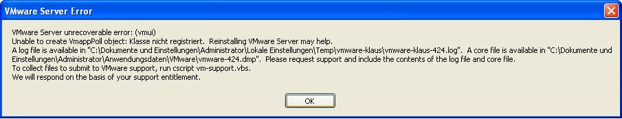

Ich habe dann einfach versucht den VMware Server zustarten. Dabei kam dann die angehängte Fehlermeldung.
Ich habe wie beschrieben das vbs Script ausgeführt. Das Ergebnis habe ich ebenfalls angehängt.
Fehler beim Start von VMware Server 1.0.4
Error Vmware.JPG (34.94 KiB) 1955 mal betrachtet
