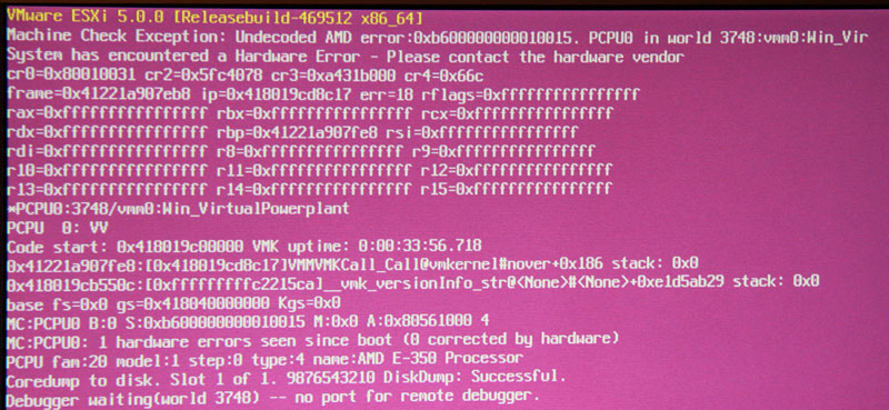

ESXi 5.0 lies sich darauf problemlos installieren. Auch das Einrichten einiger virtueller Maschinen (3x Debian Linux, 1x Ubuntu, 1x Windows SBS, 1x WinXP Home, 1xWin7) ging ohne Probleme. Seit ich für einen Netzwerk Analyse ein Win XP Prof. aufsetzen wollte, habe ich jedoch mit dem Server massiv Probleme. Kurz nach dem das Windows gestartet wird, stürzt der gesamte ESXi Server mit der Meldung ab:
Machine Check Exception: Undecoded AMD error: 0x.....
Mit dieser Meldung kann ich leider nicht viel anfangen, befürchte aber dass der Fehler durch eine Inkompatibilität des ESXi5 zum AMD Fusion Prozessor ausgelöst wird.
Könnt ihr mit dieser Meldung etwas Anfangen oder hattet evtl. schon mal ein ähnliches Problem ? Eine Suche bei Google/hier ergab leider nichts :/[/img][/i]

Auf der Maschine die den Crash verursachte sind verschiedene Tools zur Netzwerk-Paketanalyse installiert (u.A. Wireshark, Chain&Able), außerdem Firefox, Opera, Putty, Active Ports, TeamViewer, u.A. Die Maschine hat 2 virtuelle NIC's installiert, die auf jeweils einen eigenen virtuellen Switch gehen.
Nach dem die Maschine mehrere Male (fast schon reproduzierbar) den ESXi zum abschmieren gebracht hat, habe ich die selbe XP Prof. Version in einen neue Maschine installiert. Und siehe da, beim ersten Booten dieser "neuen" Maschine ist die Umgebung wieder komplett abgeschmiert.

Yikes! This is a Bobcat CPU. ESXi only applies the erratum 383 workaround for Barcelona CPUs.
Try adding the following configuration option to /etc/vmware/config, as this should apply to *all* VMs:
monitor_control.disable_mmu_largepages = TRUE
Habe den Eintrag gerade gesetzt und den Server neu gestartet, weitere Infos dann im VMTN.
