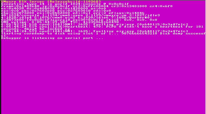

Ich bekomme zur Laufzeit (nicht direkt reproduzierbar) einen Purple Screen Of Death (PSOD). -> siehe Attachment.
2x Intel Xeon Quadcore 5405
Tyan Tempest i5100X (S5375)
4x 2GB ECC Reg Kingston RAM
Adaptec 3405 SAS Controller
Neuestes Bios-Update ist appliziert.
Hat jemand eine Idee, woran dies liegen könnte oder ob evtl. bestimmte Bios-Einstellungen dafür verantwortlich sind?

Habe für ca. 60 Minuten einen Stresstest auf allen 8 cores laufen lassen, so dass quasi 0% idle waren. Kein Absturz.
Einen CPU-Defekt schließe ich damit weitesgehend aus. :?

Habt ihr den Adaptec Storage Manager installiert?
Beitragvon sirrossi » 10.09.2008, 11:56
Moin, moin,
wurde auf dem ESX der Adaptec Storage Manager (asm_linux_x86.....) installiert?
Wenn ja, schau Dir einmal das hier an:
http://vmware-forum.de/viewtopic.php?p=55536#55536

Hatte den asm v5.30 installiert. Nach Upgrade auf v6.00 stürzt es zumindest nicht mehr einfach so zur Laufzeit ab. Ich hatte heute allerdings ein Raid5 mit Quick-Init erstellt und habe dann während ESX gebooted war ein "Verify with fix" laufen lassen. Gleichzeitige I/O Zugriffe hat das System dann nicht so gut vertragen. -> erneut PSOD
Lasse nun nochmal von Grund auf neu einen "Clear" Raid Build laufen und hoffe, dass es dann stabil funktioniert.

Nee, das ist nicht das Problem!
Beitragvon sirrossi » 16.09.2008, 09:43
Leider wird bereits bei wiederholtem Aufruf von "arcconf" das System in den Zustand des PSOD versetzt. Dies passierte sowohl mit der ASM Version 5.3x wie auch der 6.xx. Dies wurde auch so von Adaptec bestätigt.
Erst mit ESX Update 4 soll ein von VMware zertifizierter Treiber kommen. Also in 4-6 Monaten :x
Wollen hoffen, das bis dahin die Platten halten.

Wenn ihr wisst, dass das Problem in ESX Update 4 behoben wird, dann würde ich bei VMWare Anfragen ob man den Adaptec zertifizierten ESX Treiber bereits vorher in Form eines Patches erhalten kann.
Die Systeme mit einen instabilen Treiber laufen zu lassen wo es jeden Moment einen "PSOD" geben kann wäre mir auf jeden Fall zu riskant.. Und dann noch bei so einer enorm wichtigen Sache wie Storage / Daten.
