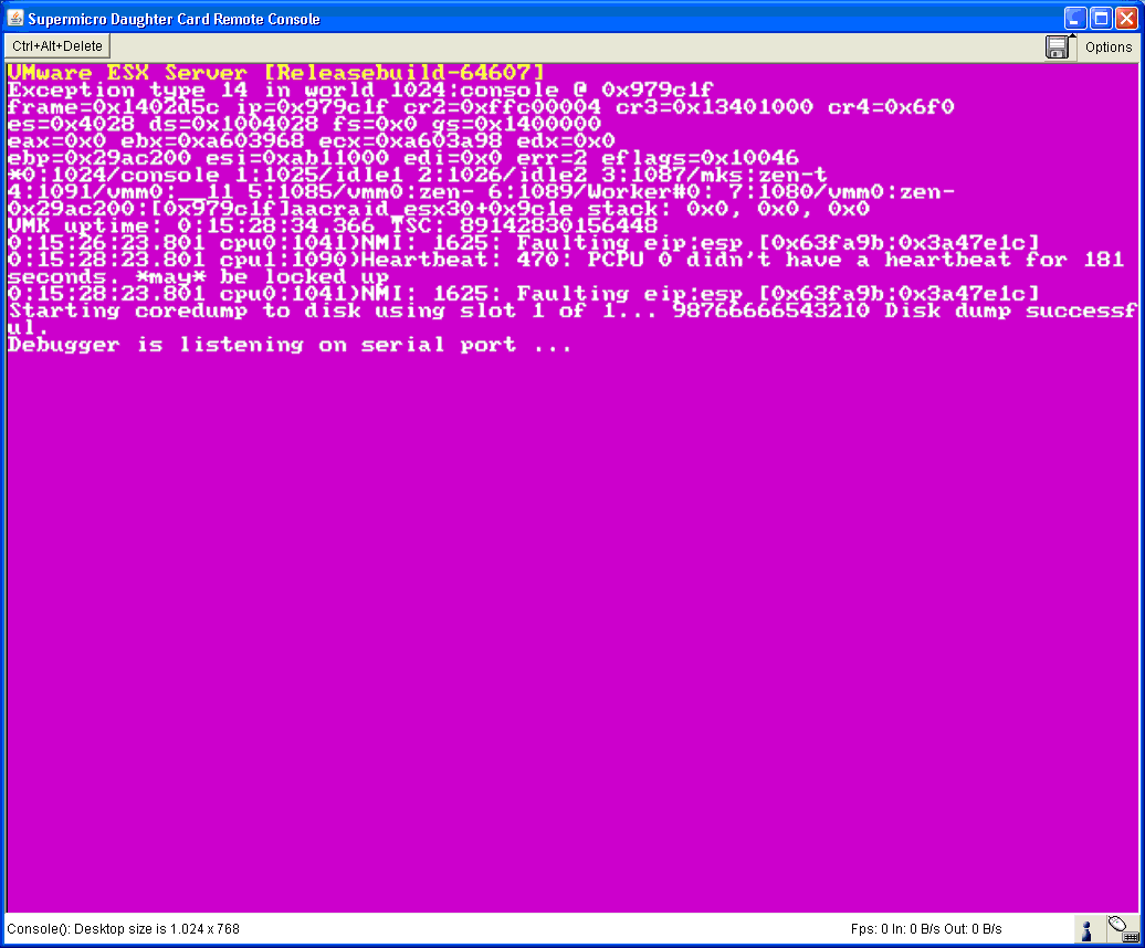

So und jetzt habe ich eine rosa Screen!
So ein Müll,
nach Installation des Adaptec RPM Paketes friert auf unserem ESX 3.5U1 die Maschine nach etwa 6-15 Stunden mit der angehängten Fehlermeldung ein.
Kann die Ursache nicht weiter eingrenzen
Jetzt wollte ich das RPM Paket deinstallieren mit
rpm -e asm_linux_x86_v5_30_17509.rpm
er findet das Paket aber nicht.
Auch eine Query Abfrage läuft ebenfalls schief (kein Paket gefunden).
Eine erneute Installation sagt aber, das Paket ist vorhanden!
Wie bekomme ich die Kuh vom Eis, sprich das Paket doch noch deinstalliert?
Danke schon im Voraus
- ESX Fehler.gif (46.25 KiB) 5258 mal betrachtet

Wieder der rosa Bildschirm!
Das Update 2 hat keine Verbesserung gebracht, um 0:20 Uhr hat es wieder einen Komplettabsturz gegeben.
Wie könnte ich noch an das RPM Paket zur Deinstallation rankommen?
