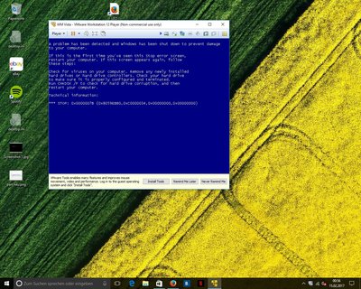

hat etwas länger gedauert, bis Acronis "Aktion erfolgreich abgeschlossen" gemeldet hat. Wenn ich jetzt die VM starte (ohne die VM vorher kopiert zu haben, wie Dayworker empfohlen hat) bekomme ich den Bildschirm im Anhang. Der Fehlercode enthält "7b". Dayworker du weiß doch eine Lösung für dieses Problem
Schöne Grüße und gute Nacht
Peter
Peter
Re: Unterstützung bei Eintrag Image in VM
Hattest Du beim Acronis die "Universal Deploy" Funktion aktiviert? Ansonsten lässt sich dieser Schritt auch nachträglich noch eigenständig durchführen. Damit ist in vielen Fällen das "Stop 7B - Keine Festplatte gefunden" Problem behebbar.

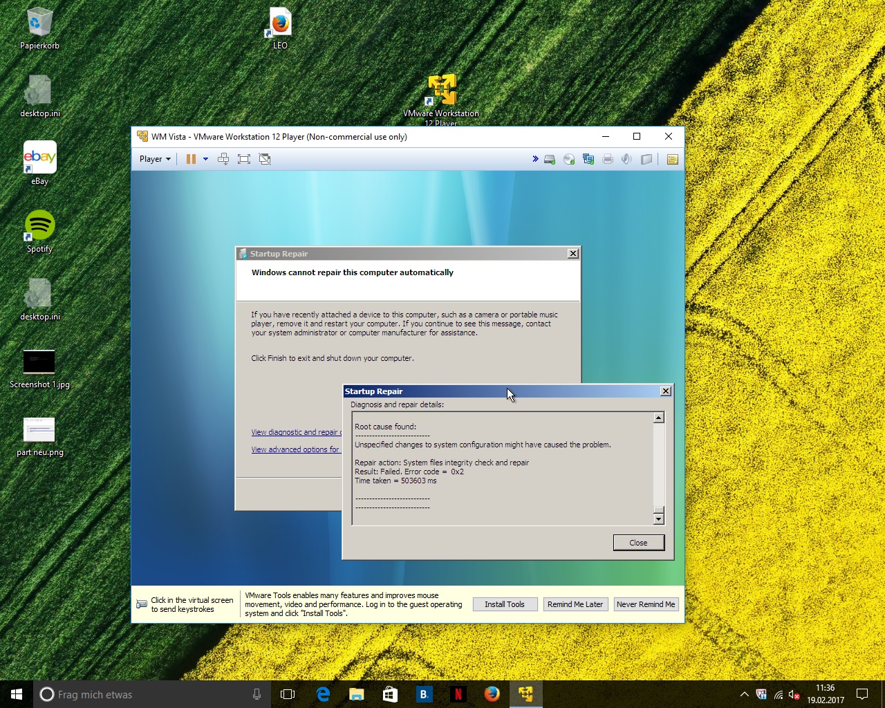

hab nach dem Vorschlag von JustMe die .vmx-Datei geändert. Der 7b-Fehler kam dann nicht mehr. Statt dessen die Meldung: "Your computer is unable to start. Startup Repair is checking ...". Nach einer Weile kam die Meldung: "Windows cannot repair this computer automatically" - siehe Anhang.
Grüße Peter
Grüße Peter
Tja, hm, dann kann zumindest die Vista-Recovery-Umgebung schon mal booten...
Ich wuerde vorschlagen, einfach mit den im Verlauf des Threads gemachten Vorschlaegen nochmal komplett von vorne anzufangen. Wer weiss, was bei den bisherigen erfolglosen Versuchen an Daten schon ueber die Wupper ging.
- Beiträge: 13652
Hat die Vista-CD denselben Versionsstand hinsichtlich Service-Pack?
Auch sehr beliebt sind Dateisystem-Fehler, die sorgen für fast die gleiche Fehlermeldung. Ich würde daher erstmal einen Dateisystem-Check durchlaufen lassen und dann noch einen zweiten Reparaturanlauf probieren. Schlägt der wieder fehl, sucht Windows wahrscheinlich nach irgendwelchen Partitionen und du mußt das manuell reparieren.
pebabu hat geschrieben:Ich hab im Hostsystem über Explorer-> LW C:/E:->Eigenschaften->Tools->Fehlerprüfung auf Dateisystemfehler - es wurden keine Fehler gefunden. Ein nochmaliger Start der VM brachte die gleiche Situation.
Das ist ja auch kein Wunder - du solltest nicht E: auf dem Hostsystem überprüfen, sondern das C: innerhalb der virtuellen Maschine - in dem du die VM z.B. von einer Diagnose-DVD oder einer Vista-DVD bootest.
