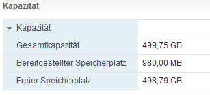

Nur sehe ich hier im Verwalten der Storage-LUN.

Der beschissen übersetzte Begriff "Provisioned" ist schuld. Er bedeutet, wie viel Platz vom ESXi bereits genutzt und ggf. an VMs vergeben wurde. In deinem Foto sieht man, dass nach dem Erstellen des Datastores 980 MB vom ESXi verbraucht wurden (Datastore-Verwaltungsinformationen des Hosts). Du hast dann eine VMDK erstellt und ihr fast (bis auf 1 GB) die gesamte Kapazität des Datastore zugeteilt. Die Überwachung zeigt das dann auch korrekt an.
Wenn du jetzt die aktualisierte Ansicht des Datastores ansiehst sollte da unter "Bereitgestellt" 498 GB stehen (980 MB vom ESXi und 497 GB für die VMDK).

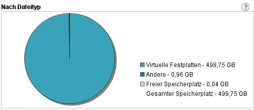

Ja so sehe ich das eigentlich auch, nur wenn ich auf die "Überwachung" der Storage-LUN sehe, steht da freier Speicherplatz 0,04 GB , das sollte dann doch alles frei sein, oder.
Unsere CheckMK Monitoring sagt hier das 100% belegt sind und markt es rot und alle hier werden unruhig.
Habe die Storage-LUN jetzt von der VM abgezogen, also gelöscht, und von den esx-host unmount gemacht.
Sieht für mich doch so OK aus, oder?

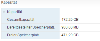

Ich sehe leider immer noch als "Bereitgestellter Speicherplatz" NUR 980 MB. Freier Speicherplatz ist jedoch 471 GB ?!?!?
Auf dem Windows-Server habe ich diese neu erstellte Festplatte nun hinzugefügt und windowsseitig initialisiert und mit NTFS / GPT formatiert.
Ist auch online und es werden Daten geschrieben.
Nur diese vSphere Storage-Übersicht sagt mir das nur 980 MB bereitgestellt sind.

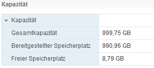

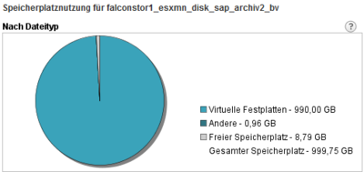

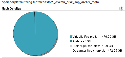

Hier einmal die beiden neu erstellten Storage-LUNs, wobei komischerweise beide unterschiedlich angezeigt werden.
Die beiden Storage-LUNs einmal in der Ansicht "Überwachen-Leistung" und "Verwalten-Allgemein"

Warum wird jetzt einmal die Storage-LUNs so und das andere mal anders angezeigt ?
Beide Storage-LUNs wurden identisch erstellt und sind beide auch der VM (Windows Server) zugewiesen und genutzt.
Refreshes habe ich schon mehrere unterschiedlicher Art gemacht.
