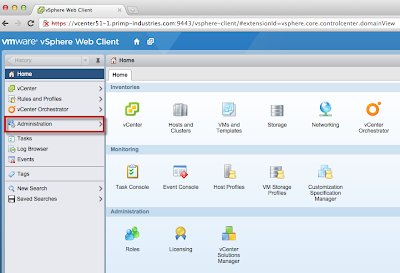

Zweite Frage: Wie ändere ich das Passwort des Root Users im vCenter? Hier auf dem Bild sieht man eine Reiter "Administration", leider fehlt dieser bei mir.

2. Nur wenn man sich als "admin@system-domain" anmeldet sieht man einen weiteren Konfigurationsparameter.

... so jetzt hab ichs geschnallt. Hab mich im vSphere Web Client als root angemeldet, bin unter Verwaltung SSO-Benutzer und -Gruppen gegangen und habe das Passwort vom Admin selbst neu definiert. Jetzt klappt auch das Login!
Nur seh ich dort immer noch keinen Administration Menüpunkt
Beitragvon irix » 03.05.2013, 07:23
Den Punkt gibts nur wenn man sich als "admin@system-domain" anmeldet.

Das habe ich doch gemacht, nur fehlt der Menüpunkt trotzdem.
Beitragvon irix » 03.05.2013, 07:29
Nein du hast dich als "root" angemeldet. Zumind. hast du das so geschrieben. Der Loginname sollte oben rechts stehen oder?
Beiträge: 57
Registriert: 27.09.2012, 07:22
Beitragvon lalanunu » 03.05.2013, 07:41
Ja ich habe gesagt, dass ich über den root User das Passwort vom Admin@system-domain geändert habe und mich deswegen mit Admin@system-domain anmelden kann. Das habe ich gemacht. Oben mittig/rechts steht admin@System-Domain. Wenn ich auf diese Fläche klicke erscheint:
