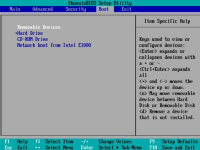

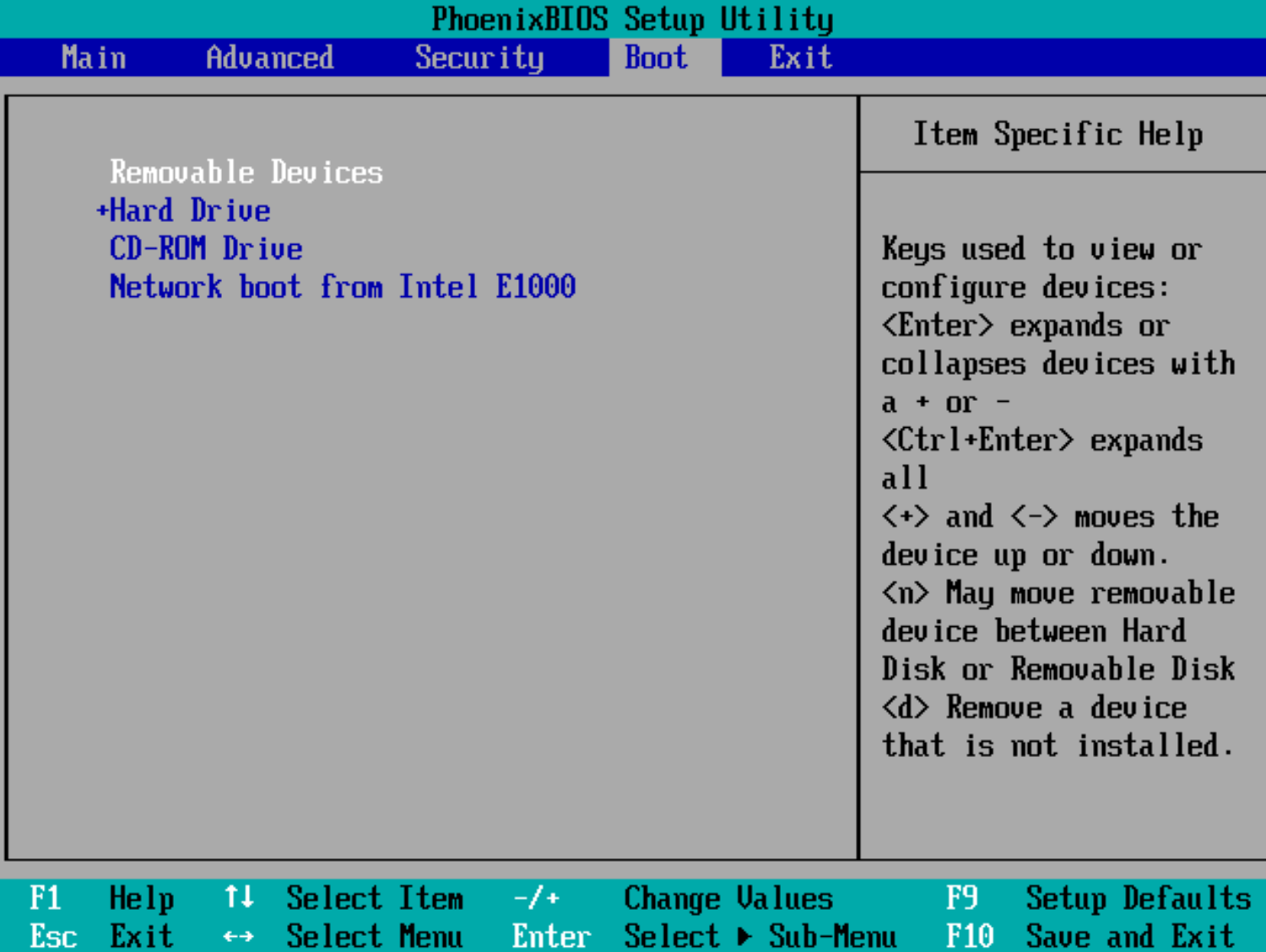

hier nochmals die Logs und mein Bios :
wenn notwendig kann ich auch andere Files zuschicken
