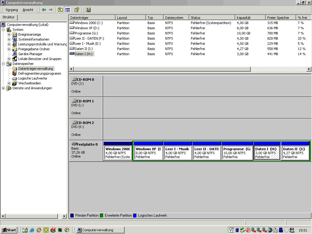

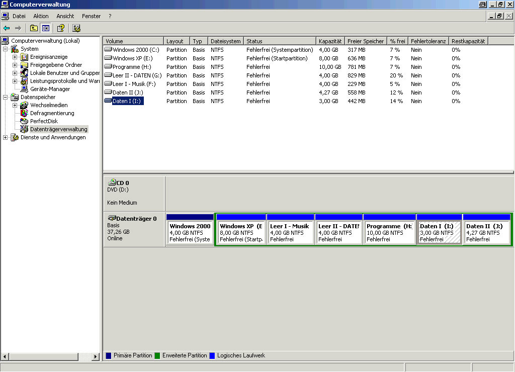

Beitragvon BigManDaniel » 16.07.2008, 15:59
Hallo continuum,
sorry für die verspätetet Antwort von mir.
Ich habe nur eine boot.ini und die liegt auf c: (win2000). Vielleicht kommt noch ein problem hinzu. Wenn ich XP auf dem Laptop starte, ist das nicht D: sondern E:, weil sich das CD/DVD-Laufwerk dazwischen drängelt.
Lt. Computerverwaltung ist c: die Primäre Partition und XP, sowie die weiteren Partitionen ist eine Erweiterte Partition (Logisches Laufwerk).
Für mich wäre es auch kein Problem, mit zwei getrennten VMs (eine für W200 und eine für XP), falls das einfacher wäre. Falls das geht, wie?
Vorab vielen Dank.

Beitragvon continuum » 19.07.2008, 18:25
Unguenstige bedingungen fuer den Converter ...
Installier mal Converter 303 in dein echtes XP und convertier dann "this local machine" irgendwo hin.
Falls das klappt kannst du das konvertierte XP-windir dann in deine andere VM einsetzen
Falls das nicht hinhaut - ruf mal an - es gibt noch ein paar andere Sachen die man probieren koennte ...
