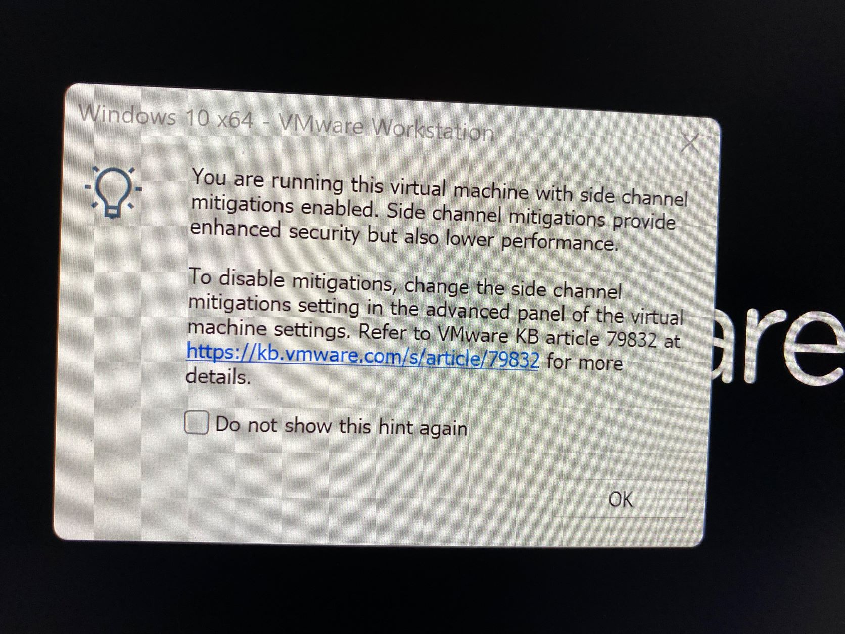

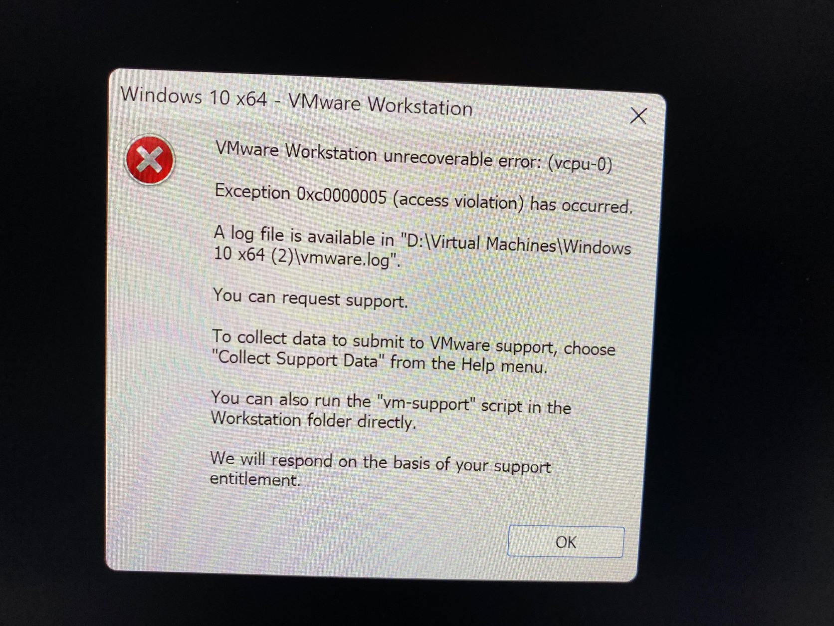

Dennoch kann ich die VM nicht starten. Es erscheinen 2 Meldungen, die ich nicht interpretieren kann.
Das Update hat nun geklappt, indem ich die Intallationsdatei manuell heruntergeladen und ausgeführt habe.
Re: VMware 16.2 - Update auf 16.2.1
1. Das bezieht sich auf das Spectre/Meltdown Problem und wie man damit umgeht
2. Guck mal https://communities.vmware.com/t5/VMwar ... -p/2846563 ansonsten halt die anderen noch angucken

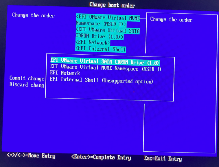

Du musst in der VM ins vBIOS, um dort dann die Bootreihenfolge einstellen. Einfach bei ausgeschalteter VM rechstklick und "Power on Firmware" ausführen.

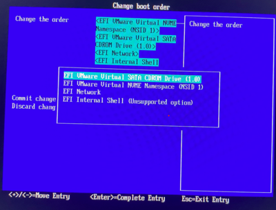

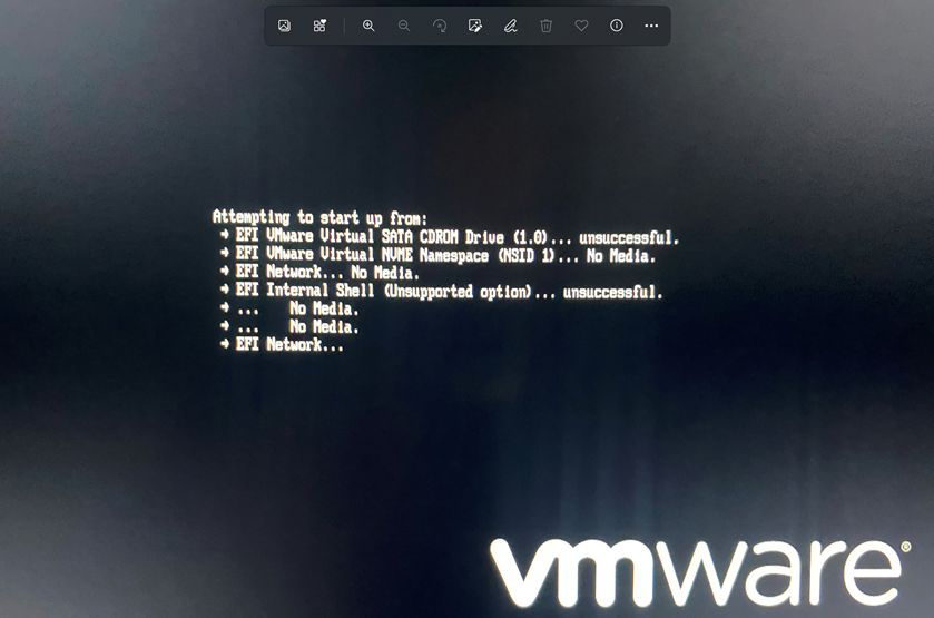

So sieht das aus, wenn ich die Firmware starte:

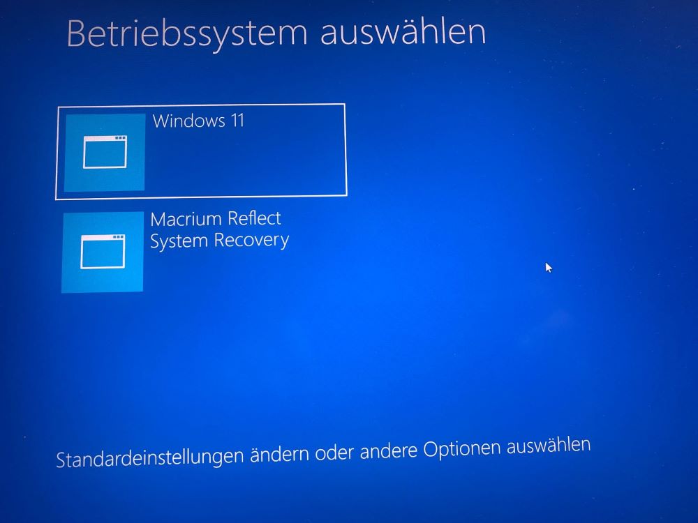

Macrium Reflect 8 hat zum booten eine Auswahl hinzugefügt, vielleicht ist diese die Bremse?
Edit: Ich habe auch zum Test die Kernisolierung deaktiviert, hilft auch nichts. Wenn ich aus der Fimware heraus das Setup starte, erscheint kurz das Windowslogo, und dann nichts mehr.

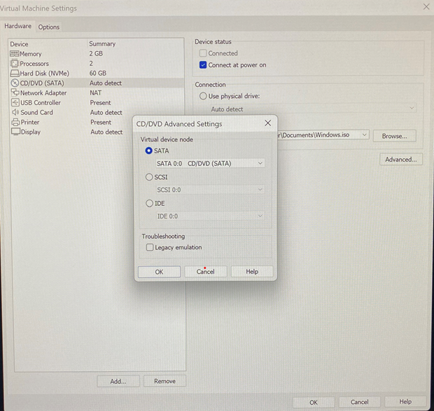

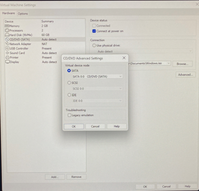

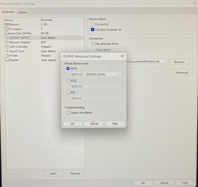

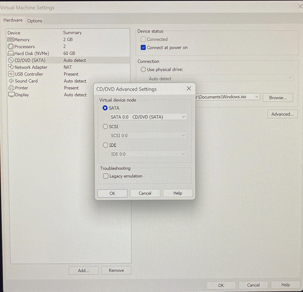

Du musst das CD ROM Laufwerk ganz nach oben verpflanzen, und in den Einstellungen zur VM die Windows ISO mounten. Dann sollte die VM von der ISO gebootet werden.
Das habe ich so gemacht, siehe hier:
Aber immer wenn ich dann das setup starte erscheint kurz das Windows-Logo, und dann nichts mehr, so dass ich wieder von vorne (vergeblich) anfangen muss.

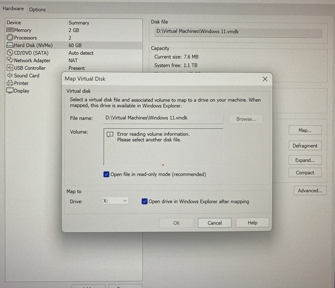

Also, ich habe alles mögliche probiert, ohne Erfolg:
Iso auf C:
reales DVD-Laufwerk mit gebrannter DVD

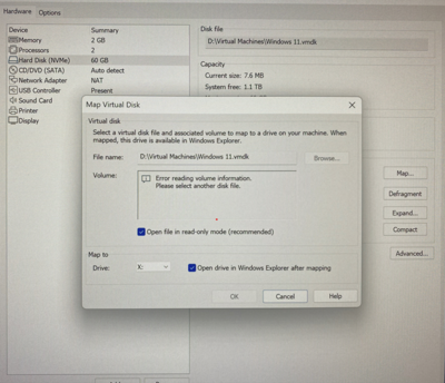

Mappen des virtuellen laufwerks /geht auch nicht)
Ich kann leider nicht sagen, seit wann hier der Knoten drin ist. Im Septemper hatte ich diesen Laptop komplett neu eingerichtet, alles lief perfekt, und später dann via ISO-Datei aktualisiert auf W11. Dieses Gerät läuft sauber und blitzschnell.
Hier einige Handy-Fotos:
Weitere Fotos folgen
Iso auf C:

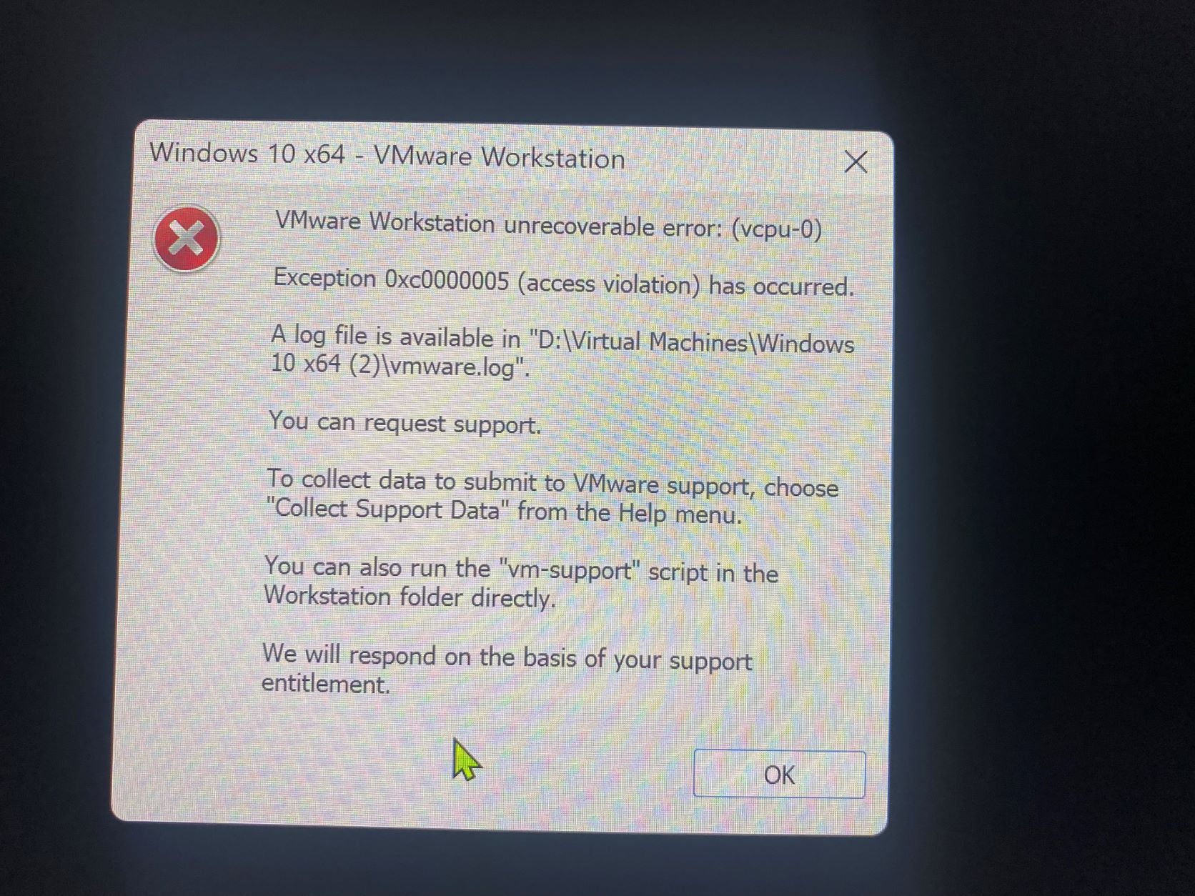

Ich habe außerdem noch eine neue VM versucht aufzusetzen. Und zwar mit W10, um sicher zu gehen, dass es nicht an W11 liegen könnte.
Auch habe ich Secure boot im Host Uefi/Bios deaktiviert. Hilft alles nichts. Immer wenn der Zugriff auf das Installationsmedium erfolgt - welches auch immer - geht es in einen Timout.
