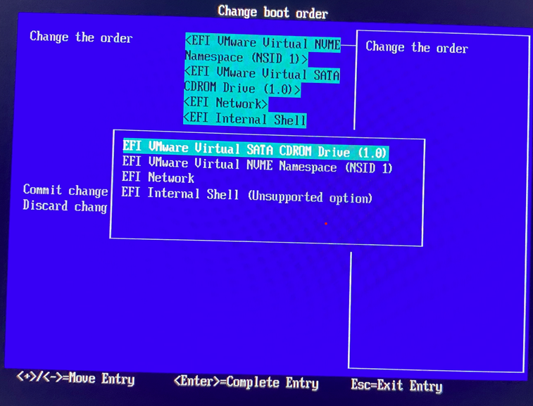

Re: VMware 16.2 - Update auf 16.2.1
Irgendwie ist das zum Verzweifeln, denn vor einem knappen Jahr hat die Einrichtung völlig problemlos geklappt, und ich war begeistert.
Edit: Ich habe auch zum Test die Kernisolierung deaktiviert, hilft auch nichts. Wenn ich aus der Fimware heraus das Setup starte, erscheint kurz das Windowslogo, und dann nichts mehr.
So sieht das aus, wenn ich die Firmware starte:
Macrium Reflect 8 hat zum booten eine Auswahl hinzugefügt, vielleicht ist diese die Bremse?
- Beiträge: 681
Du musst das CD ROM Laufwerk ganz nach oben verpflanzen, und in den Einstellungen zur VM die Windows ISO mounten. Dann sollte die VM von der ISO gebootet werden.
Das habe ich so gemacht, siehe hier:
Aber immer wenn ich dann das setup starte erscheint kurz das Windows-Logo, und dann nichts mehr, so dass ich wieder von vorne (vergeblich) anfangen muss.
