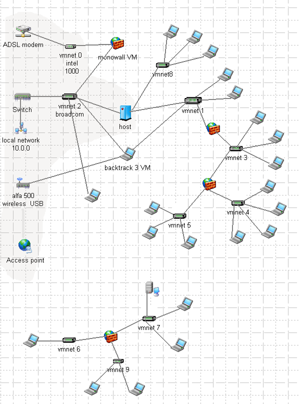

guck mal hier - ich glaube das ist aehnlich
http://sanbarrow.com/networkmap/
Hier siehst du auch VMs die ueber VMnet2 in das lokale Netzwerk eingebunden sind ...
Beitragvon Dayworker » 27.03.2009, 19:43
:shock:
Einige VMs und Firewalls bringen Fehlermeldungen :sad:
Beitragvon continuum » 27.03.2009, 19:50
ja - ist noch nicht ganz fertig - deswegen gibt es auch noch nirgends einen link darauf - passte nur gerade

Ulli,
das ist ja wirklich eine Topologie... Laufen sie alle gleichzeitig? :o
Beitragvon continuum » 30.03.2009, 17:16
Sowas ging wohl mit GSX 2.5 noch - heute mit WS 6 reicht der RAM lange nicht aus ...
