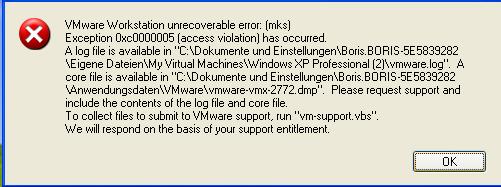

Allso ich hatte das so verstanden.Ich instaliere das programm VM.
Dann erstelle ich ein virtuele machiene. Mit win oder linux. Habe bei mir xp home genommen.
Habe das ganz normal instaliert.
Alles läuft einwandfrei. Habe das spiel auch instaliert bekommen.
Nur wenn ich es starte kommt der start bildschirm.Und dann sehe ich den namen vom spiel in der tasktleiste und mehr pasiert nicht.
Aus dem grund hatte ich gedacht es könnte daran liegen das er die grafikkarte nicht erkannt hat sondern nur die standart treibe von win instaliert hat

ok ich glaube bei dem punkt leigt mein fehler was muss ich da genau machen? wenn ich die VM config datei öffne geht VM auf? wenn auf umbenänen gehe. änder sie der dateien typ
2. Fügen Sie die folgenden drei Zeilen zur .vmx -Konfigurationsdatei der
virtuellen Maschine hinzu:
mks.enable3d = TRUE
Was meinen die damit hinzufügen? umbenänen oder was? [/list]
