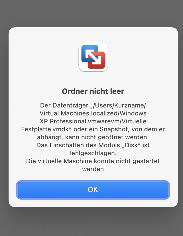

Hallo allerseits, ich bin neu hier im Forum und freue mich, dass es so etwas gibt
Ich habe seit gestern das gleiche Problem. Nach Aktualisierung von VMWare Fusion auf die Version "Player-Version 13.6.2 (24409261)" konnte ich zwar meine Windows 10 Maschine wieder starten, nicht jedoch meine Windows XP Maschine.
Vor einigen Wochen trat nach Update auf MacOS 15.1.1 (42B91) schon das Problem auf, das VMWare Fusion der Meinung war, dass ich meine virtuelle Maschinen verschoben oder kopiert hätte. Beides habe ich jedoch nicht gemacht. Seitdem habe ich nach dem Start immer "verschoben" angegeben.
Auch weiss ich nicht, wie man eine zugehörige Log-Datei finden kann
Kann jemand helfen?
Kann jemand helfen?

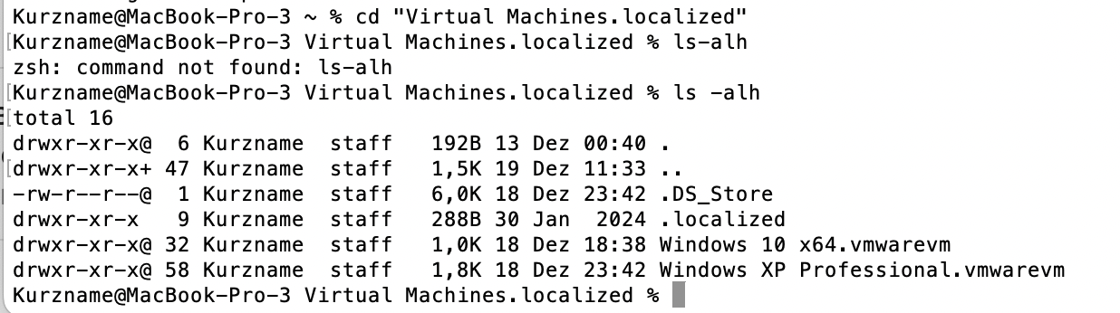

Mir waere es lieber wenn du mir ein "ls -alh" schickst. Ich vermute das Fusion im Vergleich zu WS und ESXi ja anders tickt wegen OSX aber hier muesste geschaut werden wo denn der Rest der VMs liegt. Es fehlen die Konfigurationsdatei, BIOS und die Logs einer jeden VM die du hast.
Wenn du dir diesen geloesten Thread anschaust dann haettest du gesehen das in diesem Falle das manuelle loeschen der Dateisperren die Loesung war.
Re: [solved]Das Einschalten des Moduls Disk ist fehlgeschalgen
irix hat geschrieben:Mir waere es lieber wenn du mir ein "ls -alh" schickst.
Das ist ein Linuxbefehl und ich brauche dafür ein Konsolenfenster, richtig? Damit kenne ich mich kaum/nicht aus. Mal schauen, vielleicht finde ich es raus.
Bitte zeig mal den Screenshot mit der original Fehlermeldung. Weil egab ob WS unter Windows/Linux und Fusion wird doch der exakte Pfad zur Datei gezeigt.
Kann es sein das du den Screenshot welchen du gepostet hat da nur 2 Ordner oder sonstige Container sind und du da noch reinklicken kannst?
Weil..
Also mach ein terminal auf und dann
Weil..
"After upgrading to macos 15 I got the following error, and vm do not start:
Cannot open the disk '/Library/Application Support/VMware/VMware Fusion/Shared/Windows 11 x64 Nov 2022.vmwarevm/Virtual Disk.vmdk' or one of the snapshot disks it depends on.
Module 'Disk' power on failed.
Failed to start the virtual machine"
cd /
cd <path>Re: [solved]Das Einschalten des Moduls Disk ist fehlgeschalgen
irix hat geschrieben:Also mach ein terminal auf und dannCode: Alles auswählen
cd /
cd <path>
Dann sehe ich meines Erachtens das Gleiche:
Wenn ich versuche, Windows XP zu starten, sehe ich folgendes:
Kannst Du damit etwas anfangen?
Ja... und bei dir sollte es auch klingeln....
In deiner Ausgabe "ls -alsh" sieht man anhand des "d" ganz vorne das es sich um 2 Verzeichnisse handelt. In der Fehlermeldung beim Start kann man sehen das es da noch weitergeht und du vorher aufgehoert hast. Du must da noch rein wechseln... also cd "Windows XP Professional.vmware".

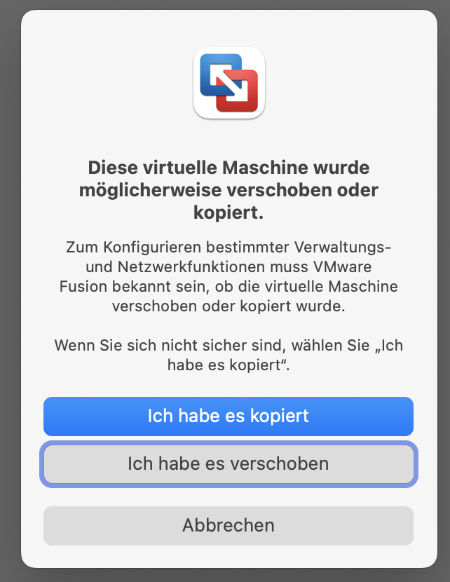

irix hat geschrieben:Ja... und bei dir sollte es auch klingeln....
Top! Danke!
Bin gespannt, ob ich es jetzt wieder ans Laufen bekomme
Top! Danke!
Nach Verschieben der beiden lck-Dateien konnte ich die virtuelle Maschine wieder neu starten

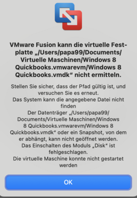

ich hab ein ähnliches Problem, komme aber trotz dieses Threads nicht auf die Lösung:
Fehlermeldung: Datei nicht gefunden: /Users/papa99/Documents/Virtuelle Maschinen/Windows 8 Quickbooks.vmwarevm/Windows 8 Quickbooks.vmdk
Die ist jedoch vorhanden. Wenn ich diese auswähle kommt die nächste Meldung:
Meine Pfad sieht so aus:
Die lck-Datei ist in einem Unterordner.
Komm wie gesagt da im Moment nicht weiter...
Dann mal bitte in das Verzeichnis wechseln und dann nochmal ein ls -alh hier rein posten.
OK, da sind ein paar Dateien mehr drin...
ich habe mit Fusion bzw. der Workstation nichts am Hut. Du hast eine anwachsende vDisk damals konfiguriert und die Frage ob es normal sind das da Luecken sind drin... "*.s0xx"?
Ansonsten im ersten Schritt mal das ein *.lck Verz. loeschen oder halt umbenennen.
Hallo Jörg,
danke für den Tip, startet aber trotzdem nicht...kann sein, dass die Konfiguration nicht optimal war, aber wie das halt so ist: Wenn alles läuft, stellt man auch nicht mehr dran rum...
Viele Grüße
Viele Grüße
poste mal das vmware.log
