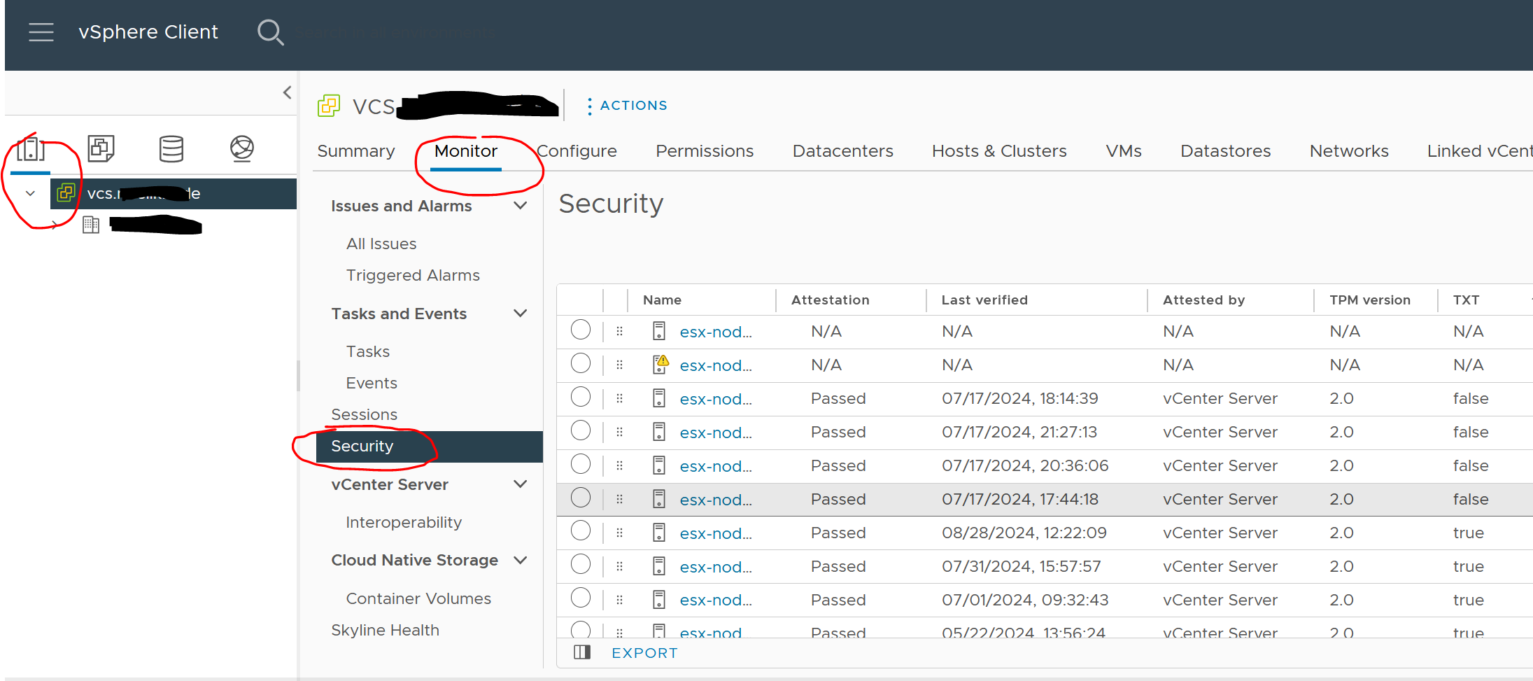

Hmmm.....es gibt 2 relevante TPM Geschichten... die erste ist bezogen auf den ESXi und die in ihm verbaute Hardware sowie ob SecureBoot,TXT passend konfiguriert und aktiviert ist. Der ESX will ein TPM 2.0 sowie ein SHA256.
Wenn ein ESXi heute dem vCenter beitritt dann speichert das vCenter diese Infos. Es macht den Eindruck als ob dein Server kein TPM hat bzw. es nicht passend ist. Da geht die Welt aber nicht unter.
Das andere geht dann Richtung vTPM fuer VMs und der dafuer noetige KeyProvider muss im vCenter angegeben werden bzw. man kann den Inbuild nutzen. Teil der aktivierung ist hier das Backup gerade dieses Schluessel.
Ich vermute aber das du beim ersten bist.

Du hast Recht, es wird am Server liegen, wo der ESXi installiert ist. Es ist ein HP Server. Kann man da durch zB eine neue SPP Version die TPM Version updaten?
Die Fehlermeldungen die ich bekomme sind: " Alarm für TPM-Hostnachweis" & "Sicherung des Wiederherstellungsschlüssels der TPM-Verschlüsselung"
Auf dem alten Server steht unter dem Punkt Sicherheit -> Nachweis:" nicht verfügbar" . Kann man die Überprüfung auch einfach ausschalten?

Ich hoffe mal es ist ein HPE und nicht HP Server weil der waere dann etwas "alt" und erklaerbar mit dem TPM.
Ein Server[1] muss mit TPM bestellt werden(kann man aber nachruesten)
Es muss im BIOS aktiviert und fuer vSphere konfiguriert werden. vSphere will Sha256 und nicht Sha128!!
Wer will/muss sollten dann dort SecureBoot aktivieren um es dann spaeter im ESXi zu konfigurieren
Nein... die Meldung kannst du nun einmalig weg druecken. Sie wird aber immer wieder kommen wenn der Server neustartet und sich wieder am vCenter anmeldet.
Die Art der Meldung laesst mich aber vermuten das durchaus ein TPM vorhanden ist aber es nicht passend konfiguriert ist.
[1] Ich mach Hauptberuflich nur Dell Server

Vielen Dank für die Nachricht.
Ja, es handelt sich um einen HPE Server
Ich hab jetzt den Secure Boot Modus aktiviert und die eine Fehlermeldung ist verschwunden.
Jetzt kommt nur noch die Fehlermeldung: "Sicherung des Wiederherstellungsschlüssels der TPM-Verschlüsselung (alarm)"
Da kann ich aber auch noch einmal googlen, ob ich da etwas finde
