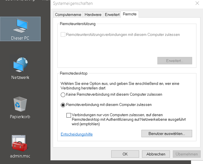

Beitragvon irix » 06.12.2021, 16:11
Das hat aber mit VMware vSphere Produkten noch nichts zu tu.
Sofern die Windows VM schon funktionierendes Netzwerk hat dann aktivert man Windows RDP ueber Rechtsklick auf den MyComputer und dann Eigenschaften. Ich habe mal einen Screenshot angehaengt.

Beitragvon _maxxim_ » 07.12.2021, 15:23
Hallo Jürg
Du meinst bestimmt, RDP auf dem WinServer2019 aktivieren?
Ich komme auf die VM (WinServ.) jetzt nur über Konsole im vCenter wo ich nur CMD mit Login sehe.
Eigentlich muss ich auf den WinServer über GUI. Wie geht es sonst, wenn RDP noch nicht aktiviert ist? Oder kann ich es irgendwie über CMD aktivieren?

Beitragvon ~thc » 07.12.2021, 16:46
Kann es sein, dass die VM als (per Standard vorgegebene) "Core"-Installation ausgeführt wurde? Wann ja, da gibt es die GUI nicht und der Server muss erneut (mit "Desktop") installiert werden.

Beitragvon irix » 07.12.2021, 16:55
_maxxim_ hat geschrieben:...wo ich nur CMD mit Login sehe.
Ahh.. ich glaube ~thc hat richtig gelesen. Du hast Windows Server als CORE installiert und der hat nun einmal keine GUI :) Wer diese Installationsart waehlt der sollte wissen was er tut :)
Du kannst auf einem anderen Windows System (VM oder phys.), das kann auch ein Win10 sein die Remoteserver-Verwaltungstools installieren und kannst dann in das MMC Snapins laden welche dann den Core Server administrieren.
Schau mal in https://docs.microsoft.com/de-de/window ... ore-manage rein.
Wir haben z.B phys. Core Server wo nur die Hyper-V Rolle aktiv ist und er halt ein Hypervisor ist.
