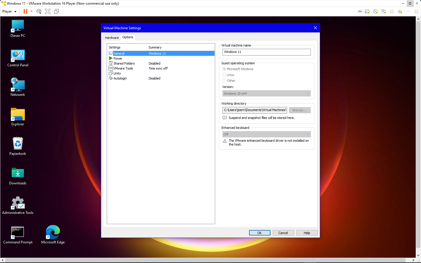

bin ganz neu hier und hoffe auf Hilfe.
Meine Konstellation:
- Host: Windows 10
- Guest: Windows 11
- Player Version 16.1.2, Build 17966106
- VMwaretools Version 11.2.6, Build 17901274
Trotz vieler Versuche, Neuinstallationen, Reparaturversuche gelingt es nicht drag&drop etc. zu aktivieren. Nachfolgend ein Screenshot:
Guest Isolation fehlt
Und so sollte es wohl sein, mit dragdrop uns copypaste aktiviert:
Was habe ich falsch gemacht? Weiß mir keinen Rat mehr. Gibt es einen Speicherort für die VMwaretools?
Danke und Gruß
Joern

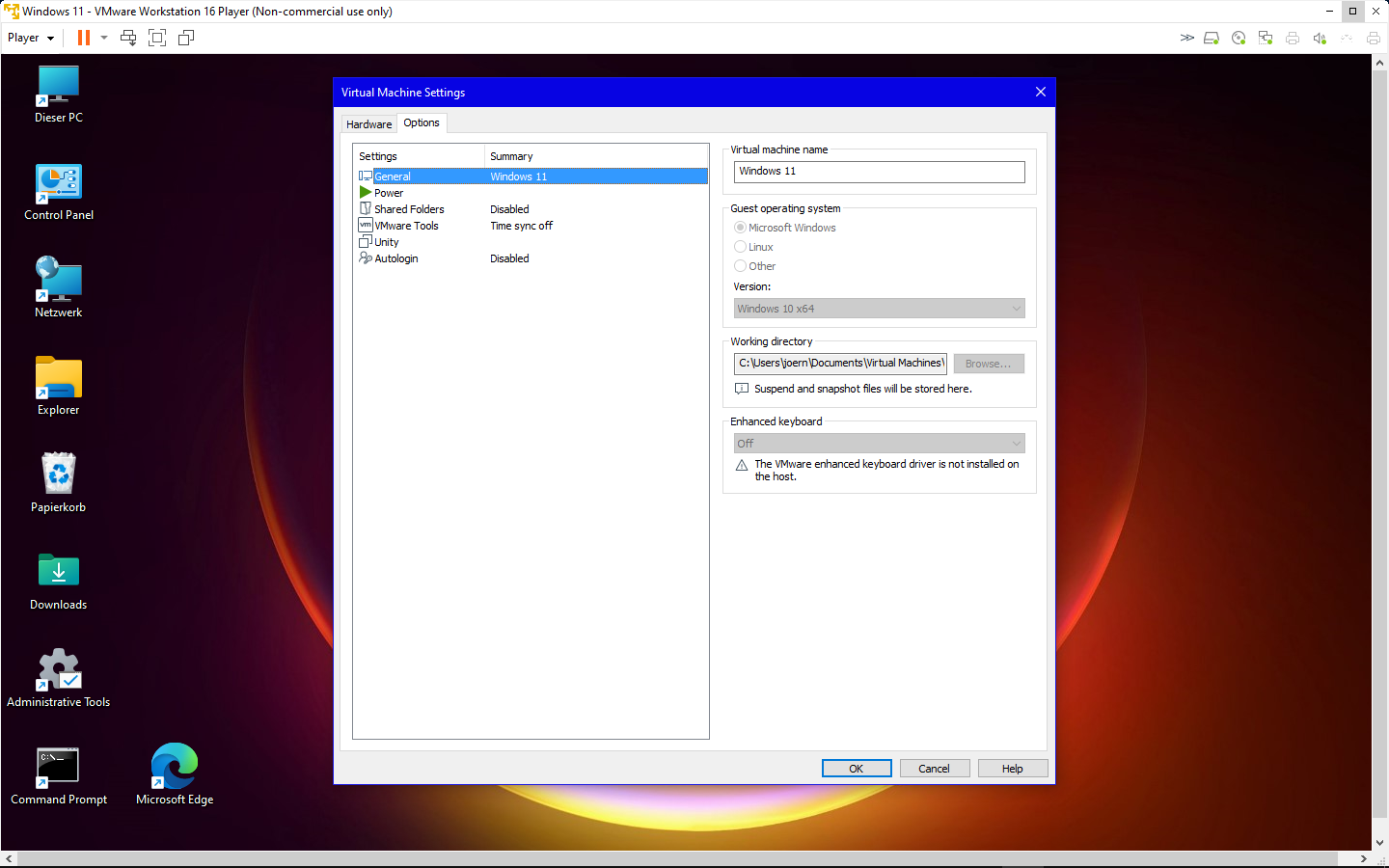

Mein Vorgehen im Player:
Player --> Manage --> Install/reinstall VMware Tools --> nach wenigen Augenbliclen popt ein Fenster auf, welches das vituelle CD-Laufwerk mit VMware Tools zeigt --> Klick auf das Fenster --> Wahl des Setup 64 --> Wahl aller Optinen für die Installation --> Installation läuft --> Ende der Installation und Neustart. Danach erscheinen in der Systemsteuerung des Guest-OS unter "Programme und Features " die Tools als installiertes Programm. Das Ergebnis sieht dann leider immer wieder so aus, ohne möglichkeit D&D und C&P zu aktivieren:
Guest Isolation: D&D und C&P fehlt
What to do?
Danke und Gruß
Joern

JustMe hat geschrieben:Das hatte ich eigentlich befuerchtet; es haengt also offenbar generell mit Deiner Workstation/Player-Installation zusammen.
Mit meiner allerdings auch, denn auch bei mir werden die Punkte nicht angezeigt.
"Der andere User" waere doch aber eigentlich sowieseo der geeignetere Ansprechpartner, denke ich. Denn wenn "der" das hinbekommen hat, soll "er" doch bitte auch die Voraussetzungen erlaeutern, und "uns" nicht im Dunklen stoebern lassen...
Vielleicht ist's ja nur so ein Punkt wie die ulm.mitigations, die man im Player einfach nicht per GUI setzen kann/darf, sondern wo man die Workstation Pro fuer braucht...
Mal die 30 Tage Demo der Workstation installieren und ggf. bei ebay einen key kaufen?
