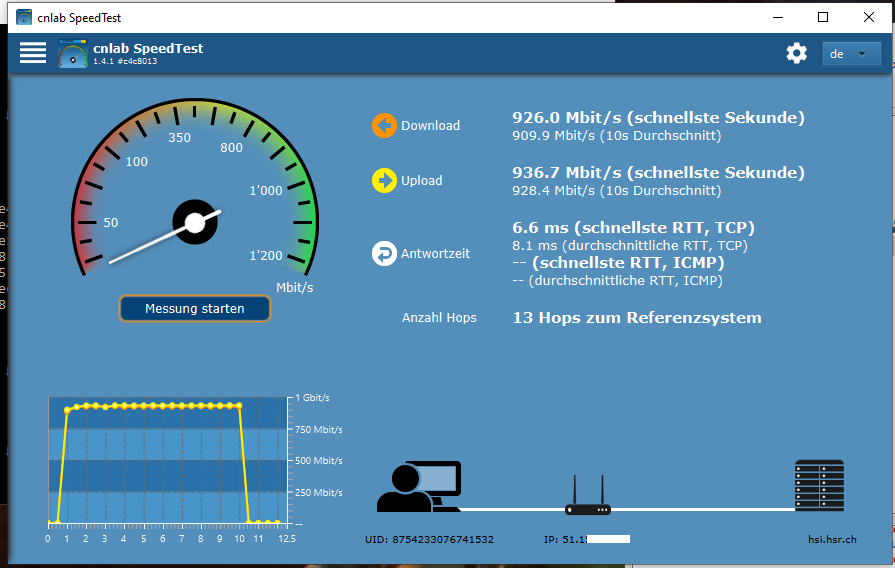

So sieht es direkt am Fibre Router aus, das wäre auch hinter der Zywall angestrebt:

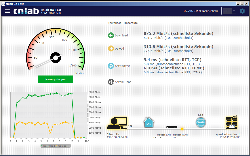

Auf der DMZ direkt an der Zywall:

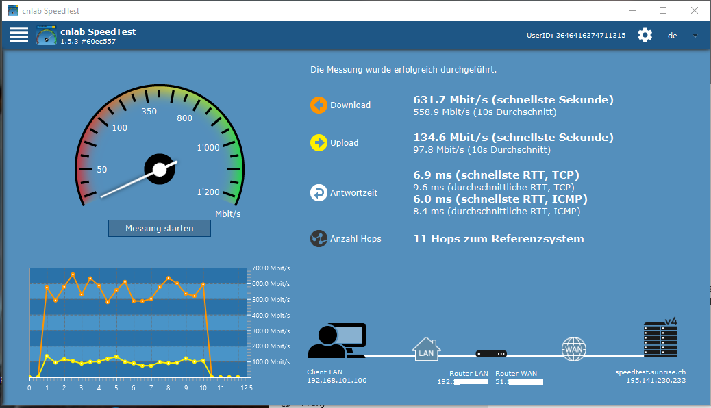

Und hinter dem Switch am Desktop:
Hat wer grad einen Plan, was das sein könnte? Den neuen Provider schliesse ich aus, die Messungen sind absolut reproduzierbar. Ist das irgend ein QOS Problem auf der Zywall, weil ich da halt schon einen höheren 2 stelligen Betrag an DHCP Zuordnungen habe? Was jetzt gerade am laufen ist, wäre aber überschaubar. Es ist für mich auch nicht ersichtlich, wieso im Upload das Problem scheinbar grösser ist als im Download. Das sollte ja für die Zywall keinen Unterschied machen?
