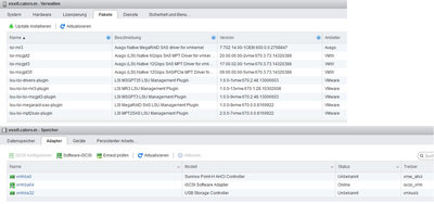

Ich würde gern mein LSI MegaRaid 9266-8i Kontroller in Betrieb nehmen, bitte hat dies jemand erfolgreich hinbekommen?
Ich habe nun zum dritten mal mein ESX neu installiert.... aber ich sehe denn Kontroller nicht.
Esxi 6.5 U3 - LSI MegaRAID 9266 8i

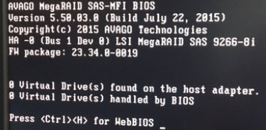

Danke für Eure schnellen Antworten! Ja diese Maschine ist noch in der HCL aufgelistet.
Hier noch ein Foto vom Kontroller, Bios beim Starten. SSD Disks waren zum ersten Startpunkt noch nicht angeschossen.

Unterstützt der 9266 Virtual Drives auf SSDs? Kannst du im Controller-BIOS ein "Virtual Drive" erzeugen oder ist das schon passiert?
Ich habe die Disk gesehen und ein RAID 5 erstellt (ich kann es hier gerade nicht beweisen). Es waren 1.8 Gb (je 945gb) ich muss

Ich habe auf unterschiedlichen internetseiten "www.thomas-krenn.com" gelsen dass der LSI_MR3 deaktiviert werden sollte, und den
scsi-megaraid_sas version 6.610.15.00-1OEM in betrieb genommen werden sollte. Nun bin ich seit ca. 2 Tagen dran, und die Lust
scheint auch langsam dahin zu sein.
Nun kommen noch ganz neue Probleme und vermutlich ein Neukauf eines Kontrollers steht auch bald nichts mehr in Weg.

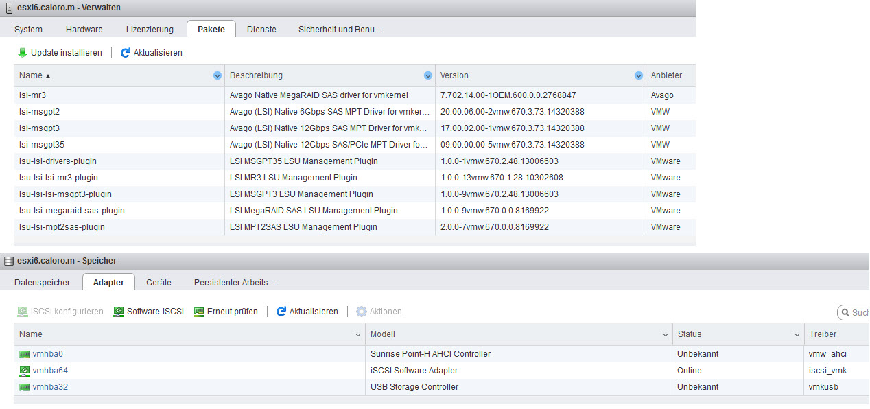

Re: Esxi 6.5 U3 - LSI MegaRAID 9266 8i
Nein, das sieht schon ziemlich zusammengelog... aeh, zusammengebastelt aus
Im Eingangspost gibt's noch einen Sunrise Point AHCI-Controller (H170-Desktop-Chipsatz), und nun taucht der LSI in einem HP-Rechner mit iLO4 auf, und soll als Sub Functions zwei QLogic 10Gbit-Ports aufweisen...
Wenn nicht gespielt werden soll, dann waere es hilfreich, hier ehrliche Informationen zu posten.
Nur so meine Meinung.
