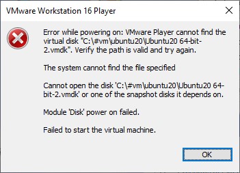

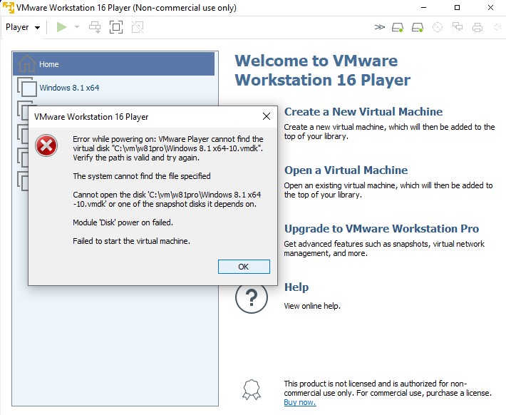

Wenn ich allerdings ein virtuelles System mit VMware aufrufe, bekomme ich immer eine Fehlermeldung, wie diese
Die Datei im genannten Ordner ist vorhanden, allerdings hat sich die physische Adresse geändert.

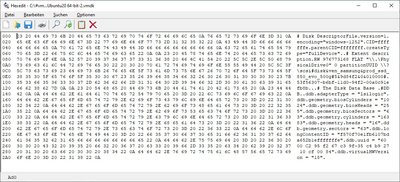

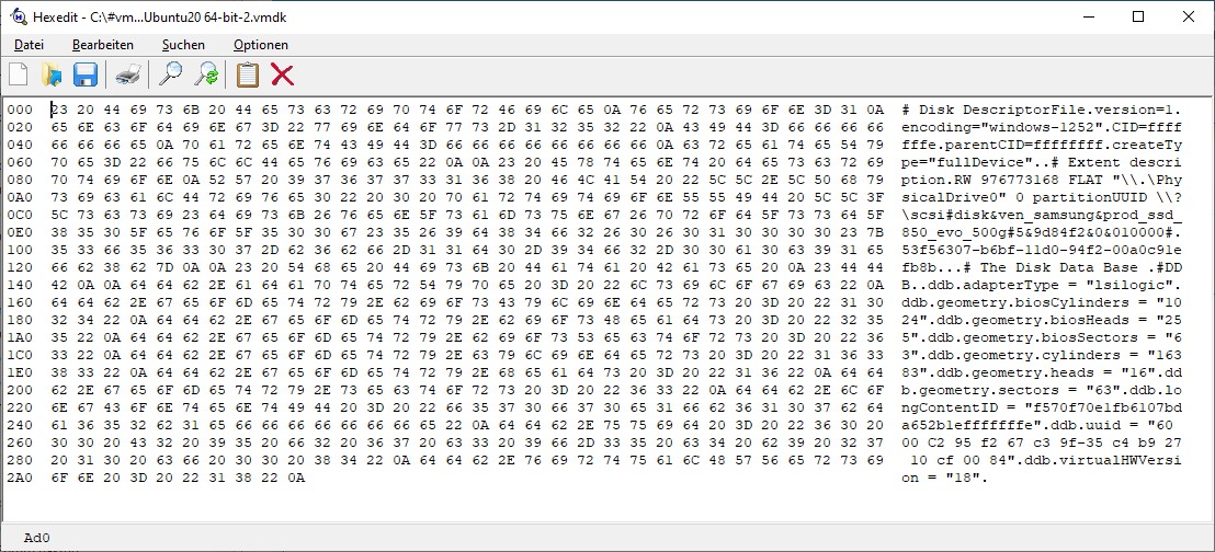

Wenn ich mir die angezeigte Datei hex anschaue, dann sehe ich dort PhysicalDrive0.
Das bezieht sich auf die über sATA angeschlossene SSD.

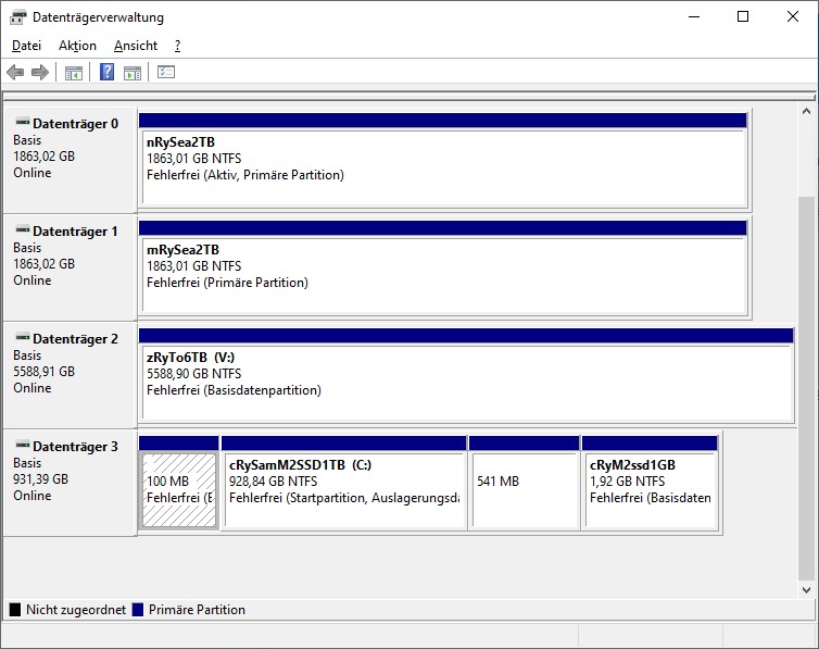

Die m.2 ist bei meinem PC PhysicalDirive3.
Die "alte" SSD wurde als Phys.Drive 0 eingeordnet, weil sie mittels SATA angeschlossen war.
Die neue m.2 ist nicht an SATA angeschlossen sondern wird erst nach den SATA-HDDs gezählt und bekommt bei mir die PhysNr. 3
Ich vermute, dass VMware Player deshalb die VMs nicht mehr erkennt.

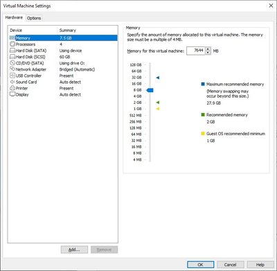

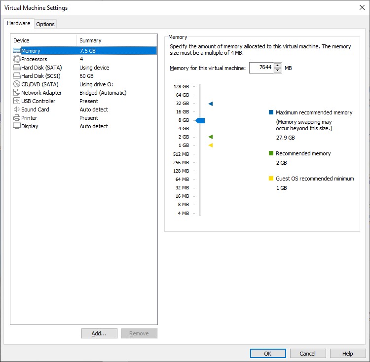

Das sieht nun so aus:
Ich lese Hard Disk (SATA), die m.2 hängt aber nicht an SATA. Soll ich diese Hard Disk auch entfernen ?

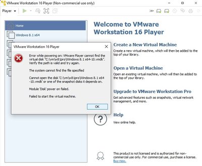

Wenn ich die VM starte, kommt folgende Fehlermeldung:

Ja, die muss auch weg.
Oder zumindest ihre Referenz korrigiert werden.
Das "SATA" in der VM-Konfiguration bezieht sich nicht darauf, wie die SSD am HOST angeschlossen ist, sondern wie sie innerhalb der VM praesentiert wird.
Ich bezweifele ja auch einfach mal so, dass Du in Deinem Ryzen-System einen SCSI-Controller eingebaut hast (siehe die darunter aufgefuehrte "Hard Disk (SCSI)", die vmtl. das Win8.1 enthaelt).

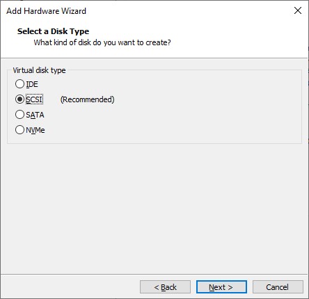

Die SCSI-HDD habe ich nicht bewusst angelegt, kann man das ändern ?
Für die m.2 muss man sicherlich NVMe wählen.
