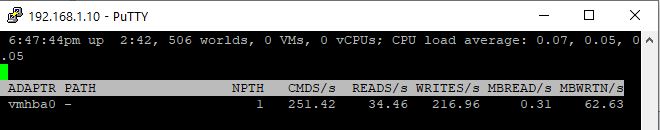

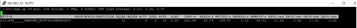

Mit dem HostClient läuft der Upload mit 25MB/s, also weniger als 25% der Bandbreite die verfügbar ist. Aber auch hier bricht der Upload nach einiger Zeit auf 1,2 MB/s zusammen.
esxtop zeigt folgendes an:

Re: Geschwindigkeit beim Up- und Download der VMs in den Datastore bricht zusammen
Bei laufendem "esxtop" einfach "s2" und dann "d" tippen.
Wenn die Geschwindigkeit auf 1,2MB/s fällt:
Wenn der Upload normal läuft:

Wurde die SSD vom ESXi eigentlich als SSD erkannt und entsprechend eingeloggt? Dazu wäre die Queue-Tiefe interessant. Wenn dort nur eine "1" stehen würde, würde ich fast davon ausgehen, daß die SSD im Rechner-BIOS/UEFI nicht per AHCI sodnern nur im Legacy-Mode eingebunden wurde.
[edit 2]
Kannst du bitte Putty mal im Vollbildmodus betreiben und dann ein Bild von der gesamten Zeile machen.
[edit 3]
Zeig uns mal bitte auch die Ausgabe von "esxtop" "s2" "u" an Damit sollte sich das Bild vervollständigen.

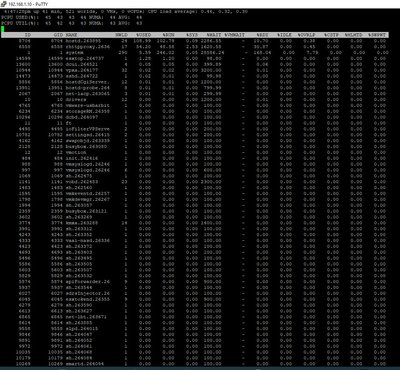

Hier mal meine Ausgabe von "esxtop" "s2" "u"

Ja, die Schreibleistung bricht ein, habe gerade die WIn 10 VM gestartet und eine 64GB Datei verschoben, anfangs habe ich 120MB/s und dann etwa 40MB/s Schreibgeschwindigkeit auf dem System. Die Schreibgeschwindigkeit bleibt aber konstant bei 40MB/s und bricht nicht auf 1,2MB/s ein wie wenn ich direkt mich per sftp verbinde. 40MB/s sind für mich hinnehmbar, aber 1,2MB/s nicht. Ich betreibe die Maschine ja auch nicht als 24/7 Server, sondern fast ausschließlich als Testplattform. Es ist kein "Produktives System", ich wollte nur ESXi nutzen da es kostenfrei zur Verfügung steht als Hypervisor und ich damit die vorhandene Hardware "verlustärmer" ansprechen kann, als wenn die VM's z,B. in VMWare Player laufen würden. Ich brauch keine Serverhardware, da ich als einziger auf den VM's rumgurke, für meine Zwecke also ausreichend.
Dayworker hat geschrieben:[edit]
Die Platte sollte im AHCI Modus laufen, lt. BIOS Einstellung.
Dayworker hat geschrieben:[edit 2]

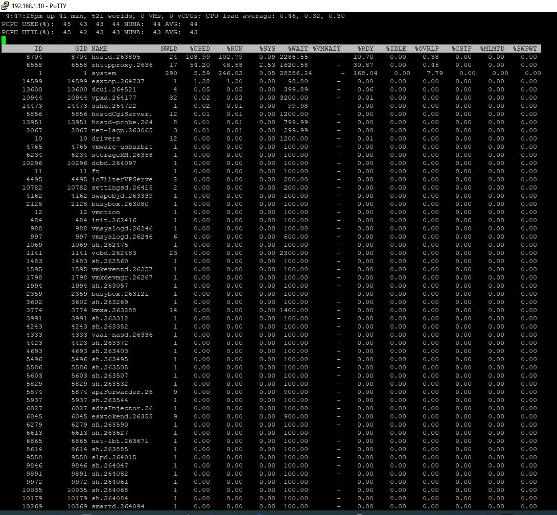

Dayworker hat geschrieben:[edit 3]

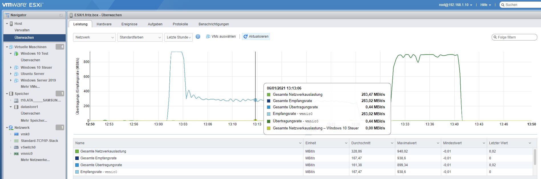

das erste Bild ist die Schreibleistung wenn der Cache voll ist.
das zweite Bild zeigt die Leseleistung, die immer bei ca. 122MB/s liegt, keine Einbrüche.
auf dem 3. Bild sieht man den Verlauf der Schreib- und Leseleistung, jeweils die 65GB Datei kopiert zur VM bzw. zum Client.
Das bedeutet das es im normalen Betrieb keine nennenswerten Einbrüche gibt, arbeite ich aber direkt auf ESXi Ebene mit SFTP oder ssh oder mit Veam BAckup, dann sinkt die Schreibleistung auf ca. 1,2MB/s und die Leseleistung auf ca. 6MB/s. Und das ist ein Fehler in ESXi!

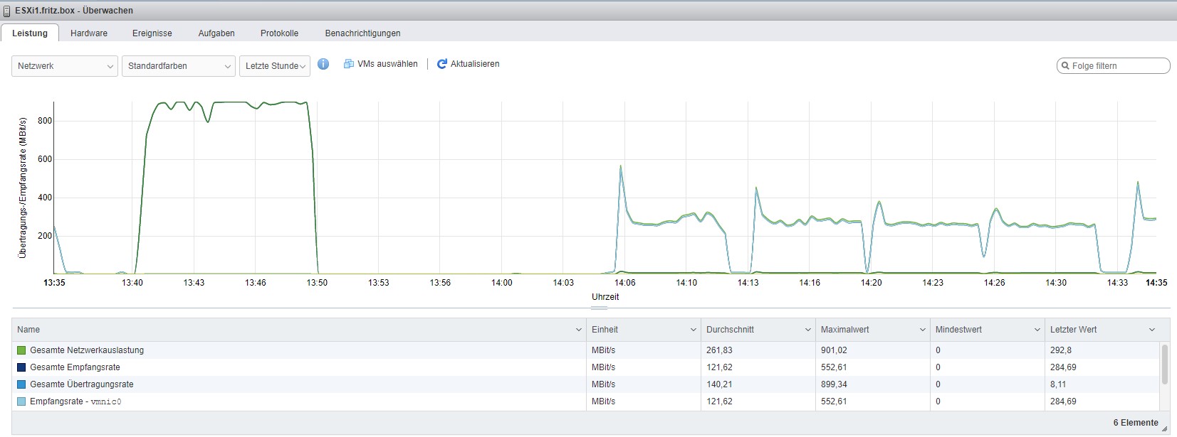

Noch ein Screenshot, rechts sieht man die Einbrüche wenn ich eine VM in den Datastore schreibe.
Wenn es auf 1,2MB/s einbricht, dann gehe ich zu vmnic0 - Einstellungen bearbeiten, verändere nichts, drücke speichern und die Geschwindigkeit steigt wieder. Die Einbrüche finden ca. im 5-6 min Takt statt wie man im Bild sieht, kann man dieses Verhaltensmuster irgendwie zuordnen?

Wenn ich die Daten zum Datastore übertragen habe, lief keine VM, somit hatte ESXi alle 4 Kerne zur Verfügung.
Ich glaube so komme ich nicht weiter und werde mich nach Alternativen umsehen.
Danke trotzdem für die Mühe.
