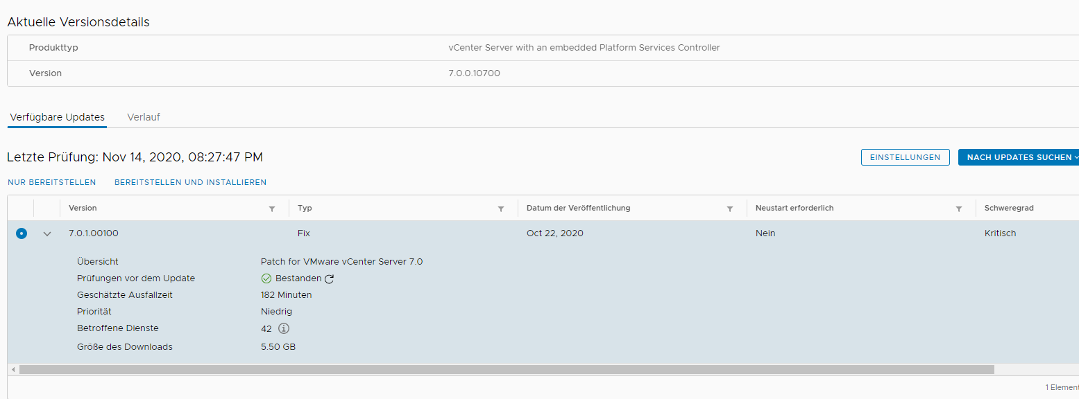

Wenn ich auf 7.0.1.00100 updaten will, sieht erstmal alles gut aus:

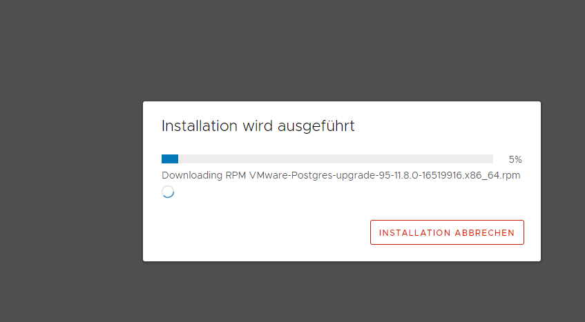

Hier hängt es den dowload dann auf:
Downloading RPM vsphere-ui-7.0.1.00000-16846352.noarch.rpm

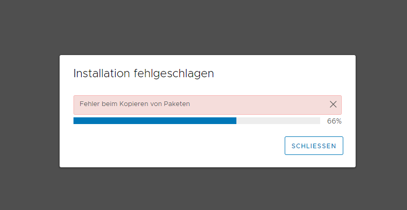

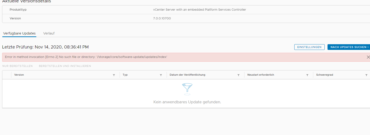

mit dieser Fehlermeldung:
fortsetzung folgt...

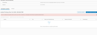

schliesst man die fehlermeldung, sieht es so aus:

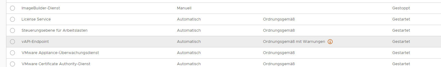

außerdem ist mir aufgefallen, dass unter ""Dienste" das passiert:
nach Neustart des Dienstes ist die Warnung wieder weg.
Habe es jetzt ein paar mal probiert, immer bei 66% ist finito.
