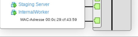

Folgende Grafik zeigt die Switch-Konfiguration der VMs "Staging Server" und "InternalWorker":
Der "InternalWorker" ist lt. Grafik über die MAC Addresse eingebunden . Liegt hier der Fehler ? Was muß getan werden, um den "InternalWorker" erreichbar zu machen.

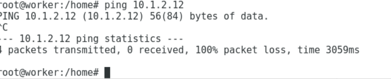

das sagt ping:

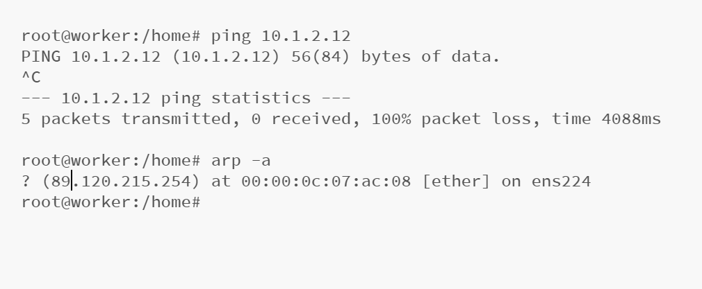

Die Frage war nicht, was ping sagt, sondern was "arp -a" sagt
Re: Kein Network zu eingebundener VM
was sagt (unmittelbar nach einem Ping)
arp -a-
thor_pfosten
- Beiträge: 84
Das wäre:

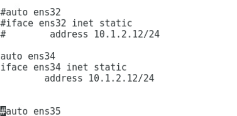

/etc/network/interfaces von InternalWorker:
- Wem gehört die 10.1.2.12?
dem internalWorker.
Liegt das evtl. an der Switch-Konfiguration ?
