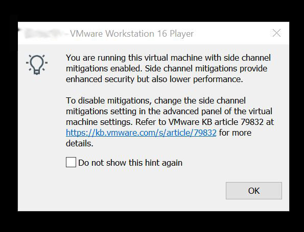

Beitragvon DGRU » 18.10.2020, 10:34
mein Host läuft unter Windows 10. Installiert ist VMware Workstation Pro.
Beim Start der virt. Maschine kommt seit heute "...To disable mitigations, change the side channel mitigations setting in the advanced panel of the virtual machine settings...."
Ich finde keine Möglichkeit dies zu tun. :(

Beitragvon irix » 18.10.2020, 10:50
Ah.... und wenn du es anmachst kann es sein das du "You are running this virtual machine with side channel mitigations enabled. Side channel mitigations provide enhanced security but also lower performance" liest ;)
Evtl. hilft dir https://kb.vmware.com/s/article/79832 sowie https://communities.vmware.com/thread/643303 und du tust dich erinnern was du an deinem System geaendert hast.

Beitragvon DGRU » 18.10.2020, 10:58
hier die komplette Nachricht im Bild

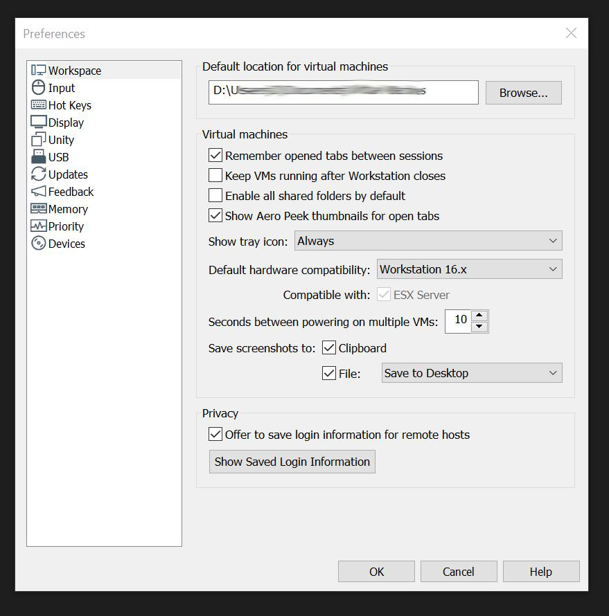

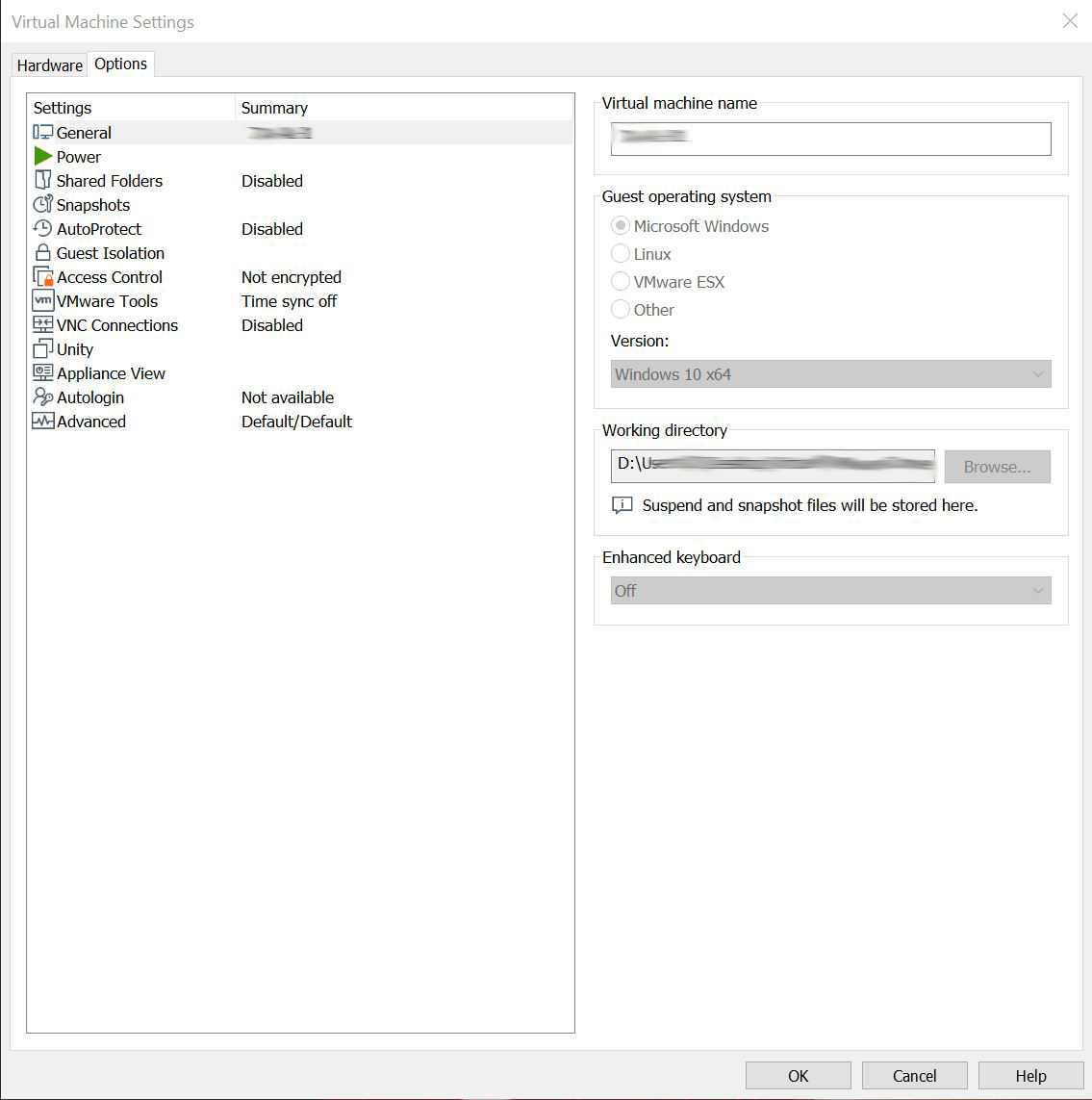

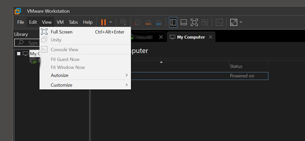

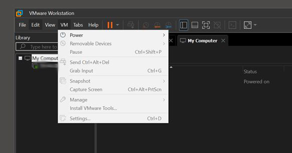

Re: side channel mitigation setting

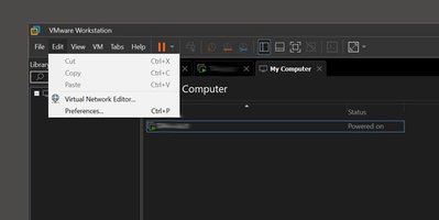

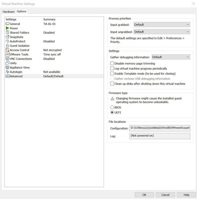

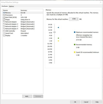

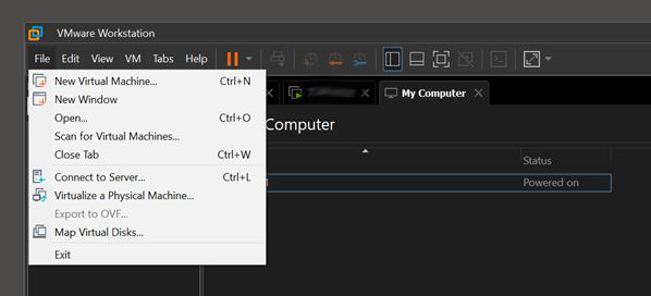

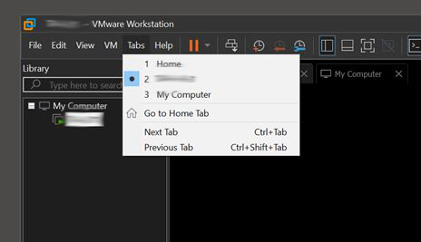

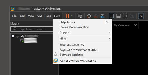

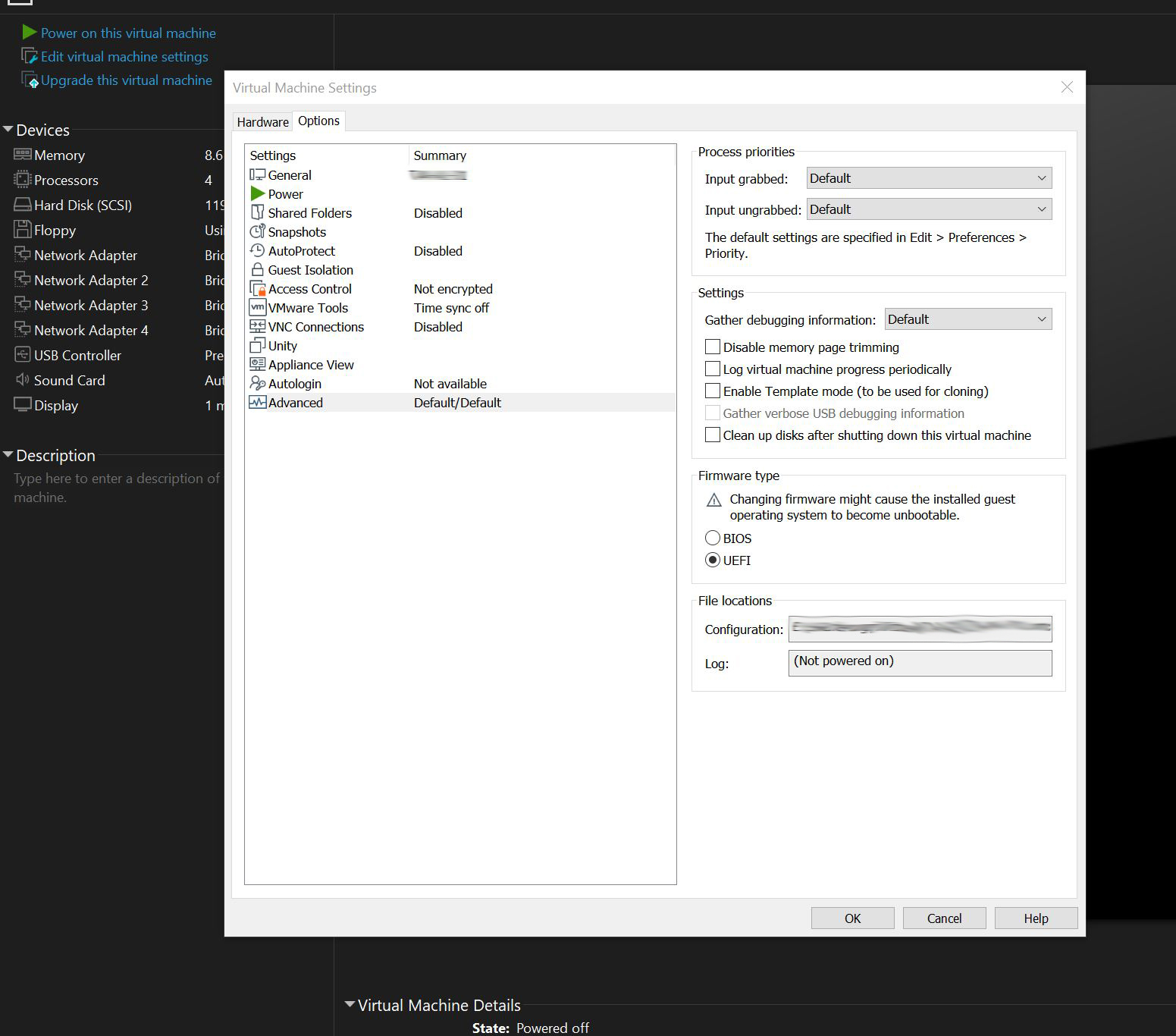

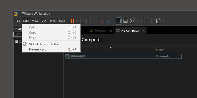

Beitragvon DGRU » 18.10.2020, 20:47
Das Menü habe ich nochmal durchgesehen, aber nichts gefunden (Anhänge)
Beitragvon DGRU » 18.10.2020, 21:45
weitere 3 Dateien
Beiträge: 15
Registriert: 18.10.2020, 10:22
Beitragvon DGRU » 18.10.2020, 21:46
letzte 3 Dateien

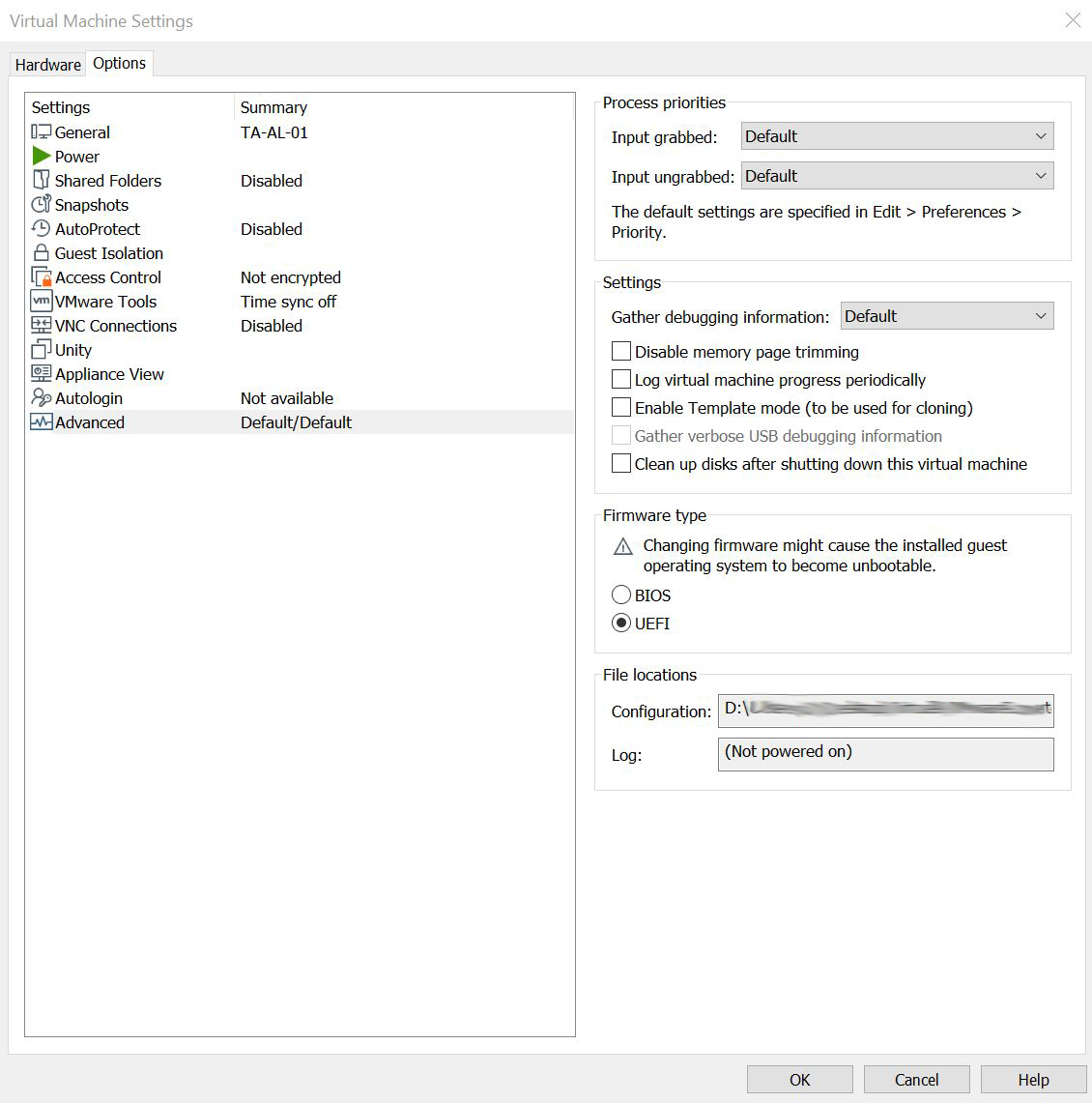

Beitragvon Dayworker » 18.10.2020, 22:10
Ich meine, daß sich der Punkt in den "Preferences" hinter "Memory" verstecken könnte. Ansonsten muß du die WS mal als Admin starten und dann bei abgeschalteter VM doch durch jeden Punkt der erweiterten Einstellungen dieser VM durchgehen. Gut möglich, daß sich dieser Punkt an ungewöhnlicher Stelle oder mit sinnentstellender 1:1-Übersetzung findet. In vielen Fällen hilft es oder führt sogar nur dann zum Erfolg, wenn die Oberfläche auf Englisch umgestellt wird.
Einiges sieht ja noch gleich aus mit meiner älteren vorhandenen WS-Version, aber VMware hat viel gestrickt an der Oberfläche...
[add]
Der Punkt findet sich unter "Adavanced" in Bild Bild
Beitragvon DGRU » 22.10.2020, 10:40
Ich habe mal Hyper-V wieder aktiviert und W10 neu gestartet.
Nach Start von Workstation Pro 16 ergab sich allerdings bei Settings-Options-Advanced keine Änderung in den Einstellungsmöglichkeiten.
Einschränkend muß ich sagen, dass ich nur Hyper-V aktiviert habe, aber damit keine virt. Maschine angelegt habe.
Beitragvon Dayworker » 22.10.2020, 11:40
Wenn die Einstellmöglichkeit in der WS16 nicht vorhanden ist, ist das eindeutig ein Bug. Mach doch mal im offiziellen VMTN einen Thread auf und verlinke uns den. Damit du an die WS rankommst, müßtest du ja eh einen VMware-Account haben und kannst dann auch dort schrieben. Auf die Antwort seitens VMware wäre ich dann echt gespannt.
[edit]
Häng doch mal im VMTN als Bild dann die unter Advanced angeboten Möglichkeiten dran. Der Punkt "Side channel mitigation" scheint ja zu fehlen.
