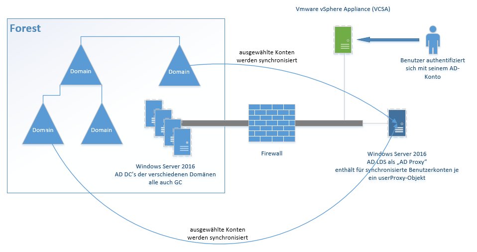

Jetzt soll ein externer Dienstleister eine VCSA für uns hosten und betreiben. Es ist gewollt, dass sich von unseren Anwendern dann ausgwählte über ihre AD-Konten dort anmelden können. Dafür muss eine Anbindung an unser AD eingerichtet werden. Aus Datenschutzgründen können wir aber keine direkte Anbindung an unser AD einrichten, weil sonst der externe Dienstleister die Informationen aller Anwender aus dem gesamten AD auslesen kann, auch solcher, welche mit dieser genannten VCSA gar nichts zu tun haben. Das technisch einzuschränken (Lese-Zugriff verweigern) wäre extrem aufwändig bzw. ohne komplette Umstrukturierung unserer AD-Strukturen überhaupt nicht machbar. Deshalb die Idee, dass über einen AD LDS zu erledigen.
Wir haben also ein AD mit mehreren Domänen hinter einer Firewall. Vor der Firewall steht ein Windows Server 2016 mit AD LDS (im weiteren "LDAP-Proxy" genannt). Der LDAP-Proxy ist Mitglied einer der internen Domänen. Diese Domänenmitgliedschaft ist voll funktionstüchtig, die entsprechenden Regeln in der FW dafür eingerichtet. Soweit kein Problem.
Der AD-Proxy synchronisiert ausgewählte AD-Konten aus den verschiedenen Domänen und legt dafür in seinem LDAP userProxy-Objekte an. Soweit auch gut, kein Problem.
Was nicht funktioniert, ist die Anbindung als Identitätsquelle z.B. in einer VCSA, welche sich ebenfalls vor der FW im selben Subnetz wie der LDAP-Proxy befindet.

Weder Versions of Active Directory supported in vCenter Server (2071592) noch Versions of Active Directory supported in VMware ESXi (2113023) enthalten Hinweise zu "AD LDS".
Da ein Bild bekanntlich mehr als 1000 Worte sagt, so soll das nachher aussehen:
