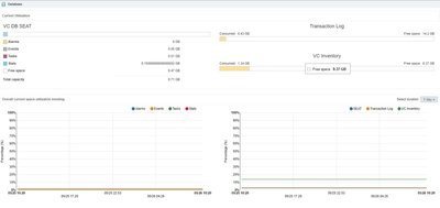

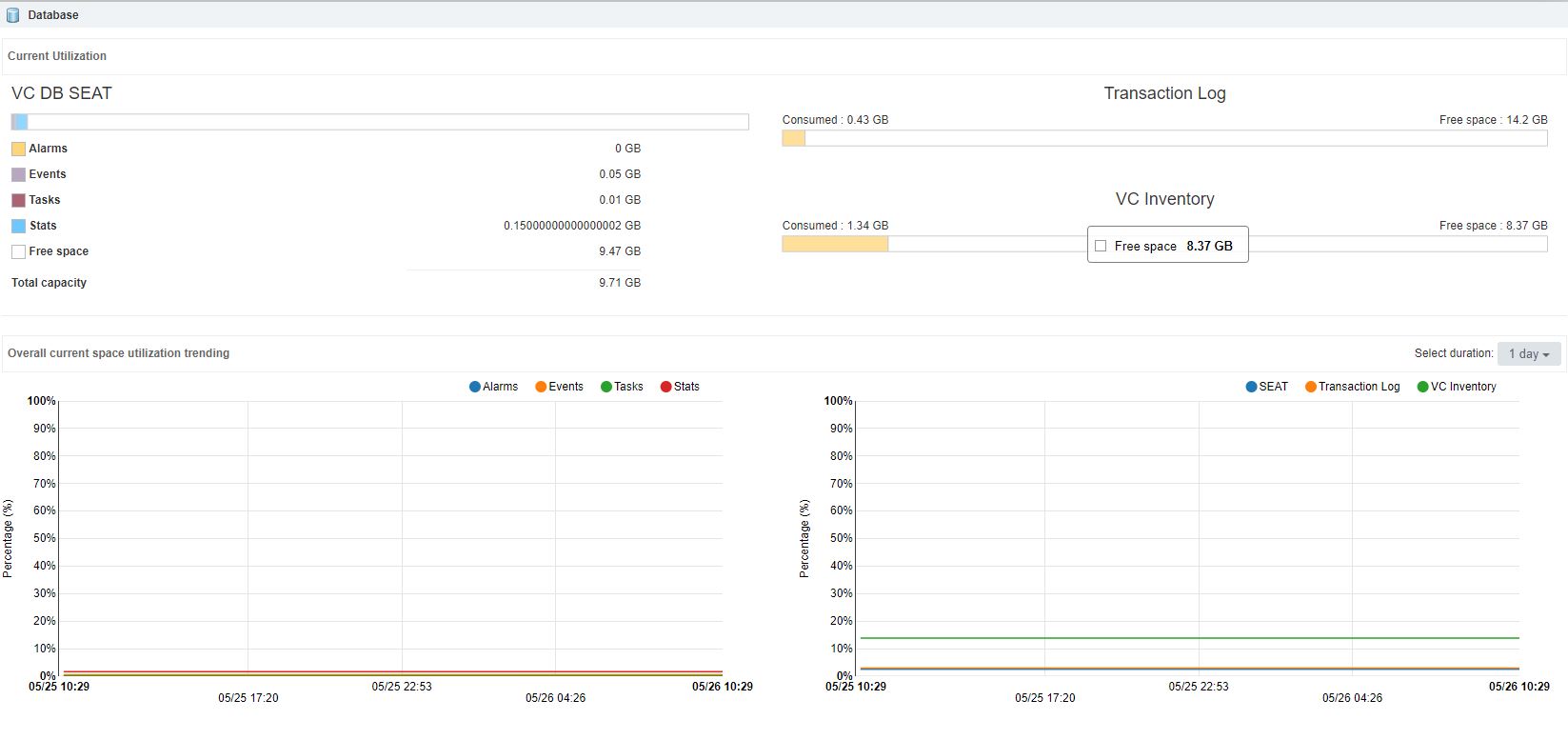

Da steht alles soweit auf grün. Wo finde ich speziell den Festplattenspeicher in der Webgui? Meinst du die DB (siehe Anhang)?

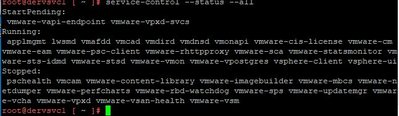

Irgendwie laufen auch nicht alle Services sauber, ich habe schon versucht diese zu stoppen und neu zu starten, ohne Erfolg...

Also wenn die haefte der Dienste gestoppt sind dann kann es auch nicht funktionieren.

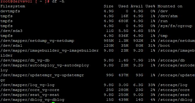

df -h
auf der Shell zeigt die die Belegung. Ich weis das im VAMI fuer 6.7 die HDDs definitiv mit drin sind.... bei 6.5 ka.

Beitragvon leon_20v » 26.05.2020, 11:37
Das sieht für mich vom speicherplatz ok aus?

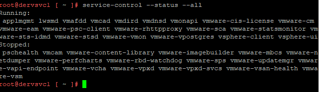

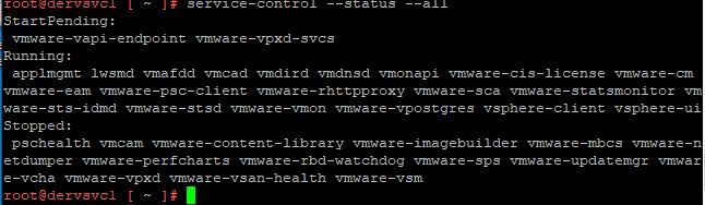

Ich hab den Server schon öfters neu gestartet...
Es vsphere-ui und vsphere-client ist relativ lang pending und geht dann auf running.
vmware-vapi-endpoint und vmware-vpxd-svcs sind ewig pending und gehen dann auf stoppt. Allerdings wird hier bereits bei der Webgui von Vsphere der Fehler angezeigt.
