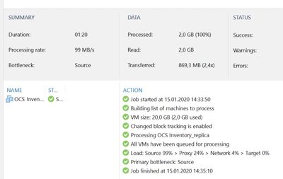

ich bin jetzt schon einige Zeit damit beschäftigt zu eruieren, weshalb unsere Datensicherung mit VEEAM (NBD Mode) so langsam ist. 90MB/SEC bei einer 10GBit Anbindung. Raid 10 über 10 SAS Festplatten 10k. (DAS-Storage = direkt im Server verbaut).
Auch wenn die Sicherung über das Managementnetzwerk erfolgt, das gedrosselt ist, sollte der Datentransfer schneller sein, denke ich.
Der Veeamsupport verweist nach Analyse (ohne wirklichem Ergebnis) auf ein VMWARE-Problem mit dem Datastore.
Das wiederum halte ich für ausgeschlossen, da wir das Problem von Anfang an hatten und das Problem auch bei einem neuen ESXI Server (gleiche Ausstattung) exakt so besteht.
Veeam in einen anderne Netzwerkmodus wie NBD zu bringen, ist aufgrund des DAS Storage nicht möglich.
Bottleneck lt. Veeam ist immer Source. Ich habe auch einen Netzwerktransfertest durchgeführt. Dieser hat einen Durchsatz von :

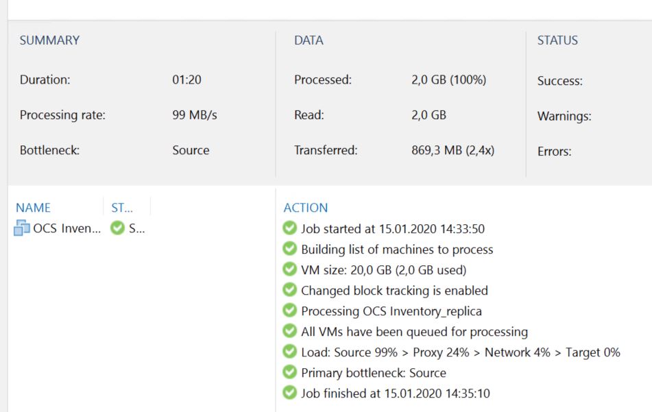

Bei NBD wird eigentlich *immer* die Source als Bottleneck angezeigt. Ich bin gerade bei einem Kunden 3 Server und phys. Backup mit lokalem SAS RAID6 am hinstellen.
Ich hatte das initial Backup schon gemacht aber mir die Werte nicht gemerkt. Da die VMs noch recht klein sind und dank Thin bzw. "Nullen" sind es eh Phantasie Werte welche Veeam da anzeigt. Es waren IIRC 700MB/s bei 6 Tasks gleichzeitig... aber die rechnen die Transferrate basierend auf der Zeit und "Groesse" der vDISKs. Wenn ich es recht noch weiss dann war die "rote" Schreibleistung bei 200MB/s oder so.
Ich gucke morgen noch mal nach bzw. kann ein Active Full machen.

Wenn man all diesen Infos glauben schenken darf, dann ist es doch so: In der 20 GB VMDK sind 2 GB belegt, die mit dem Beschleunigungsfaktor 2,4 in 80 Sekunden gesichert werden. Da ich annehme, dass das ein Full Backup war, müssen die Daten komprimiert worden sein. Zusammen mit der Load-Angabe (99%) lese ich daraus, dass nicht schneller komprimiert werden kann.
Kann man zum Testen mal die Kompression ausschalten?

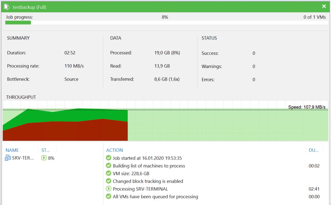

Ich mache mal die Annahme, dass der Backup-Proxy die Dateisystemanalyse (2 von 20 GB müssen gesichert werden) und die Kompression macht (Load 24%). Dann wirft der ESXi einfach nur die VMDK auf das Management-Netzwerk.
80 Sekunden mal 99 MB/s sind 7920 MB oder 7,7 GB - weder 869 MB noch 2 GB noch 20 GB. Der Wert ist also hirnrissig.
80 Sekunden für 20 GB (die rohe VMDK) sind 256 MB/s oder 2048 MBit
80 Sekunden für 2 GB (unkomprimierte Daten) sind 25,6 MB/s oder 205 MBit
80 Sekunden für 869 MB (komprimierte Daten) sind 10,8 MB/s oder 86,4 MBit (4% von 2 GBit)
Meine Vermutung: Der ESXi liefert tatsächlich 20 GB an den Backup-Proxy aus - dann wäre das Management-Netzwerk zu zwei Dritteln ausgelastet (wenn der Durchsatz-Test vernünftige Werte liefert).

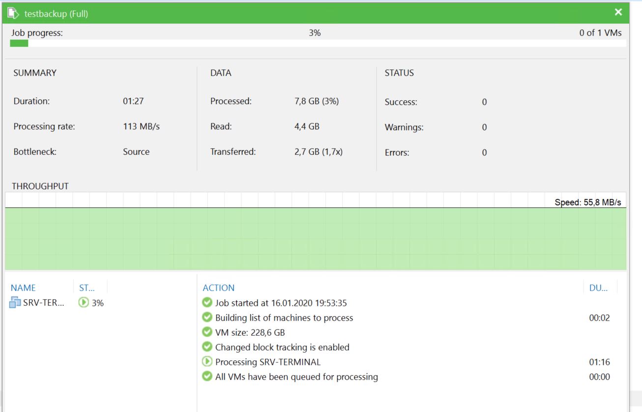

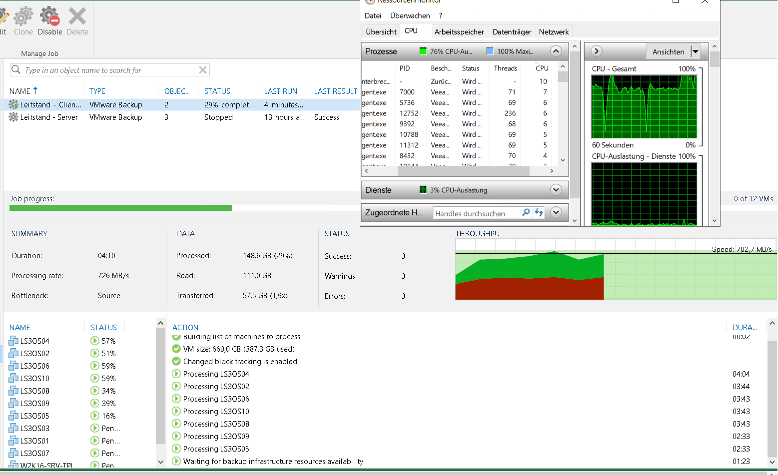

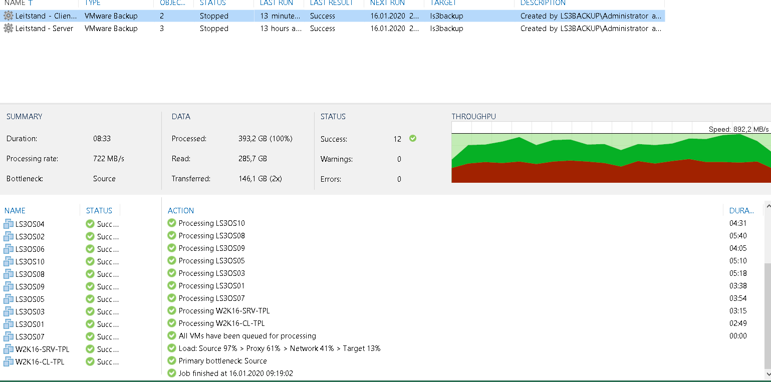

Anbei meine Werte. Sind aehnlich denen welche ich oben schon geschrieben hatte. Unterschied ist nur das die VMs auf 3 Hosts nun verteilt sind und nicht auf einem liegen und das Windows hat mittlerweile Daten aufgenommen und es wurde Software installiert.
Hier so mitten drin
Veeam
Das Ende
Veeam
Oben sieht man das der pyhs. Server unter Last ist. Die rote Schreibrate sind 380-410MB/s.
ESX-> 2x10Gb LR -> Backup Server mit lokal RAID6.

Ich werf jetzt nochmal bei mir ein Backup einer größeren VM an und poste das dann hier.
Das Management-Netzwerk ESXI hängt auf 10Gbit LAN:

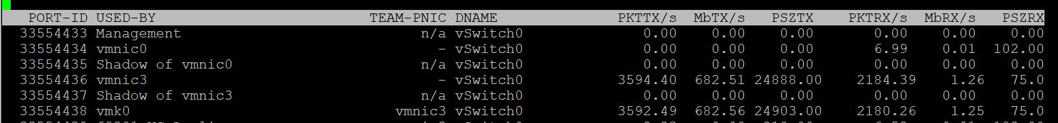

Die Ausgabe von esxtop ist aber recht umfangreich... wo muss ich denn da genau schauen? :oops:
ah ok.. man drücke "n" ;)
Beiträge: 13063
Re: Schlechte Performance Datastore
Beitragvon irix » 16.01.2020, 20:12
"n" wie network. Ein "s2" stellt die Refreshrate auf 2 Sekunden.
Beiträge: 181
Beitragvon mcdaniels » 16.01.2020, 20:19

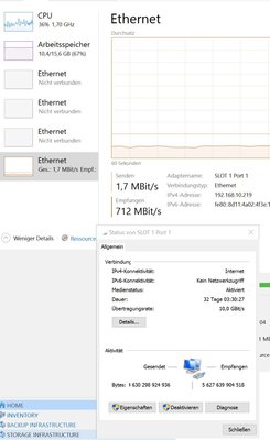

Das hier ist n grade laufendes Backup mit ner ziemlich vollen VMDK.
Management ist vmnic3:

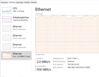

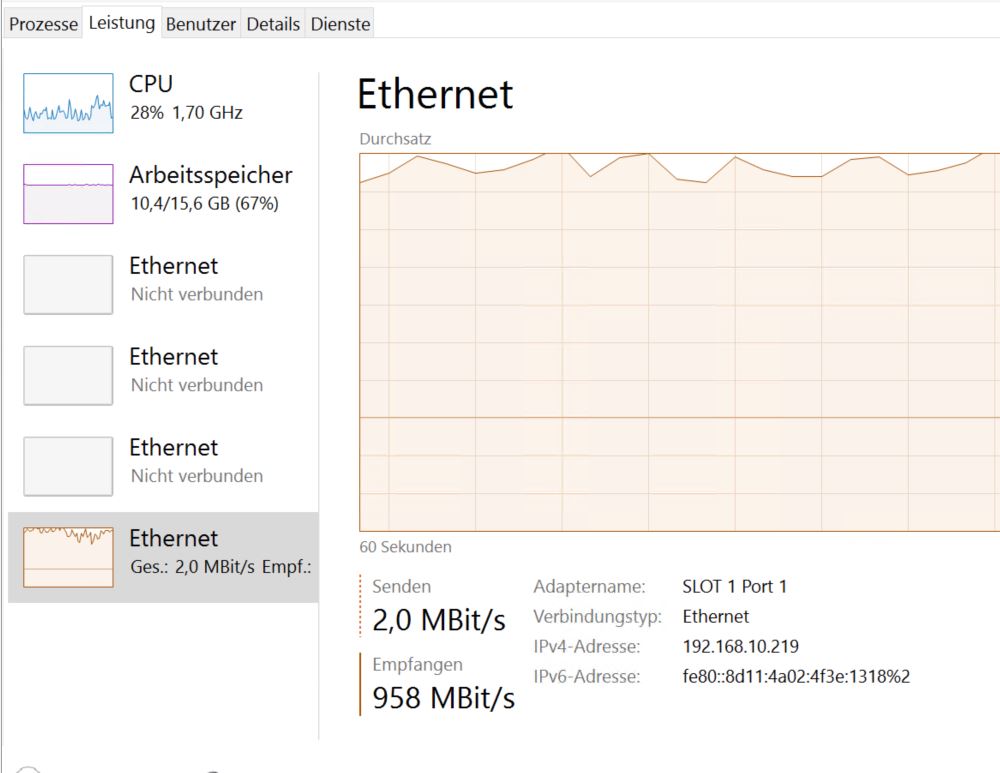

Beitragvon mcdaniels » 16.01.2020, 20:25

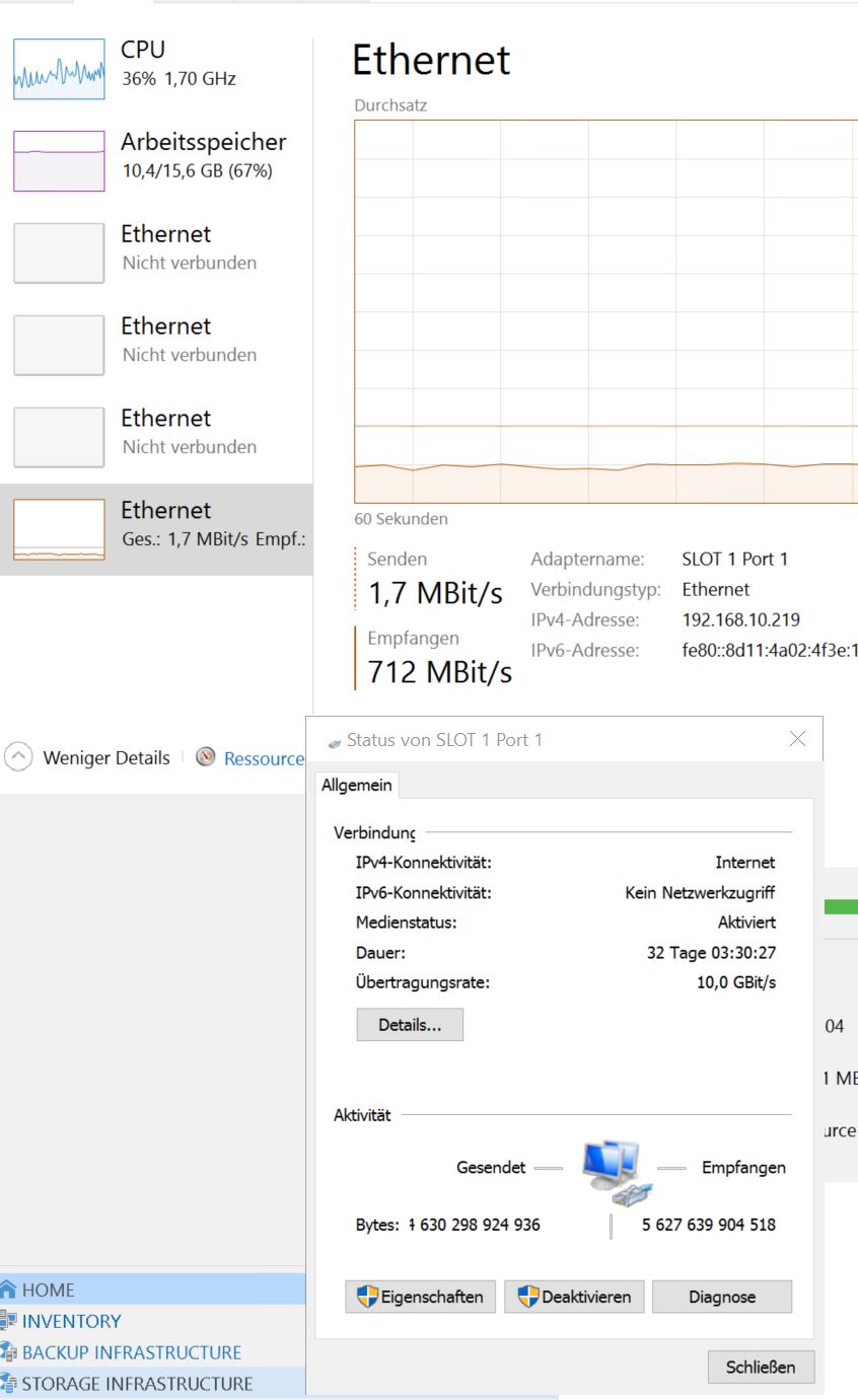

Load am Backupserver:
und nochmal:
so wie es aussieht, empfängt der Backupserver lt. Taskmanager mit maximal 1GB/sec?
EDIT: Sehe ich das korrekt, dass der ESXI mit rund 600 MBit nicht Megabyte/sec sendet?
Das heißt, es ist definitiv der ESXI das Problem?

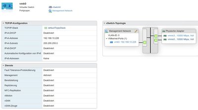

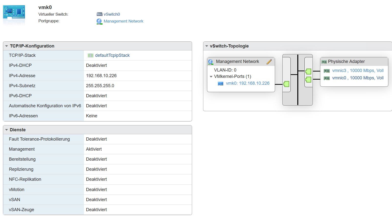

Beitragvon mcdaniels » 16.01.2020, 21:06

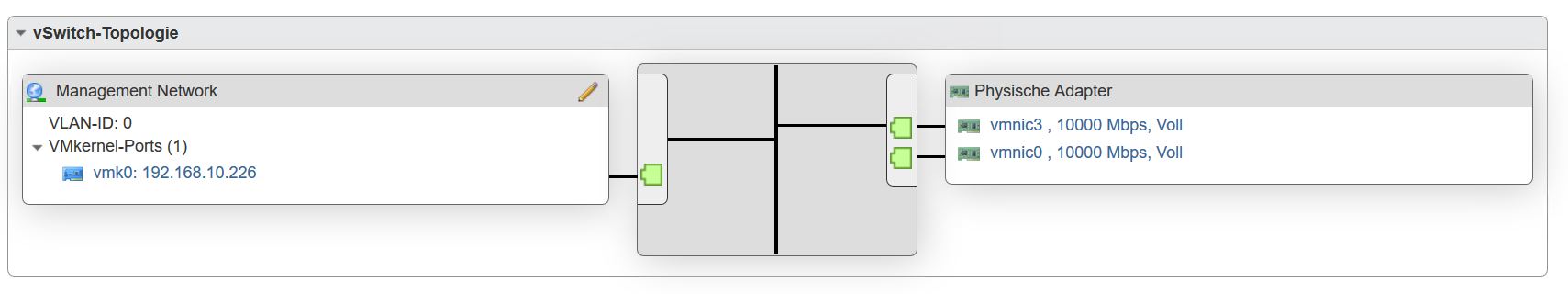

weiter Details zum ESXI (vSwitch / vNic) - Managementnetwork:

mcdaniels hat geschrieben:
Yupp.
Yupp
Nunja... evtl. kann der Backup Server nicht schneller die Daten wegschreiben. Was passierst denn wenn du mehrere Tasks konfigurierst (Veeam Proxy/Repository) und dann mehr vDisks bzw. VMs in den Job packst.

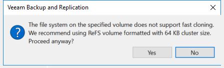

Mein Repository ist natuerlich vom Typ ReFS mit 64k. Das spielt dann seinen Trumpf auf mein SynteticFull bzw. wenn er halt die Chain nachrollt.

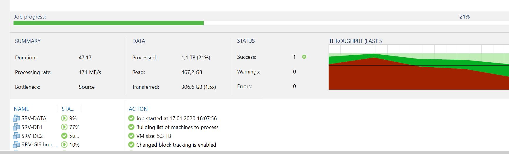

momentan laufen mehrere VM-Backups gleichzeitig.
Etwas besser. Der Backupserver empfängt jetzt mit rund 3GBit/sec. Der Datenträger am Backupserver schreibt mit 250 - 300 mb/sec
Das Backupfenster reicht.
Wenn du aber mal 4TB restoren musst und dann einen Tag stehst, schaut die Sache anders aus. (Bei der Geschwindigkeit durchaus vorstellbar!). Aber ich hab jetzt die Möglichkeit ein komplettes Restore auf einen baugleichen ESXI durchzuführen. Mal schauen, wie schnell das geht.
Btw. wenn man über den Graphen hovert dann meint dieser 300 mb / sec read / 280mb/sec write speed.
Heißt aber auch, dass die Infrastruktur offenbar mehr Speed hergibt, das allerdings bei einzel VM Backups nicht "ausspielen" kann.
Ich werd mal schauen ob ich mit dem Hotadd Modus von Veeam "zum fahren" komme. Vlt. hilft das...

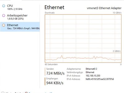

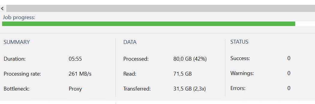

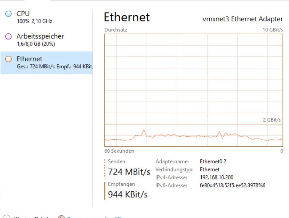

danke für die Infos. Ich teste gerade "hot add". Hab dem Proxy Srv 2k16, 8GB Ram, 2x 2,1 Ghz Xeon, VMXNET3 - 10GBIT gegeben.
Nach Backupstart ist die CPU des hot add Proxy sehr schnell auf Dauer 100% Last.
Durchsatz lt. Veeam 250 mb/sec.
Bottleneck in dem Fall der "hot-add-proxy"
Netzwerk allerdings auch auf 96% (was ich gar nicht verstehe... läuft doch maximal mit 1,5Gbit?)

Aufgrund der offenbar vorhandenen Risiken (wie du sagst), werd ich Hotadd aber sein lassen.
Verstehen "tu" ich das ganze aber nicht, denn die ganze Konfiguration mit dem Hotadd-Proxy schafft wieder nicht viel mehr als 1,5 GBit ggf.
CPU Limit weil auf 100%?
LG
Beiträge: 13063
Beitragvon irix » 17.01.2020, 20:53
Yupp.
