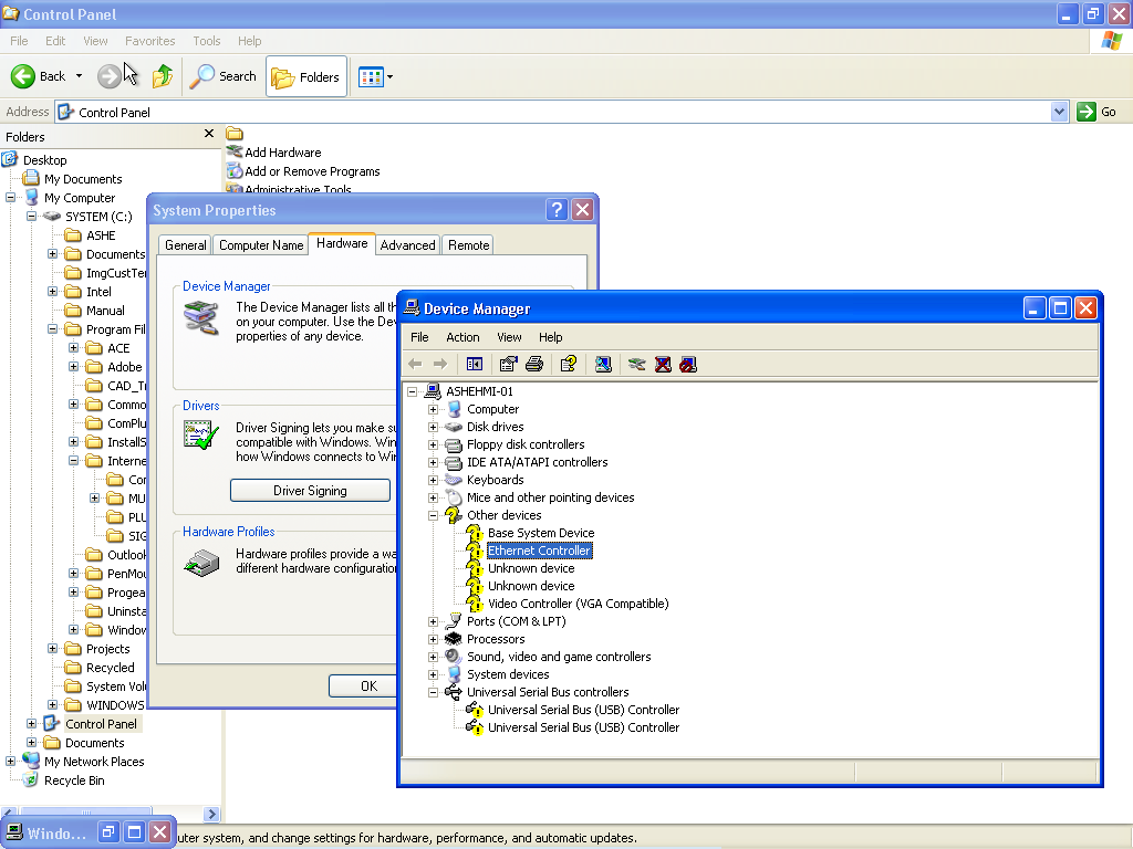

ich möchte unter Workstation 15 Pro eine virtuelle Maschine Windows XP embedded betreiben. Der Host ist ein Windows 10 Prof System.
Die VM wurde mit Converter 6.0.0 aus einem Acronis Image erzeugt und ist lauffähig. Nun zu meinen drei Problemen:
- Netzwerk-Adapter ist in der VM nicht verfügbar, Unterschiedliche VM-Settings habe ich ausprobiert
- USB-Laufwerke sind zwar connected aber in der VM nicht sichtbar
- shared Folder ist zwar eingerichtet in der VM aber ebenfalls nicht sichtbar
Ich vermute, dass die Probleme mit Netzwerk und USB an falschen Treibern liegt. Siehe Hardcopy vom Hardwaremanager des virtuellen XP im Anhang. Was meint Ihr?
Wie bekomme ich ohne shared Folder die Treiber auf die VM? Wie kann ich den shared Folder in der VM sichtbar machen?
Oder beißt sich hier die Katze in den Schwanz ...?

Wenn man ein System konvertiert (P2V= dann
- Gibts hinterher aufraeumarbeiten an den "Hidden Devices"
- Unnoetige Software(agenten) und Regstrywerte
welche betrachtet werden muessen. Der Konverter baut nicht immer die richtige/passende HW ein bzw. macht manchmal zuviel des Guten.
Du must die VMware Tools nachinstallieren.
1. Das ISO herunterladen
2. Oder wenn man nur das MSI hat ein ISO erstellen
und dieses ISO dann in das virtuelle CDROM der VM einlegen und verbinden druecken.
Die Frage ist nun in welcher alten Version der VMware Tools sind noch die Treiber fuer WinXP enthalten.
https://packages.vmware.com/tools/releases/index.html
Die noch aelteren Version sieht man nur wenn man sich einloggt.

Welcher Typ virtuelle Netzwerkarte (E1000, VLANCE, VMXnet2/3) ist den konfiguriert fuer die VM?

Du bist mit dem Problem nicht alleine was das nicht auswaehlen angeht.
https://communities.vmware.com/thread/105104

Meine Netzwerkarten waren tatsächlich in den "Hidden devices" versteckt. Nach der Installation der VMware-Tools sind die Karten dann auch sichtbar.
Doch wie behalte ich denn jetzt den Zustand? Nach jedem Neustart der VM ist der alte Ursprungszustand wieder da. Das Handling mit den Snapshots leuchtet mir noch nicht ein.
Snapshot bei laufender Maschine lässt sich nicht klonen. Hält man die Maschine mit "Shut down Guest" oder "Power Off" an, ist auch der darauffolgende Snapshot der stehenden Maschine im Ursprungszustand.

ich glaube, ich hab's: das Embedded-System ist mit einem Enhanced Write Filter (EWF) versehen. Dieser kann temporär ausgeschaltet werden, dann werden auch alle Änderungen auf C: gespeichert und sind beim nächsten Reboot erhalten.
Das Problem kam also eindeutig nicht von VMware, sondern vom Image des Betriebssystems.

Mit den erweiterten Platten-Einstellungen hatte ich schon rumprobiert, daran lag es nicht.
JustMe hat geschrieben:Das XPembedded kenne ich selber auch nicht. Bei welcher Aktion genau "geht die VM einfach aus"?
bei "Shut Down Guest" (oranges Quadrat im Abrollmenü)
Re: virtuelles XP: Netzwerk, USB, Shared folder
Also im Grunde wie ein ganz normales XP...
Wie Du selbst schon bemerktest: Die Ursache sind nicht irgendwelche VM-Konfigurationsparameter, sondern eben der Write Filter. Wenn das Gast-OS einfach alles nicht auf die vmdk/Platte schreibt, sondern nur im Speicher behaelt, dann ist tatsaechlich nach einem Gast-Reboot alles wieder wech.
Nichtsdestotrotz koennte es sich als sinnvoll erweisen, der Snapshot-Geschichte mal auf den Grund zu gehen.
JustMe hat geschrieben:Nichtsdestotrotz koennte es sich als sinnvoll erweisen, der Snapshot-Geschichte mal auf den Grund zu gehen.
Wie meinst Du das?
Anmerkung: Die Snaps hatte ich, gewissermaßen als Notbehelf, alle selbst geschossen.
Echt?
17 bis 21 Snapshots? (oder wie viele auch immer)
Auf jeden Fall haben die beiden vmdk der VM schon unterschiedliche aktuelle Snapshot-Nummern (eben 17 und 21). Also muss da in der Historie mal was so und ein anderes Mal was anders gelaufen sein.
Nachdem Du jetzt weisst, dass die Ursache Dein Filter-Treiber im Gast-OS war und die Probleme nichts mit dem Virtualisierer zu tun hatten, waere zu empfehlen, die Snapshots so bald als moeglich (und falls noch moeglich) wieder aufzuloesen. Die sind nur Mittel zum Zweck (meist Backup), aber nicht zur dauerhaften Verwendung gedacht. Sie sind als ineinander verlinkte Kette zu verstehen, und diese Kette "bricht" gar nicht mal so selten.
