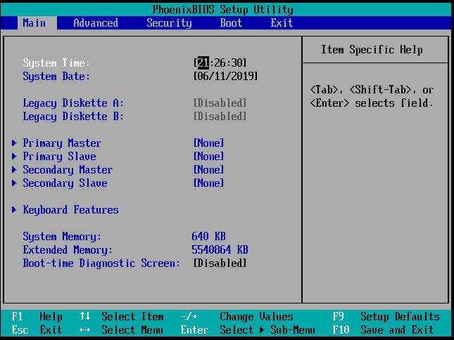

Ups Im Bios keine Platte!!

OK zu früh gemeckert
nochmal
mit Win 7 CD gestartet
Computer Reperaturoptionen
Win 7 Startet !!
das ist Gut!
