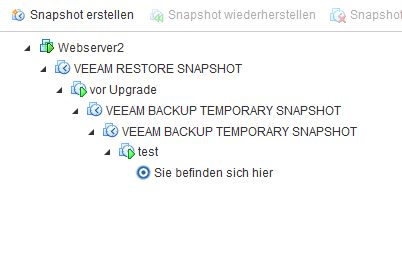

Snapshotverwaltung sieht im Moment so aus:
Hättet ihr vlt. ein paar Tipps für mich?

Warum sind da 2 gruene Pfeile/Icons in der Snapshotkette?

Wenn ich die Fehlermeldung sowie den Screenshot deute koennte man das Gefuehl das da mittendrin jemand einen Snapshot abgezweigt haette. Ich wuerde dann mittels "grep" in allen *.vmx nach dem VMDK Namen suchen.

Irix, "test" ist ein manueller Snapshot von heute. Das ist an sich nicht mein Server, ich soll nur -wenn möglich- helfen. Tut aber nix zur Sache

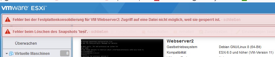

Es wurden nun sämtliche Verbindungen zu Veeam gekappt. Festplatte lässt sich noch immer nicht konsolidieren bzw. Snapshots löschen.
Beim Löschversuch der Snapshots bekommt man:
haTask-10-vim.VirtualMachine.removeAllSnapshots-14878
Beschreibung
Entfernen Sie alle Snapshots, die dieser virtuellen Maschine zugeordnet sind.
Virtuelle Maschine:
Webserver2
Zustand
Fehlgeschlagen - Ein allgemeiner Systemfehler ist aufgetreten: vim.fault.GenericVmConfigFault

was ich aber in letzter Zeit haeufiger antreffe das Problem das ein bzw. der ESXi auf dem die VM laeuft einen Lock gesetzt hat und sich nun selber sich stoert an diesem.
Wir räumen den Host dann frei und starten ihn neu.
