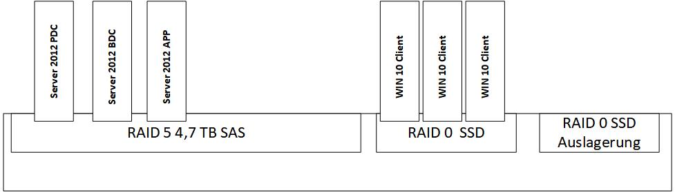

Beitragvon guh12hi » 26.02.2019, 09:22
Ich habe die Strucktur, als Bild beigefügt
Beiträge: 13657
Re: Altaro Backup langsam
Beitragvon Dayworker » 26.02.2019, 10:32

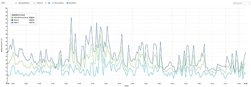

Beitragvon guh12hi » 14.03.2019, 14:21
Als Anlage habe ich die CPU Historie beigefügt
Beiträge: 23
Registriert: 02.01.2019, 18:53
Beitragvon guh12hi » 14.03.2019, 14:23
Beiträge: 2770
Beitragvon ~thc » 14.03.2019, 15:12
O.K.
Du hast einen DL380 G7 - dieser hat ein oder zwei Xeon-CPUs - jeder mit n physischen Kernen (Hypertreading bleibt außen vor) - also hast du maximal 2 n physische Kerne.
Die Grundregel ist, einen Kern für den ESXi abzuziehen und den Rest kannst du auf die VMs verteilen. Das würde bei zwei Sechskern-CPUs bedeuten, dass du 11 VMs jeweils eine vCPU gibst. Du kannst natürlich mehr vCPUs verteilen (Overprovisioning), aber zusammen mit Mehrkern-VMs und abhängig von der Last der VMs muss man dann aufpassen, dass sich die VMs nicht gegenseitig auf den CPU-Füßen stehen.
Bei deinem Server haben die VMs im Durchschnitt 11 bis 16 vCPUs - der Hypervisor muss dann für jede Multi-Core-VM warten, bis alle physischen Kerne gleichzeitig mal frei sind (Co-Stop). Das kann zu massiven Leistungseinbrüchen führen.

guh12hi hat geschrieben:Da es sich nur um ein Projekt zu Wissensaneignung handelt, kann ich die Auslastung so gestalten.
Das kannst du - das ist dann aber möglicherweise eine Ursache für das langsame Backup.
guh12hi hat geschrieben:Welchen Eintag muss ich machen, damit ich dem Host-System, diese Ressourcen zuweise?
Diese Frage hast du auch weiter oben schon einmal gestellt:
guh12hi hat geschrieben:Kann es auch an zugeordneten Ressourcen für den Host liegen? Ich meine damit, ob dort nicht genügend zugeordnet sind?
Glaubst du, dass der ESXi Ressourcen deines Server links liegen lässt?

In den meisten meiner Faelle wo das Backup langsam ist treffen wir am Ende immer auf ein LowCost NAS mit wenigen Spindeln, dafuer Hohe Kapazitaet, mit Festplatten die keine 5400rpm machen was in keinster weise Parallele Datenstroeme aufnehmen kann.
Was zeigt denn die Backupsoftware so an Transferaten an bzw. was zeigen denn die Performancegrafen des ESXi fuer die entsprechende pNIC an? Wie gross ist denn die Datenmenge bzw. wielange dauerts? Spaeter dank CBT und Inkremental ist die Datenmenge ja viel geringer und ob es dann ein paar MB mehr oder weniger sind spielt keine Rolle.
Des weiteren sind natuerlich esxtop Auszuege interessant wenn das Backup laeuft.
