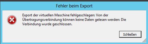

nein die VM ist nicht gelaufen. Ich habe gerade versucht die Maschine als Template OVF zu exportieren nachdem ich sie heruntergefahren hab
Folgender Fehler:

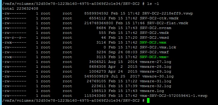

Verzeichnis am Datastore
Am Datastore (im Verzeichnis der betr. Maschine sieht es so aus):
ACHTUNG: Hier läuft die VM!

Im Screenshot oben ist eine "ctk"-Datei zu sehen (Change Tracking) - da bin ich dann raus.
Beiträge: 181
Re: Herunterladen einer VM per Datastorebrowser - Vorgang fehlgeschlagen
Beitragvon mcdaniels » 15.02.2019, 19:59
~thc hat geschrieben:Im Screenshot oben ist eine "ctk"-Datei zu sehen (Change Tracking) - da bin ich dann raus.
das ist meines Wissens kein Problem. Wird u.a. vom Veeam für Changed Block Tracking genutzt.
