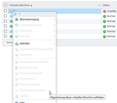

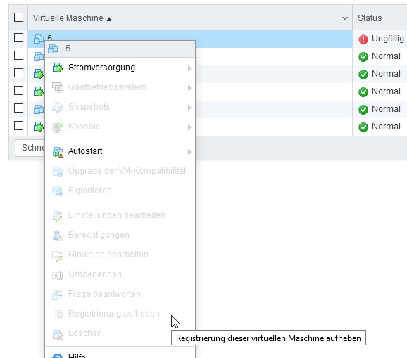

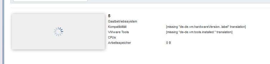

ich habe versehentlich bei einer meiner VM´s die Festplatten-Dateien gelöscht und jetzt hängt die Maschine als "unbekannt" in der Auflistung :roll: . Wie bekomme ich den Eintrag dort entfernt? Mit der rechten MNaustaste kann man leider auch nichts ausrichten.
Danke!
Gruß surfer

"Registrierung aufheben" würde ich gerne machen, aber der Punkt ist ausgegraut (siehe Screenshot). Also dann doch mal per Konsole versuchen?!

Beitragvon JustMe » 27.01.2019, 13:25
Das sieht so aus, als waere der ESXi noch der Ansicht, dass die VM noch am Laufen sei, oder nicht heruntergefahren wurde.
Somit wird wohl ein Host-Reboot noetig, bevor der ausgegraute Eintrag wieder anwaehlbar wird...
