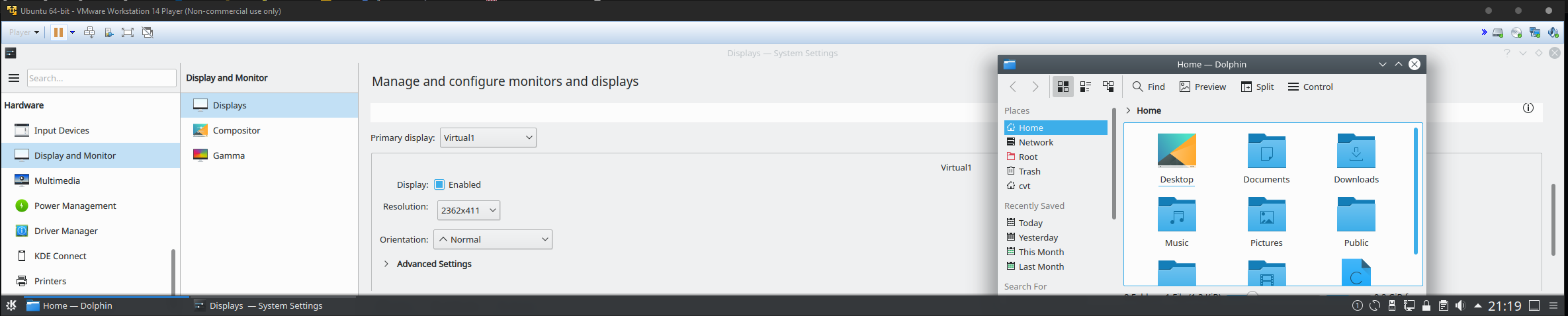

Es gibt jedoch ein großes Problem: die Auflösung des virtuellen Monitors (Größe des Fensters) wird scheinbar nicht erkannt. Generell scheinen die VMware tools gar nicht zu laufen. Shared clipboard usw. funktioniert nicht.
Dass die Größe des Fensters an die VM weitergegeben wird ist ja nur ein Komfortfeature, jedoch kann man nur aus ein paar generischen Auflösungen wählen. Ich würde meine VM auch mal gerne im Vollbildmodus verwenden. Ich habe einen mit 2560x1440 px auflösenden Monitor. In der VM gibt es unter Wayland allerdings nur 2560x1600 zur Auswahl (nichtmal bis 4K?), was offensichtlich zu groß ist.
Nun habe ich bei dem Versuch eine benutzerdefinierte Auflösung zu implementieren schon Stunden verbracht. Ich habe gelesen, dass der Monitor seine Auflösung dem System als EDID-Daten übergibt. Anscheinend übergibt der VMware Player seine Auflösung nicht ganz EDID-Konform an das System weiter. Solch eine EDID-Binary kann man sich mit diversen Programmen selbst erstellen, allerdings spuckt dieses in der ersten Antwort verlinkte Programmimmer eine Fehlermeldung aus und dieses verwendet Bezeichnungen, die nicht mit diesen Übereinstimmen. Muss ich bei letzterem nachkommastellen angeben? Andere EDIDs taten das nicht. Also mathematisch runden? Mit Komma oder Punkt separieren?
Also meine letztendliche Frage ist eigentlich nur: Wie kann ich unter Wayland eine Bildschirmauflösung von 2560x1440 einstellen? Unter Umständen muss man hier wohl bedenken, dass Plasma’s Kwin einen wrapper für Wayland benutzt.
Ich verwende Manjaro mit Plasma 5.13, falls die Distribution einen Unterschied macht Die Auflösung wird jedoch auch nicht in Ubuntu 18.04 mit Plasma erkannt.

Dayworker hat geschrieben:Auf der anderen Seite hat VMware auch unter dem X-Server nicht alle möglichen Bildschirmauflösungen unterstützt.
Sicher? Wenn ich mein Playerfenster zurechtgezogen habe hat sich die VM immer subjektiv Pixelgenau daran angepasst. Nur die Skalierung, z. B. von Taskleistenelementen, verlief in Schritten.
Selbst wenn ich mein Fenster so verunstalte wie im Anhang schient noch alles zu funktionieren. Das müsste schon ein Seitenverhältnis von ca. 5:1 sein.
Hast du einen Ansatz für mich, wie ich in Wayland eine Auflösung von 1560x1440 erreichen kann? Da Wayland neuer ist, dürfte es ja wohl keine Probleme mit höheren Auflösungen haben.

Die schwarzen Balken deuten für mich auf ein bereits erwähntes Skalierungsproblem hin. Man kann einer VM zwar eine andere Auflösung auch per VMX-Eintrag unterschieben, sowas kann sich aber an unerwarteter Stelle rächen, weil irgendetwas nicht mehr, nur noch halb funktioniert oder lokal überhaupt kein Bild mehr sichtbar ist. In letzterem Fall tut man gut daran, sich vorher einen Weg ins Host-OS zu bauen, damit man die VM sauber runterfahren kann und nicht den Prozeß "vmware-vmx" abschiessen muß. Die Folgen für das bzw in diesem Fall die Dateisysteme sind dieselben, die auch geschehen, wenn man einen Rechner beim Schreiben auf den Datenträger hart abschaltet.

Ich weiß nicht, ob man das als Problem bezeichnen kann. Ich schrieb ja, dass ich 1920x1440 statt meiner nativen 2560x1440 px nutzen muss, da das die höchste angebotene Auflösung ist, die noch auf meinen Monitor passt. Ist nur logisch, dass man dann Balken links und rechts hat.
Die Auflösung ist aber auch doof, weil ich sie nur im Vollbildmodus nutzen kann.
