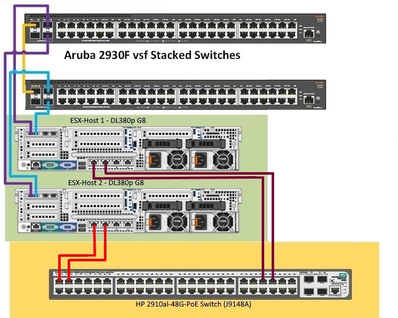

ich habe ein Problem in meiner bestehenden Umgebung beim hinzufügen von Adaptern zu meinem bestehenden vSwitch.
Siehe Grafik anbei - ich habe eine bestehende Umgebung mit zwei ESX-Hosts, die mit jwl. zwei 1G-Adaptern (vSwitch) zu meinem 2910er führen.
Nun habe ich die Hosts mit einer 10G-Karte erweitert um mein neues 2930er-VSF-Stack redundant anzubinden. Füge ich an einem Host nun die beiden 10G-Adapter dem vSwitch hinzu geht mein Netzwerk in die Knie. Wie wenn ein Loop erzeugt wird.
Könnt ihr euch das erklären?

Es wurde schon angesprochen. Was man nicht stehen kann ist wie dein Client denn den ESX/vCenter erreicht... ich nehme mal du haengst mit an dem 1GbE Switch oder?
Ausschlaggebend ist eigentlich wie die vSwitch ausschaut, welche vmnic er als Uplink hat und wie deren FailOver Reihenfolge ist. Man koennte meinen das der Host dann die vmnic X (10G) nimmt du da aber noch garnicht hinkommt mittels deines Client.
-Sind die 10G und er 1G verbunden?
- Verwendest du VLANIDs?
- vSS und kein vDS mit LAGs oder?
ein
koennte uns helfen.

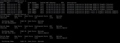

esxcfg-nics -l
esxcfg-vswitch -lkoennte uns helfen.

Mein Client hängt auf dem 2910er - korrekt. Wenn ich auf meinem Client im vSphere-Client die vmnics der 10G-Karte hinzufüge, dann füge ich ja eigentlich nur etwas hinzu?! Warum unterbindet er meine Kommunikation im Netz?
Korrekt, das 2930er-Stack und der 2910er sind untereinander nicht verbunden. Dachte, das sei nicht notwendig bzw. führt zu einem Loop?!
Auf dem 2910er & 2930er-Stack ist bis dato eigentlich noch alles VLAN1 bis auf die beiden Stackingports...
(siehe auch Dateianhang)

Die Ausgabe von esxcfg-vswitch ist abgeschnitten auf dem Screenshot. Du kannst es als Text komplett hier rein posten und ein Code Tag rum machen. Des Weiteren fuege mal ein esxcfg-vmknic -l hinzu.

Ich möchte die 10G-Adapter dem bestehdnen vSwitch als aktive Adaoter zuordnen.
[root@srvvm01:~] esxcfg-nics -l
Name PCI Driver Link Speed Duplex MAC Address MTU Description
vmnic0 0000:03:00.0 tg3 Up 1000Mbps Full 40:a8:f0:35:5a:18 1500 Broadcom Corporation NetXtreme BCM5719 Gigabit Ethernet
vmnic1 0000:03:00.1 tg3 Up 1000Mbps Full 40:a8:f0:35:5a:19 1500 Broadcom Corporation NetXtreme BCM5719 Gigabit Ethernet
vmnic2 0000:03:00.2 tg3 Up 1000Mbps Full 40:a8:f0:35:5a:1a 1500 Broadcom Corporation NetXtreme BCM5719 Gigabit Ethernet
vmnic3 0000:03:00.3 tg3 Down 0Mbps Half 40:a8:f0:35:5a:1b 1500 Broadcom Corporation NetXtreme BCM5719 Gigabit Ethernet
vmnic4 0000:0a:00.0 bnx2x Down 0Mbps Half a0:d3:c1:fe:6d:e0 1500 Broadcom Corporation QLogic 57810 10 Gigabit Ethernet Adapter
vmnic5 0000:0a:00.1 bnx2x Down 0Mbps Half a0:d3:c1:fe:6d:e4 1500 Broadcom Corporation QLogic 57810 10 Gigabit Ethernet AdapterCode: Alles auswählen
[root@srvvm01:~] esxcfg-vswitch -l
Switch Name Num Ports Used Ports Configured Ports MTU Uplinks
vSwitch0 3072 4 128 1500 vmnic0
PortGroup Name VLAN ID Used Ports Uplinks
VM LAN Management 0 1 vmnic0
vSwitch1 3072 13 128 1500 vmnic1,vmnic2
VM LAN 45er-Netz 0 8 vmnic1,vmnic2
[root@srvvm01:~] esxcfg-vmknic -l
Interface Port Group/DVPort/Opaque Network IP Family IP Address Netmask Broadcast MAC Address MTU TSO MSS Enabled Type NetStack
vmk0 VM LAN Management IPv4 192.168.45.25 255.255.255.0 192.168.45.255 40:a8:f0:35:5a:18 1500 65535 true STATIC defaultTcpipStack
vmk0 VM LAN Management IPv6 fe80::42a8:f0ff:fe35:5a18 64 40:a8:f0:35:5a:18 1500 65535 true STATIC, PREFERRED defaultTcpipStack-

Im letzten Stand sind aber die vmnic4+5 nicht zusehen welche in deinem ersten Screenshot zugeordnet schienen.

Sorry, vergiss den Switch "Production" aus dem Screenshot - war noch eine Altlast die mittlerweile gelöscht ist....
Gültig ist der letzte Eintrag....

Ich möchte das 2930er-Stack in meine LAN-Infrastruktur aufnehmen damit ich nach und nach vom 2910er auf das 2930er-Stack umpatchen kann. Mittelfristig wird der 2910er außer Dienst gestellt.
Wenn ich nun wie im Anfangspost skizziert die vmnic4+5 in den vSwitch als aktive Adapter aufnehme, dann geht mein Netzwerk in die Knie.
Ich kapier nur grad nicht ganz, warum das 2930er-Stack lt. Skizze isoliert sein soll? Jeder kann ja zu jedem über den vSwitch kommunizieren sofern sich vmnic4+5 hinzufügel lassen würden, ohne dass ich die besagten Folgeprobleme hätte.

Ich denke, du unterliegst möglicherweise einem Missverständnis.
Wenn du ein (virtuelles) Management-Interface (bei dir: vmk0 mit IPv4 192.168.45.25) auf einem vSwitch (bei dir: vSwirch0) mit einer physischen vmnic (bei dir: vmnic0) betreibst, dann "erbt" bzw. übernimmt das virtuelle Interface die MAC-Adresse der Karte und ist an vmnic0 gebunden.
Fügst du jetzt auf vSwitch0 eine zweite physische Karte hinzu (vmnic5), so kann die Logik des ESXi durchaus die virtuelle Karte mitsamt MAC auf die andere vmnic verschieben. Entgegen - wie ich vermute - deiner Erwartung, ist bei mehreren physischen Karten an einem vSwitch nämlich die klassische Bindung von vmk-Interfaces und virtuellen Maschinen erst einmal einfach an eine beliebige aktive physische Karte.
Der ESXi weiß ja nicht, dass du nur über die vmnic0 kommunizieren kannst.

Oh ähm, bin sicherlich kein Profi, aber vSwitch0 ist ja "nur" mein Managementinterface, oder?
Die besagten vmnic4 & vmnic5 möchte ich ja dem vSwitch1 hinzufügen, dort wo bereits vmnic1 & vmnic2 mit meinem 2910er verbunden sind.

Ok, ich füge die nachher mal als Standby dem vSwitch1 hinzu - natürlich bei gesteckter Verbindung der Kabel....
Soll ich das 2930er-Stack und den 2910er untereinander auch noch verbinden?
Also mit Spinnen meine ich, dass dann im LAN sozusagen nichts mehr funktionierte. Alle Workstations haben z.B. ihre Verbindung zum Exchange verloren bzw. unser ERP-Client die Verbindung zum ERP-Server.
Habe ich dann die Kabel vom 2930er-Stack entfernt ging wieder alles....
- Beiträge: 13059
Re: vSwitch / Probleme mit Adapter
Dann ist es fuer mich klar und es ist das was auch THC gleich im Sinn hatte. Mir ist etwas unklar warum du nicht selber drauf kommst bzw. ob du uns vergessen hast was zu sagen?
Wenn du die vmnic 4+5 dem vSwitch1 hinfuegst als "Aktiv" dann hat dieser in Summe 4 Uplinks (vmnic1+2 und 4+5). Ob du die Vererbung dieser Eigenschaft fuer die Portgruppe "VM LAN 45er-Netz" geaendert hast kann man nicht 100% sehen aber zumind. sind sie auch dort zugeordnet.
Der ESXi hat nun 4 Ausgaenge zur Auswahl auf dem er Pakete der VMs nach draussen senden kann. 2 Uplinks zu deinem 1Gb und 2 zu deinem 10Gb.... .. laut deinem Topologieplan ist dein 10Gb aber aus Sicht des ESXi eine Sackgasse weil die beiden Switche keine Verbindung zu dem restlichen Netzwerk haben. Murphys Law sagt eindeutig das bei 2 von 4 moeglichen Wegen garantiert der mit der Sackgasse genommen wird.
Du kannst ohne Probleme ein Kabel stecken um dein 1Gb mit einem der 10Gb zu verbinden. Das ergibt keinen Loop und ja du kannst die Portgruppe VM LAN 45er-Netz dann ueber ueber die 10Gb Switche erreichen.
Damit evtl. der Groschen faellt..... wenn du die vmnic1+2 abziehst und nur 4+5 ueberbleibt... warum erwartest du das die VMs ereichen kannst da du mit deinem Client nichtmal die 10Gb Switche erreichst?
irix hat geschrieben:laut deinem Topologieplan ist dein 10Gb aber aus Sicht des ESXi eine Sackgasse weil die beiden Switche keine Verbindung zu dem restlichen Netzwerk haben. Murphys Law sagt eindeutig das bei 2 von 4 moeglichen Wegen garantiert der mit der Sackgasse genommen wird.
Hm, ich denke, dass der ESXi ueberhaupt keine Sackgasse sieht (auch wenn es die in der aktuellen Konfiguration ganz sicher ist), sondern nur einen durch die vSwitch-Konfiguration als gueltig definierten (und noch dazu sehr verfuehrerischen) Weg "nach draussen". Dass die Netzwerkkonfiguration "dahinter" einfach in's Nirwana fuehrt, ist ihm dann voellig schnuppe.
Ich denke noch immer, dass die beiden Hosts (d.h. ihre Management-Ports) weiterhin per Client erreichbar bleiben. Das vCenter (und alle anderen oder zumindest die meisten VMs) auf vSwitch1 duerften dann am 10G-Switch ankommen.
Du kannst ja mal spasseshalber einen Client dort anhaengen, und die Verbindungen zum 1G-Switch kappen. Dann duerfte alles dort laufen. Nur eben beide physischen Switche gleichzeitig nicht, solange die keine Verbindung haben.
PS:
Ich bin jetzt nun wirklich nicht gerade ein "Switch-Kenner", aber stackable Switches sollten eigentlich immer managebar sein. Und somit auch ueber ein Log verfuegen, in dem man ganz sicher Loop-Situationen als Fehlermeldungen wiederfinden kann.
- Beiträge: 13059
JustMe hat geschrieben:Hm, ich denke, dass der ESXi ueberhaupt keine Sackgasse sieht (auch wenn es die in der aktuellen Konfiguration ganz sicher ist), sondern nur einen durch die vSwitch-Konfiguration als gueltig definierten (und noch dazu sehr verfuehrerischen) Weg "nach draussen". Dass die Netzwerkkonfiguration "dahinter" einfach in's Nirwana fuehrt, ist ihm dann voellig schnuppe
Trifft es besser.
sreutemann
- Beiträge: 25
- Registriert: 16.03.2018, 19:51
Ja jetzt dämmert es auch mir....
Ohne Verbindung zwischen dem 2910er und dem 2930er-Stack geschieht folgendes:
Mein Client kommuniziert über den 2910er mit dem Host und dieser schickt die Anfrage über/an die 10G-Leitung wieder raus. Diese landet dann auf dem 2930er-Stack und läuft dann in die Sackgasse.
Hab nun den 2910er mal mit einem 1G-Kabel mit dem 2930er-Stack verbunden und werde nachher gleich mal versuchen, vmnic4+5 in den vSwitch1 aufzunehmen. Wäre ja gottfroh, wenn das dann fruchtet
Aus der 1G-Verbindung zwischen dem 2910er und dem 2930er-Stack mache ich dann aber noch nen Trunk mit 4x1G - sonst hab ich da ja nen Flaschenhals, oder?
- Beiträge: 13059
sreutemann hat geschrieben:Ja jetzt dämmert es auch mir....
Der erste Schritt zur Besserung
Wahrscheinlich erreichen deine Anfragen vom Client die VMs schon garnicht mehr. Aber ja das Ende vom Lied ist das es halt nicht funktioniert.
Das wird es.
Wenn meine Kunden immer mit "Flaschenhals" daher kommen dann Frage ich immer ob sie mir denn mal den historischen Graphen fuer die Portauslastung zeigen koennten. Da kommt dann in allermeisten Faellen betroffenen Schweigen als Antwort ... und am Ende des Tages maches wir dann natuerlich doch einen LAG/Trunk/Etherchannel/$VendorVodoo..... aus dem Primaergrund der Ausfallsicherheit. Natuerlich moechtest du zwischen Switchen 2 oder mehr Leitungen wegen Redundanz. Wenn dein 10G da wirklich ein Stack ist bzw. passenden konfiguriert das er ein logischer Switch ist dann mach da 2x1 oder halt 4x1 Kabel. Wenn es keine logische Einheit ist dann wuerde man bei fehlendem (R)STP in der Tat einen Loop haben.
Auch wenn ich deine Umgebung nicht weiter kenne... Ich wuerde einzig die 2x10Gb im ESXi nutzen und die 4x Onboard einfach weglassen. Das muendet dann in einem vSwitch mit 2 Uplinks und einer passenden Anzahl an PortGruppen fuer MGMT, LAN, FT, vMOTION welche entsprechend ihr eigenes Subnet und VLAN haben. Die beiden Ports auf dem pSwitch sind dann auf Tagged konfiguriert.
