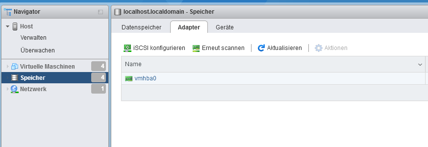

So nun noch einmal sauber 6.5.0 U1 als Clean install installiert... Wieder kein Raid Controller erkannt...
Muss ich da noch was konfigurieren im Controller?! Er sagt mir beim Starten 1 Virtelles Device found 2 HDDs found ...
Re: RS2BL040 Treiber für ESXI 6.5

aber ich müsste doch unter Adapter einen 2. Adapter sehen oder nicht?! Wenn ich auf Datenspeicher hinzufügen klicke sagte er auch das er keinen gefunden hat. Anbei 2 Screenshots hoffe die helfen

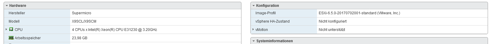

Weshalb steht bei dir eigentlich etwas mit Xeon-X3 1200/2nd Generation (sprich Ivy Bridge wie meiner)?
Was hast du denn da für einen Server zu stehen?
Mein Server aus der Signatur mit IB-CPU (E3-1220v2) ist offiziell nur bis 5.5 supportet und damit funktioniert er auch soweit ich getestet habe.

Da steht ein selbst gebauter Server. Supermicro Mainboard ... Siehe Screenshot. Die Karten kann ich momentan nicht einfach so raus nehmen da das Ding Produktiv läuft. ....

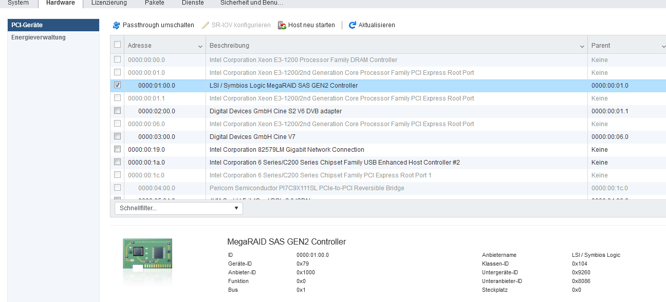

Hilft dies hier weiter?!
0:00:00:05.051 cpu0:65536)WARNING: PCI: 751: Non-PF mem (0xffd00000 - 0xffd3ffff) out of range
0:00:00:05.051 cpu0:65536)WARNING: PCI: 886: Out of resources on parent: 0000:00:01.0 for device: 0000:01:00.0
0:00:00:05.051 cpu0:65536)WARNING: PCI: 940: No resources for device: 0000:01:00.0, BAR[3]: 0xffd00000, size: 262144, type: 0x3, flags: 0x4, status: Limit exceeded
würde wenn ich das richtig sehe ja zum Raid controller passen? !
Beitragvon Dayworker » 01.02.2018, 21:14
Schon mal dran gedacht, daß 2 Controller viele Ressourcen benötigen und die wenigen die die Plattform bietet, schränkst du zusätzlich noch durch die DVB-S2-Karte ein.
Dazu würden jetzt wiederum auch die Log-Einträge passen, die sich da mit nicht ausreichenden Ressourcen im Log verewigten.
