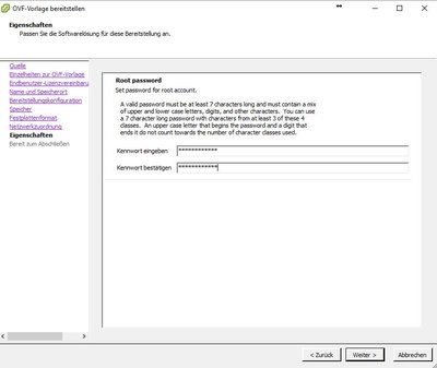

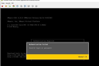

ich stehe gerade vor einem sehr merkwürdigen Problem, vielleicht einer von euch hat das schon mal erlebt.
Ich deploye gerade vSAN Witness Apliance und dabei vergebe ich das Root Kennwort - Test1234! Dann weiter weiter fertig stellen, VM einschalten. Das Problem: ich versuch dann mit root und meinem Kennwort auf das Apliance/ESXi einzulogen, um die IP/DNS einzurichten. Da sagt er mir, Password incorect. Ich habe mich definitiv nicht vertippt. Das Kennwort erfüllt die Kennwortrichtlinie. Gibt es da ein Trick?

etwas verspätet möchte ich noch einen kleinen Beitrag zu diesem Thema geben.
Das Default Password von vSAN Witness funktioniert, wenn man dieses auf einem ESXi installiert. Die Vmware Workstation hat damit anscheinend ein Problem oder es gibt ein Bug. Ich habe dasselbe ISO auf einem ESXi installiert, bei der Installation das Kennwort Test1234! gesetzt und zack...funktioniert.
