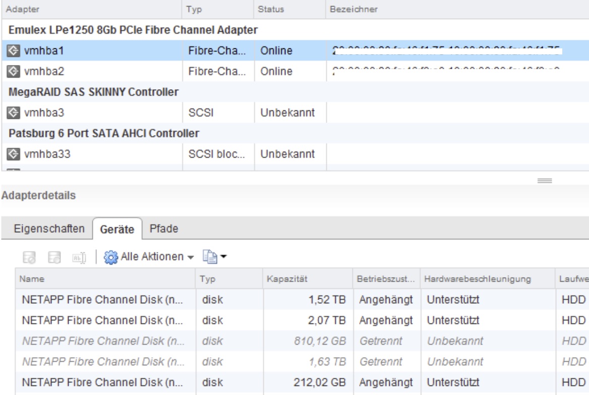

vielleicht kann mir hier ein Profi weiterhelfen. Ich bekomme immer wieder in der Speicher-Verwaltung bei den Adapter-Geräten "unbekannte" Disk's angezeigt, die ich auch nur über die aktualisierung der Channel-Adapter weg bekomme, aber am nächsten Tag sind sie wieder Disk's als Unbekannt markiert. Woran könnte das liegen?
Kurz zum System:
vSphere 6.0 und als Backupsystem nutzen wir Commvault Simpana u.a. mit Intellisnap. Als Storage haben wir eine neue NetApp-Umgebung.
Ich vermute das VMware nach dem temporären erstellen einer Disk für das Intellisnap-Backup, nicht wieder erkennt das diese temporäre Disk wieder weg ist.

Ich meine mich da duester zu erinnern, dass hier als Problem zugrunde liegt, dass die entsprechend notwendigen Schritte auf dem ESXi nicht eingehalten werden, sondern einfach die LUN nur wieder "auf dem Storage entfernt" wird...
Siehe dazu Unmounten einer LUN oder Trennen eines Datenspeichers/Speichergeräts von mehreren VMware ESXi 5.x/6.0-Hosts auf Deutsch oder ohne Übersetzungsfehler in English How to unmount a LUN or detach a datastore device from ESXi hosts.
Kann aber selbstverstaendlich auch ein "neues" Problem sein :-), und Du musst weiter auf die (anderen) Profis warten.

OK, danke für deinen Hinweis, aber bei uns ist das ja keine Lun die ich "per Name" trennen kann, da ja bei jedem Backupvorgang automatisch eine temporäre LUN gemaountet wird, der IntelliSnap Backup gemacht wird und danach sollten diese LUNs wieder automatisch getrennt werden.
Hier passiert es immer wieder das ich LUNs sehe die in VMware als unbekannt gemarkt sind und diese bekomme ich eben erst wieder weg wenn ich die Aktualisierung der Adapter laufen lasse.
Aber ich werde für unser vSphere 6.0 noch weiter suchen.

OK, einen "Volume Name" hat die LUN nicht, weil sie ja nicht wirklich einen Datastore darstellt (nehme ich mal an...)
Aber eine naa.id hat sie auf jeden Fall, sonst waere sie ja nicht gemountet.
Und das CommVault Simpana muesste m.E. einfach nur selber den Adapter-Rescan nach getaner Arbeit sauber anwerfen und durchfuehren. Dann braeuchtest Du es nicht manuell nacharbeiten...
Oder ich denke da einfach zu einfach...

Ja ich denke schon das Commvault das auch macht, nur vielleicht zu früh wenn diese LUN eben noch im Zugriff oder noch nicht freigegeben wurde.
