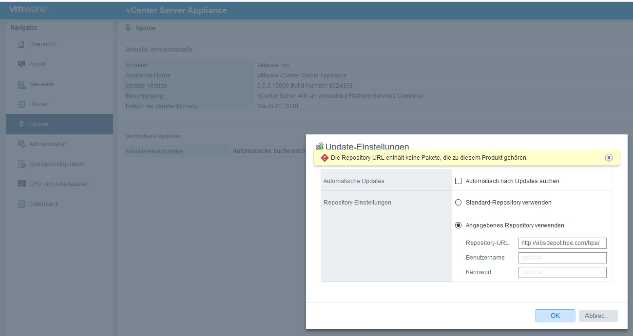

wenn ich bei mir im VAMI das Repository anpassen möchte (auf http://vibsdepot.hpe.com/hpe/) dann erhalte ich eine Fehlermeldung...

Alles schon versucht > "Die Repository-URL enthält keine Pakete, die zu diesem Produkt gehören."

2 Dumme... ein Denkfehler?
Deine Maske will den Pfad für das Update der Vcenter Appliance. Das HP Repository ist für den ESXi (Host) selber... was du ja auch willst.

Supi hat geschrieben:2 Dumme... ein Denkfehler?
https://www.youtube.com/watch?v=X_xGihAfLSo
Oder wo ist mein Denkfehler?
Ahhhhh jetzt ja - da hatte ich womöglich einen Denkfehler....
Klar, die Maske ist ja "nur" für die VMware vCenter Server Appliance selber. Da kann ich ja ganz getrost das Standard-Repository verwenden, oder?
Die HPE Custom Images sind ja für den Host selbst und dementsprechend im Update Manager anzugeben....
Bin ich da aufm richtigen Weg?

sreutemann hat geschrieben:Klar, die Maske ist ja "nur" für die VMware vCenter Server Appliance selber. Da kann ich ja ganz getrost das Standard-Repository verwenden, oder?
Ja und ja.
