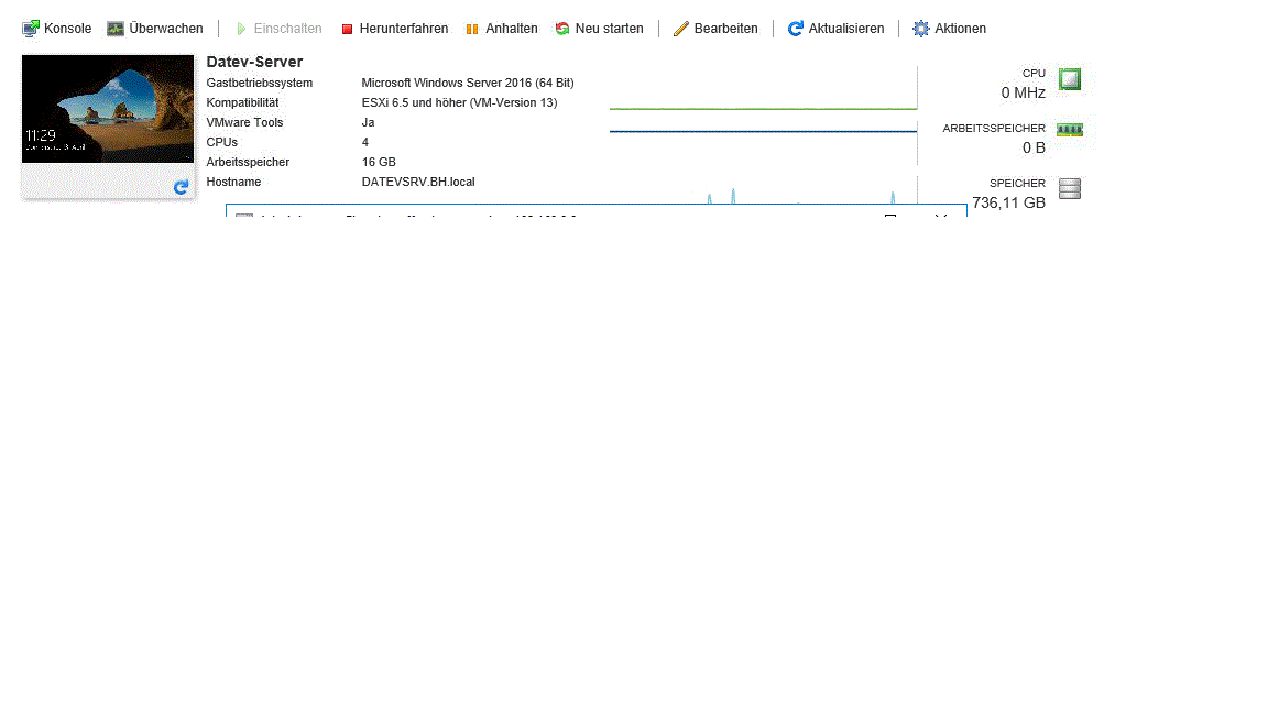

ich bin neu hier und hoffe dass ich jetzt im richtigen Forum gelandet bin.
Wir haben auf unserem neuen ESXI 6.5 Server mehrere virtuelle Maschinen erstellt.
Eine davon (Windows 2016 Server) ist zwar gestartet, und man sieht auch in der
Konsole das Anmeldefenster mit der aktuellen Uhrzeit. Jedoch ist diese VM nicht
im Netzwerk erreichbar. Ebenso zeigt sie keine CPU und RAM Aktivität an (jeweils 0).
Erst wenn die VM neu gestartet wird ist sie im Netzwerk sichtbar, und man kann
ganz normal mit ihr arbeiten. Am nächsten Morgen dann wieder das gleiche Spiel.
Woran könnte das liegen ? Vielen Dank für Eure Hilfe.

Re: Virtuelle Maschine nicht erreichbar
Hmm.... dein Screenshot zeigt ja den (Embedded) Host Client und weniger WebClient/vCenter und somit nicht ganz im richtigem Forum. Aber ich habe keine Ahnung wie man Threads verschieben kann im Admin Backend. Ist aber auch nicht tragisch.
In all den Jahren ist mir niemals eine VM Konfigoption untergekommen welche fuer deine Symthome verantwortlich ist.

Mittlerweile hab ich nochmals in der VM-Console die VM betrachtet. Die Uhrzeit wird komischerweise immer erneuert,
mittlerweile zeigt er auch CPU (172Mhz) und Arbeitsspeicher (12,25 GB) Aktivitäten. Aber ein Ping auf die virtuelle Maschine
funktioniert immer noch nicht.

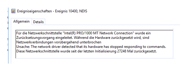

Hallo Dayworker und THC,
bin heute morgen mal systematisch dem ganzen nachgegangen wie Ihr beschrieben habt:
In der VM Console ist bei allen virtuellen Maschinen als Adaptertyp E1000e angegeben.
In den beiden VMs die ohne Probleme laufen ist im Windows als Netzwerkadapter der Intel 82574L Gigabit Network Connection Adapter aktiviert.
In der VM in der es Probleme gibt ist der Intel Pro 1000 MT aktiviert.
In der Ereignisanzeige der problematischen VM erscheinen alle paar Sekunden Ereignisse 10400 NDIS (siehe Anhang).
Ich werde jetzt mal den Netzwerktreiber tauschen und dann mal sehen ob die Ereignisse und danach auch die Probleme behoben sind.
Die Frage danach wäre noch, ob die Einstellung e1000 in vmxnet3 geändert werden sollte und ob ESXi6.5 überhaupt schon stabil läuft, wenn Du sagst Du hast weiterhin nur ESXI5.5 im Einsatz ?!
- Ereignisse NT.GIF (10.63 KiB) 14364 mal betrachtet
ok ganz so einfach geht es wohl doch nicht...
der Treiber im Gastsystem kann nicht geändert werden (nicht kompatibel), wenn ich den alten Intel Pro 1000 MT mit dem Intel 82567L Treiber
ersetzen will, erscheint die Meldung, dass der Treiber vermutlich danach nicht mehr funktioniert, und so ist es auch, der Netzwerkadapter ist
danach deaktiviert.
Wo kann ich den Treiber auf den Intel 82567L (nachträglich) ändern ?
danach deaktiviert.
