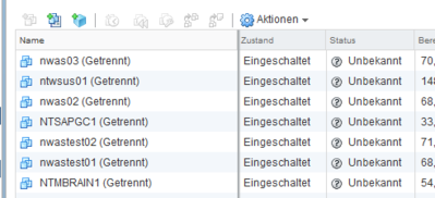

mir ist heute beim durchschauen der esxhosts folgendes aufgefallen.
Der ESX-Host scheint nicht mit dem Cluster verbunden zu sein, denn die einzelnen VM-Rechner laufen, nur dieser Hinweis (Getrennt) macht mich stutzig.
Habe schon versucht den ESX neu zu verbinden, aber ohne Erfolg.
Was muss ich bei so etwas machen ?

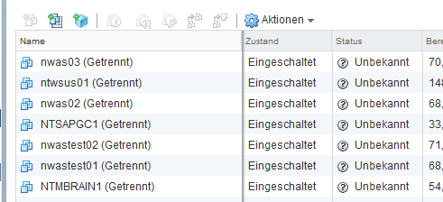

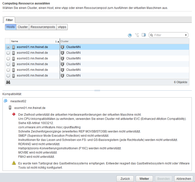

Jetzt haben wir noch ein anderes Problem, denn der Kollege hat den ESX aus der Bestandsliste entfernt und wollte ihn dann wieder hinzufügen, was jetzt aber nicht funktioniert. Ist also auch nicht mehr im Cluster. Was könnte man da noch machen?
Auch dem ESX laufen jedoch noch ca. 10 VM's, müssen wir die jetzt alle herunterfahren um den ESX neu zu starten?
Oder kann ich die VM's irgendwie so verschieben auf andere ESX Hosts ?
Christian

Re: ESX-Host nicht verbunden ???
Ja sicher, aber war nicht ich. Ich will jetzt nur versuchen die ESX wieder ins vCenter zu bekommen und sie dem Cluster hinzuzufügen.
Wie mache ich das oder bleibt nur der reboot der ESX ?
Ich denke mal, dass der Host-Reboot wahrscheinlich die geeignetste Massnahme waere. Wenn im Cluster EVC ungleich der exakten CPU-Version des Hosts aktiviert ist, so bekommt man den Host eh' nicht mehr rein, solange noch VMs drauf laufen. Selbst wenn nach dem vpxa auch alle anderen Dienste wieder sauber zum Antworten gebracht werden koennen (was aber im aktuellen Zustand laengst nicht sicher ist).
Also die VMs im geordneten Rueckzug geplant herunterfahren, deregistrieren, im Cluster auf einem der uebrigen Hosts wieder registrieren, hochfahren.
Oh weh, hatte ich fast vermutet. OK, dann werden wir das wohl planen die VM's herunter zu fahren und dann den ESX durchstarten, ihn wieder ins Cluster aufnehmen und dann die VM's wieder starten. Sollte doch so funktioniert, oder?
Leider kann ich die VM's nicht auf den anderen Host laufen lassen, die sind auch schon recht ausgelastet.
Deregistrieren der VM ist nur möglich wenn sie heruntergefahren ist, oder? Dann könnte ich vielleicht die ein oder andere VM auf einem anderen Host starten.
Christian
Christian
Oha, dann koennte es aber gravierende Probleme geben, falls mal ein Host komplett ausfaellt...
Ja, deregistrieren geht selbstverstaendlich nur bei ausgeschalteter VM. Schliesslich will man die ja von einem Host "entfernen", und der sollte die VM dann halt nicht mehr aktiv ausfuehren.
Auf diese Art und Weise bekommt man die (einzelnen) VMs aber schneller wieder verfuegbar, als wenn man darauf wartet, dass alle VMs zusammen mit dem Host heruntergefahren sind, und die erst dann wieder gemeinsam gestartet werden koennen. Und je nachdem, um was fuer VMs es sich handelt, geht man auch dem Problem aus dem Weg, was denn passiert, falls der Host sich eben *nicht* durch Neustart berappeln sollte.
woher kennt das ein Host eine VM wenn ich sie nicht im vCenter sehe ?
Der Problemlos ist ja nicht mehr in der Bestandsliste und die VM's nicht mehr im vCenter sichtbar.
Christian
Christian
Sorry, die Fragen verstehe ich nicht...
Grundsaetzlich kann man sich mit dem vSphere-Client (ohne "Web") auch auf den Host selbst verbinden. Dort lassen sich die VMs steuern und deregistrieren. Im Cluster am vCenter Server kann man per Datastore-Browser die VMs auf den Cluster-Hosts wieder hinzufuegen/registrieren.
Irgendwie stehe ich wohl auf dem Schlauch was das deregistrieren und neu im Cluster hinzufügen angeht.
Meinst du im vSphereClient (ohne Web) die VM herunterfahren und aus der Bestandsliste nehmen? Ist ja nicht über das vCenter (mit Web) sichtbar.
Nehme ich die VM dann nur aus der Bestandsliste des ESX-Host oder ...?
Wie genau füge ich dann die VM im vCenter (Web) einem anderen Host hinzu, muss ich die VM dann nicht erst dem vCenter bekannt geben? Wie?
Bitte um Hilfe.
Christian
Bitte um Hilfe.
Christian
OK, kein Problem, dann etwas detaillierter:
"ohne Web" im Zusammenhang mit "vSphere Client" bedeutet: der "alte" C#-Client, das Windows-Programm. Im Gegensatz zum vSphere Web Client, der Bestandteil des vCenter Servers ist. Wenn die Infrastructure aktuell ist, koennte auf dem/den Host/s auch der neue, webbasierte Enhanced Host Client bereits installiert sein. Der funktioniert dann wieder per Webbrowser wie der WebClient, und sieht auch sonst so aus, nur eben direkt am Host. Geht auch.
Wenn man sich mit dem Host selbst verbindet, dann sollten dort die ausgefuehrten VMs sicht- und steuerbar sein. Im aktuellen Zustand koennte es aber sein, dass entweder eine host-lokale Anmeldung ueberhaupt nicht moeglich ist, oder die VM-Steuerung nicht klappt.
Dort auf dem Host selbst ist die VM tatsaechlich nur herunterzufahren, und aus der Bestandsliste zu entfernen. NICHT von der Festplatte loeschen!
Danach im Web-Client, angemeldet am vCenter Server, durchsucht man per Datastore-Browser die Datenspeicher (Shared Storage) nach den Verzeichnissen der VMs, die von den Cluster-Hosts uebernommen werden sollen. In den VM-Verzeichnissen findet sich jeweils die Konfigurationsdatei <VM-Name>.vmx, auf die man rechts klickt, und aus dem Kontextmenue "Hinzufuegen zu Bestandsliste" (oder umgekehrt: "Zu Bestandsliste hinzufuegen") anklickt. Ggfs. kommen dann noch Fragen zu Resource Pools usw.usf., bitte entsprechend nach gusto beantworten.
Hoechstwahrscheinlich kommt dann noch eine Frage mit Antworten "I moved it"/"I copied it". Da ist "I moved it" (bzw. entsprechend in Deutsch) auszuwaehlen.
Danach gibt's die VM wieder im vCenter, und sie kann ganz normal hochgefahren werden auf einem der Cluster-Hosts (solange noch Kapazitaet verfuegbar ist).
Falls eine direkte Anmeldung am Host nicht mehr moeglich sein sollte (wg. der nicht sauber laufenden dienste und so), dann muessen die VMs aus dem Gast heraus heruntergefahren werden (shutdown, Herunterfahren, ...). Aber auch dann koennen die VMs einfach wie oben beschrieben im vCenter wieder registriert werden, nur kommt noch ein weiterer Hinweis, dass die VM auf Host soundso registriert sei, glaube ich. Macht aber nix, geht trotzdem.

Jetzt habe ich nur noch eine Situation wo ich Folgende Fehlermeldung bekomme. (EVC ist deaktiviert.)
Vielleicht habt ihr mir ja dazu noch einen hilfreichen Hinweis.
Ihr habt EVC auf dem Cluster deaktiviert um den Host da reinzubekommen? Ganz schlechte Idee. Das war doch schon weiter oben ein Thema!
Der Host haette als Standalone plaziert werden muessen. Wenn der Host kein 100% Match des EVC Modus ist haette man dann die VMs herunterfahren muessen um in den Wartungsmodus zu kommen und dann haette man den Host wieder in den Cluster verschoben und die VMs migriert.
das ist ja das komische, der Host war zuvor im Cluster und es war auch Migration möglich, erst nachdem der nicht veränderte Host wieder dem Cluster hinzugefügt wurde sind diese Meldungen aufgetaucht. Und bisher war auch der EVC deaktiviert.
Wenn man das nicht autark lösen kann, werde ich am Montag die VM's herunterfahren und den Host in den Wartungsmodus setzen, aber was dann...
Ist eben jetzt einfach so das der Host wieder im Cluster ist und ich die VM's nicht auf andere Host migrieren kann und auch nicht einfach die VM's herunterfahren.
Kann man das nicht anders wieder hinbekommen oder aktuallisiert bekommen?
Habe auch schon versucht den EVC zu aktivieren, aber ich bekomme immer wieder Inkonsistenzen mit ein paar Hosts.
Christian
Christian
Also, da ist doch was komplett durcheinander...
...und wieso hat der VMware-Support seine Arbeit nicht zu Ende gebracht
Ist der esxmn01 der Host, der Probleme bereitet hatte?
Sind alle Hosts im Cluster identisch (Geraete-Typ, Prozessor, ...)
Dann waere der EVC-Mode auch egal, weil die CPUs ja sowieso uebereinstimmen.
Kommt das letzte Bild von einem Migrationsversuch (von wo nach wo?)?
Oder vom Versuch, die VM einzuschalten?
Auf dem ersten Bild wurde die VM noch getrennt, aber "eingeschaltet" angezeigt.
Lassen sich andere VMs zwischen den anderen nicht-betroffenen Hosts verschieben?
Laesst sich eine ausgeschaltete VM auf dem Problem-Host einschalten?
