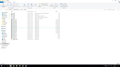

Zuerst trat der Fehler auf das Win10 (WP2) aufgrund von zu wenig Speicher nicht Starten kann. Dieses Problem hab ich relativ häufig. Erklären kann ich es mir nicht das plötzlich 20Gb freier Speicherplatz weg sind. Nun gut. Ich habe also wie immer auf der VM Workstation das "Clean Up Disk" verwendet. Dieses mal aber kam die Meldung das die VM Repariert werden müsste. Ich hab mich dann mal ein bisschen "schlau" gemacht und kam dann auf diese Snapshots.
Dort Stellte ich dann fest das Heute verdammt viele Einträge gemacht wurden die extrem Speicher brauchen ohne dass die Vm überhaupt lief [siehe Screenshot ( wegen oben genannten Problem)]. VMware Workstation zeigte mir aber keine Snapshots an um diese "korrekt" zu löschen. In einem moment der riesen Dummheit habe ich den ersten Eintrag von Heute gelöscht. Somit waren dann wieder 3.5Gb Frei.

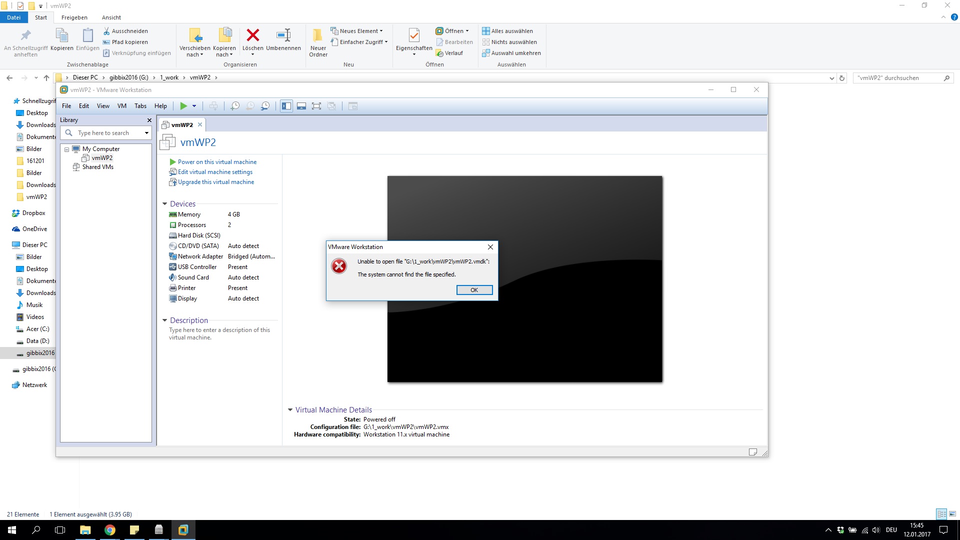

Jedoch kommt nun die Meldung :Unable to open file "G:\1_work\vmWP2\vmWP2.vmdk": The system cannot find the file specified. ( entsprechender Ordner auch als Screenshot hinzugefügt)
Nun die Frage: Kann ich das irgendwie wieder beheben? Schön währe es natürlich wenn ich die Hausaufgaben sowie meine geschriebenen Programme wieder holen könnte. Bzw. das OS wieder zu Reparieren.

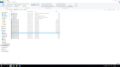

Gelöscht habe ich die "vmWP2-s012.vmdk"
Anbei noch der Screenshot mit Dateinamenserweiterung ;) und die VMX

Dass das keine Snapshot-Dateien sind, habe ich ja schon geschrieben. Du musst Dir jetzt also eine vmWP2-s012.vmdk im Verzeichnis erstellen; dann started die VM wieder. Die in der geloeschten Datei enthaltenen Daten (also alles was so ab ca. 44GB auf Deiner Platte stand) sind selbstverstaendlich verloren. (Z.B. indem Du die vmWP2-s013.vmdk nach vmWPs012.vmdk kopierst).
Wenn noch nicht viel Neues auf Dein gibbix206 geschrieben wurde (im Idealfall ueberhaupt nix), kannst Du aber auch versuchen, die geloeschte Datei mit passenden Windows-Tools wiederherzustellen. Das kann auf einem FAT32-Datentraeger durchaus mehr oder weniger gut gelingen... ist aber nicht Bestandteil des VMware-Spektrums.
