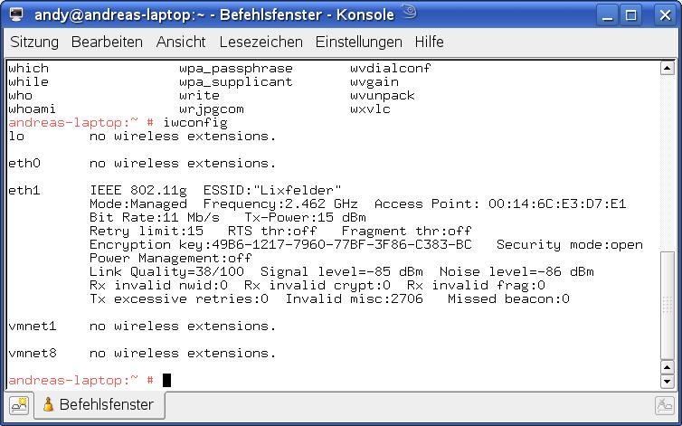

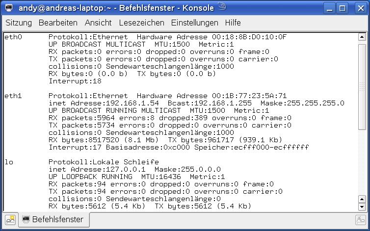

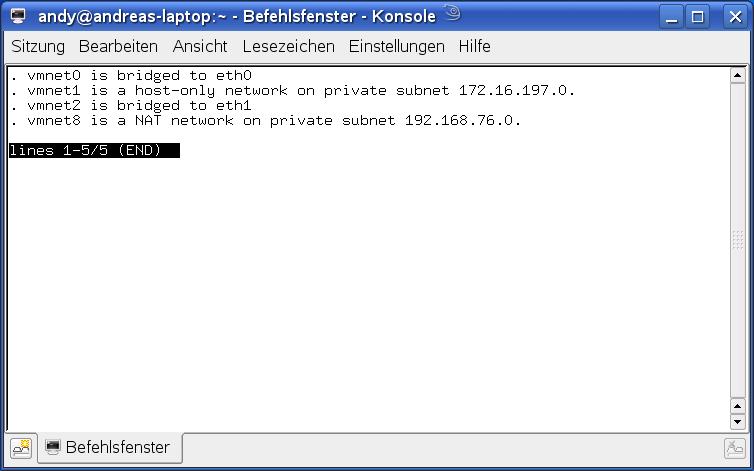

Beitragvon Merlin2104 » 06.12.2007, 20:12
moje,
also ich hab negatives zu berichten::
status:
1. host firewall deaktiviert
2. mac filter deaktiviert
3. das Netzwerkkartensymbol regt sich nicht und ip bekomme ich auch keine
anbei meine Netzwerkconfig
weiss nicht wirklich worans nun noch liegen kann :-(
Ciao
Andras

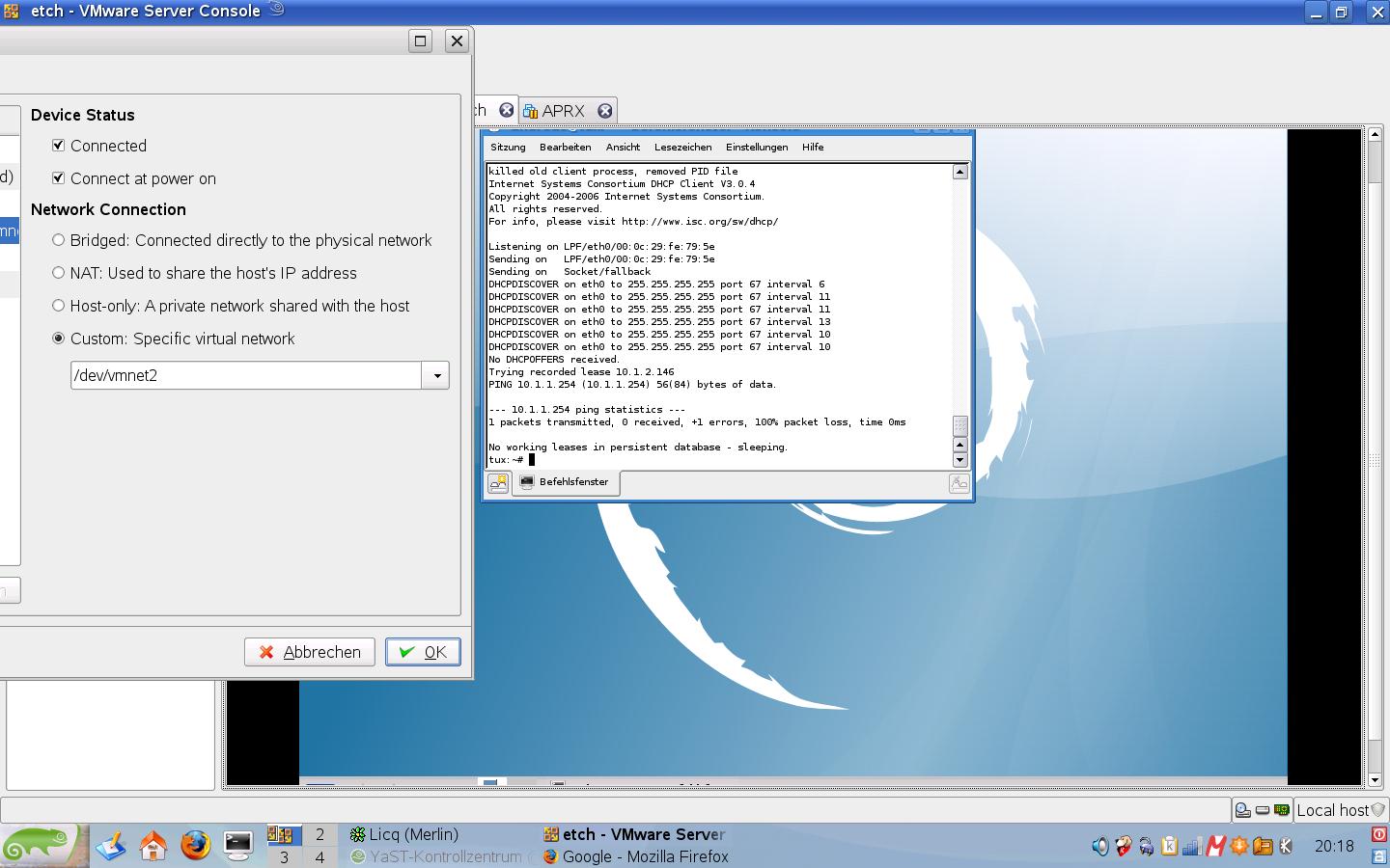

p.s. anbei noch ein foto von meiner etch vm
etch
/sbin/ifconfig
vmware-config.pl -netzwerk
Beiträge: 778
Registriert: 17.10.2007, 14:01
Wohnort: Meppen
Beitragvon mister-man » 06.12.2007, 21:04
Hallo!
Hab da mal sonne banale Bemerkung.
Die CFG zeigt, das du Bright eth1 to vmnet 2.
Oben hast du geschrieben das du vmnet 3 verwenden willst.
Ist das vill des Rätsels lösung?
MfG
Edit: Sorry hab erst jetzt das erste Bild gesehen.
So langsam bin ich auch ratlos.

Beitragvon Merlin2104 » 06.12.2007, 21:51
heyo,
muss dich leider enttäuschen die wlan karte wird als eth1 erkannt.
-> siehe screenshot
