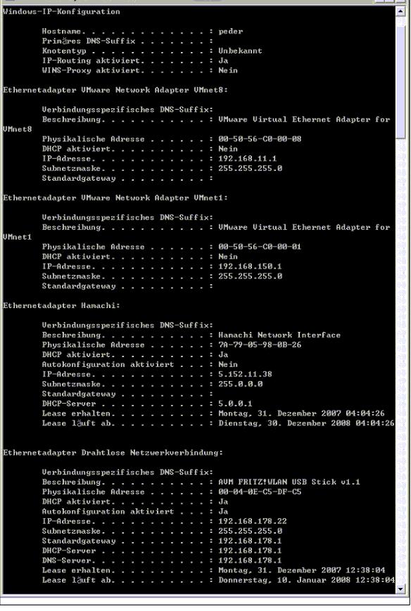

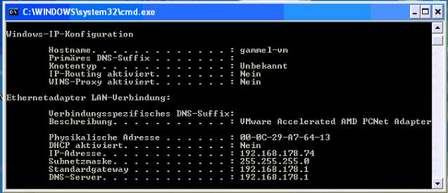

Beitragvon Hendi48 » 31.12.2007, 13:37
OK, ich hab Screenshots gemacht:
IPConfig vom Host
IPConfig vom Gast
Beiträge: 618
Beitragvon franzkat » 01.01.2008, 00:31
An sich ist das korrekt konfiguriert. Ich würde aber mal folgendes testen :
Dem Gast die IP auch per DHCP zuweisen lassen.Den VMware-DHCP-Service deaktivieren; ebenfalls den NAT-Service. Die virtuellen Adapter vmnet1, vmnet 8 und Hamachi deaktivieren.
Ist eine Firewall im Spiel (außer der XP-Standard-Firewall) ?

Beitragvon Hendi48 » 02.01.2008, 14:11
Ahh, ich hab jetzt die von dir genannten Adapter deaktiviert und es geht!
Danke für die Hilfe!
Beiträge: 618
Beitragvon franzkat » 02.01.2008, 15:39
Nächster Schritt : Die Adapter einem nach dem anderen wieder aktivieren, um zu sehen, wer den Fehler verursacht hat.
