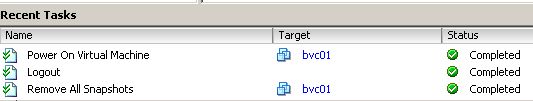

Ich habe dann schon nach wenigen Sekunden die Meldung vom Virtual Infrastructure Client erhalten das dieses erfolgreich abgeschlossen wurde. (Siehe Anhang)
