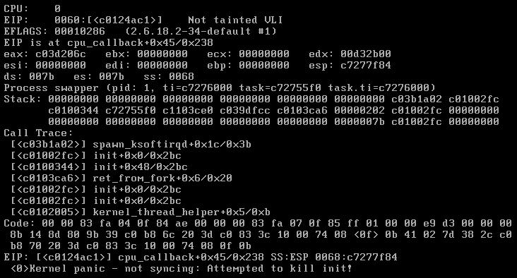

Beitragvon fkollmann » 03.01.2007, 16:08
Gleiches hier. Allerdings VMWare Server 1.01 auf OpenSuSE 10.0 (Host). Bekomme auch Kernel Panic bei dem Versuch OpenSuSE 10.2 zu installieren.
Screenshot Kernel Panic

habe vor ca. 2 Tagen die aktuelle Version von VMWare Server auf meinem Rechner mit Windows XP Professional installiert. Ich wollte einfach mal VMWare Server testen und mir ein Einblick in den Funktionsumfang und den Aufbau verschaffen. Da ich schon vor einigen Tagen die Suse Linux v10.2 runtergeladen habe, habe ich mich entschlossen genau diese Version zu virtualisieren. Die Installation verlief ohne Probleme und prompt sah ich den Anmeldebildschirm von KDE und konnte mich erfolgreich einloggen. Jedoch nach einem Neustart der VM bekam ich beim booten des Kernels genau die gleichen Fehler die auch hier von euch beschrieben werden. Bei der IRQ-Überprüfung stürzte der Kernel sofort mit einem Kernel-Panic ab, was jedoch nur bei der ersten Bootoption vorkommt, bei der Failsafe Bootoption startet Suse ohne Probleme. Nach mehrmaligen Bootversuchen und Tests habe ich herausgefunden, dass die Kernelunterstützung für den APIC (Advanced Programmable Interrupt Controller) genau diesen Fehler verursacht. Dies kann mit Hilfe des Bootparameters "noapic" im Bootmanager abgeschaltet werden. Danach startet Suse ohne Probleme. Ich werde aber heute mal die Installation komplett nocheinmal durchführen. Übrigens habe ich die Fehlermeldung im Screenshot von fkollmann analysiert und die Fehlermeldung des Kernel ist identisch mit meiner.

Alle Bootoptionen und Video Modes ausprobiert, läuft nicht.....
Fehlermeldung ist die gleiche wie oben angegeben unter VMware Server.
